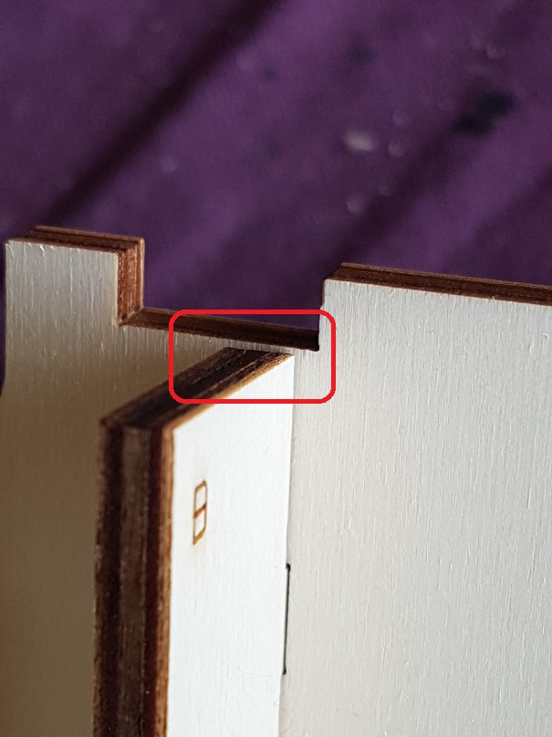

Bonjour à toutes et tous,
Je viens de passer un petit moment à lire toutes les discussion de tout ceux qui assemblent "La Bretagne" d'Altaya.
Je suis surpris que personne ne vois le problème et n'en parle. Êtes-vous au courant?
Nous allons tous droit au mur !...

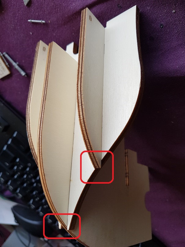

Voici 1 photo que j'ai pris parmi vous
 Mise en garde pour tous les constructeurs du vaisseau "La Bretagne" d'Altaya F0qg
Ne voyez-vous rien au niveau du couple n° 1 et la fausse quille? ainsi que les 2 éléments "B"?
Bon alors ... un indice
J'encercle de rouge le problème
Mise en garde pour tous les constructeurs du vaisseau "La Bretagne" d'Altaya Ebpu
De plus près, cela donne
Mise en garde pour tous les constructeurs du vaisseau "La Bretagne" d'Altaya Psjj
Mise en garde pour tous les constructeurs du vaisseau "La Bretagne" d'Altaya C3p6
Mise en garde pour tous les constructeurs du vaisseau "La Bretagne" d'Altaya Klg6
J'entends partout qu'il faut être précis, rigoureux car c'est l'élément le plus important de tout le montage...
Donc ... Vaut mieux prévenir que guérir.

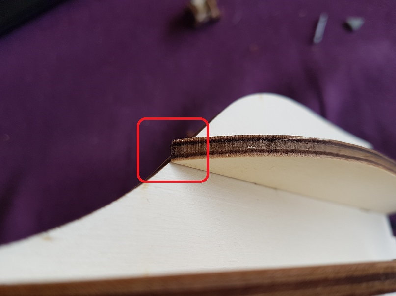

Second problème:
Est-ce normal?
Cela aura-t' il un impact sur le montage?
Mise en garde pour tous les constructeurs du vaisseau "La Bretagne" d'Altaya F4an
Mise en garde pour tous les constructeurs du vaisseau "La Bretagne" d'Altaya Z7dh
Presque 1 mm de dénivelé
Est-ce que je m'inquiète trop vite ou ...
A vos commentaires !

je m'étonne surtout qu'il ait autant de problème sur "la Bretagne" quand on sait la qualité que nous avons eu avec l'Ambitieux.
maintenant je ne pense pas que ce soit rédhibitoire, il faudra jouer de la lime. Mais ce n'est pas normal.

En regardant les photos avec attention, je ne vois pas où est le problème...
Tous les kits ont des angles droits dans la découpe des couples et autres pièces de bois. Après collage définitif, le maquettiste doit poncer l'ensemble de la structure pour lui donner la forme de la future carène (et pour virer les traces de brulures laser incompatibles avec la colle à bois) avec les virures.
Donc, une fois le squelette en place, il faut passer beaucoup de temps avec le papier de verre ou la lime pour parfaire cette coque ! Et le fait d'avoir 1 ou 2mm de rab pour travailler est plutôt une bonne chose... Le manque de matière serait à l'inverse emmerdant pour la suite.
Conclusion : tout va bien m'sieur ! Wink
Mais un bateau bois de cette taille nécessite un peu d'attention, même chez Altaya (contrairement à ce qu'ils prétendent au service marketing).
Un simple conseil avant de partir trop vite : regarde bien les sujets des bateaux en chantier de cette taille sur le forum, tu devrais voir parfaitement toute cette préparation fondamentale avant le bordage.

je pense qu'il faut attendre avant quoi que ce soit
pour la pose du bordage il faut filer les couples, aussi il faut de la matière,
le problème est que comme on n'a pas de plans "classiques" c'est difficile de prévoir ce qui ne va pas aller
perso je me pose aussi des questions sur le montage de l'artillerie des ponts inférieurs , mais je ne monte pas mes coques de cette façon   aussi j'attends la méthode "ALTAYA"
ce type de montage même s'il est bien conçu nécessite quand même quelques ajustements
perso, jusqu'à maintenant j'en ai effectué peut, juste un peut de ponçage pour ajuster des pièces, le fait de brider avec des serres joints et d'attendre un bon séchage de la colle donne de très bons assemblages

+1 avec Ekis et Sergio,
c'est tout a fait normal, toutes les pièces de structure, de couple sont toujours à angle droit, c'est lorsque l'on passe au bordage, que l'on ponce la structure pour que les bordées filent correctement.

Bonsoir à tous,
Merci pour toute vos réactions !
J'en prend note ! :)
Comme je l'avais dit dans ma découverte, j'ai observé et je préviens. C'est tout.
J'utiliserais ma rappe et le papier de sable en temps voulu.

Ce petit problème est effectivement normal et j'ai eu la même chose avec ma Bounty mais c'est tout à fait normal, il faut poncer ce qui dépasse.

en effet, il vous faudra parfois jouer de la lime sur certaines pièces mais pour avoir d'autres réalisations a mon actif, Altaya est de très bonne qualité. j'en suis au numero 32 sans avoir de gros soucis !

Apparemment tu n'as pas assez bien poncé les couples vers la proue car  tes virures ne filent pas réguliérement et ne respectent pas la courbure..

ici va commencer un veritable travail de modélisme le ponçage doit être parfait et il va falloir y passer du temps
jusqu'à maintenant il n'y avait pas beaucoup d'ajustage à faire

Existe t'il une seule maquette (bois) où il n'y a pas ce problème ?

 En général,c'est LE PROBLEME. Et je pense, que l'on s'est tous fait avoir au moins une fois.
On ne chanfreine jamais assez les couples de proue et de poupe. Et par précaution, il faut tout vérifier plusieurs fois lors de la mise en place avec la quille. Et je ne vous parle pas de la quille qui se vrille......
Il faut parler de la quille et de la fausse quille de la marine en bois. En fait, il y a toujours une marge entre l'arrivée de l'extrémité des couples et la base de la quille.
Dans l'exemple qui nous est donné, effectivement, le chanfreinage n'est pas assez " prononcé " et l'extrémité des couples trop proche de l'étrave ou du taille-mer comme vous voudrez.
