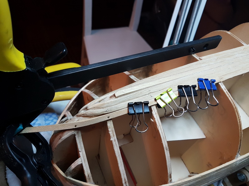

Ma méthode:
1°) je prend une baguette que je mets dans de l'eau bouillante pendant 15 min.
2°) je la dépose sur la coque que je maintiens en forme soit avec des pinces, ou des clous.
      Pour info, je laisse la baguette fort longue.
Ci-dessous, quelques photos d'exemples comment je maintient les baguettes
Le nouveau mousse se lance dans "La Bretagne" 1/80 (ALTAYA) par dede_bo - Page 21 M056_037
Ici, je maintient avec le serre-joint la baguette inclinée pour qu'elle épouse bien la structure.
Au couple 1 & 2, j'ai mis un clou
et entre le couple 2 & 4, j'ai mis des pinces.

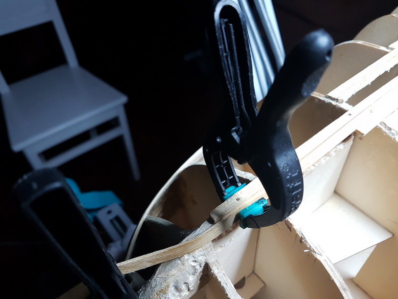

Le nouveau mousse se lance dans "La Bretagne" 1/80 (ALTAYA) par dede_bo - Page 21 M056_033
Ici, j'ai placé à droite de l'image un serre-joint qui permet de maintenir la baguette en position.
Le serre-joint me sert de support.
Au centre de l'image, j'ai fait des petits supports. Car je ne sais pas placer d'autre pinces.
Elle glisse.
Le nouveau mousse se lance dans "La Bretagne" 1/80 (ALTAYA) par dede_bo - Page 21 M056_034
Le nouveau mousse se lance dans "La Bretagne" 1/80 (ALTAYA) par dede_bo - Page 21 M056_035
Dans cet autre exemple, j'ai sû mettre une pince.

Mais tu n'as pas de fer à cintrer pour déjà former ta baguette mouillée ? Tu ne peux pas compter uniquement sur l'humidité et les pinces.
Tu vois dès ta 1ère photo que ta baguette ne colle pas aux autres, tu dois chanfreiner un peu, réduire la largeur, puis la tremper et la former au fer pour qu'elle puisse parfaitement s'ajuster avant tout collage. :)

Bonsoir les amis,
Aujourd'hui, je pensais être en forme pour me remettre au travail sur le bateau...
Je doit admetre que je dois déchanter...
Comme vous le savez, je suis en plein réparation de la proue du bateau.
Le nouveau mousse se lance dans "La Bretagne" 1/80 (ALTAYA) par dede_bo - Page 21 Problz41
Après avoir retirer toutes les anciennes baguettes incriminées, j'ai placé le taille-mer en position.
Comme vous le voyez, il n'y a pas trop de casse.
J'ai placé une baguette...
Le nouveau mousse se lance dans "La Bretagne" 1/80 (ALTAYA) par dede_bo - Page 21 Problz42
Sur vos conseils, j'ai donc cintré la baguette avec cet outil.
Le nouveau mousse se lance dans "La Bretagne" 1/80 (ALTAYA) par dede_bo - Page 21 Problz43
Le nouveau mousse se lance dans "La Bretagne" 1/80 (ALTAYA) par dede_bo - Page 21 Problz44
Le résultat n'est pas trop mauvais.
