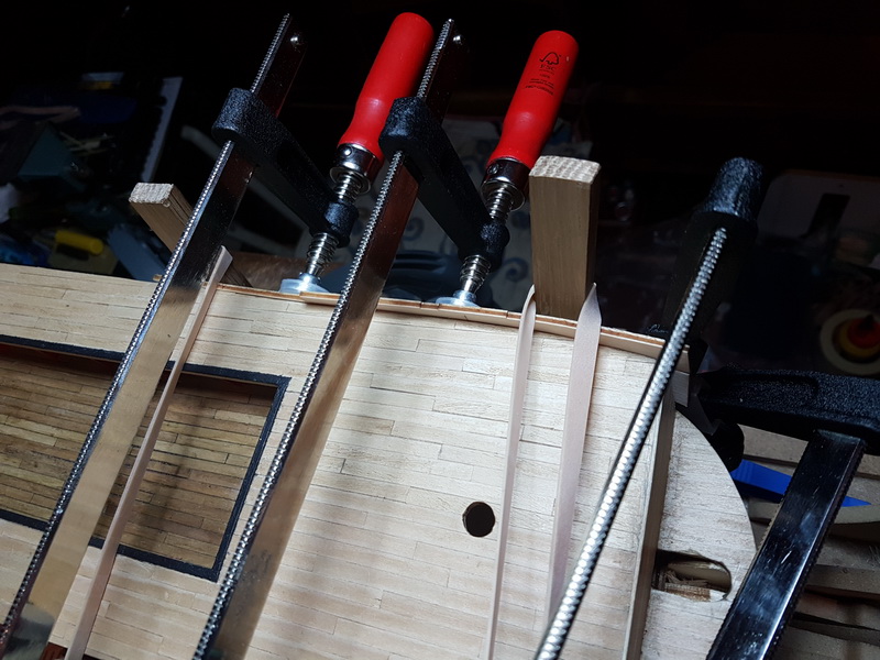

L'installation du pavois de gauche à été comme une lettre à la poste. Tout seul ! Very Happy
Le nouveau mousse se lance dans "La Bretagne" 1/80 (ALTAYA) par dede_bo - Page 10 M032_011

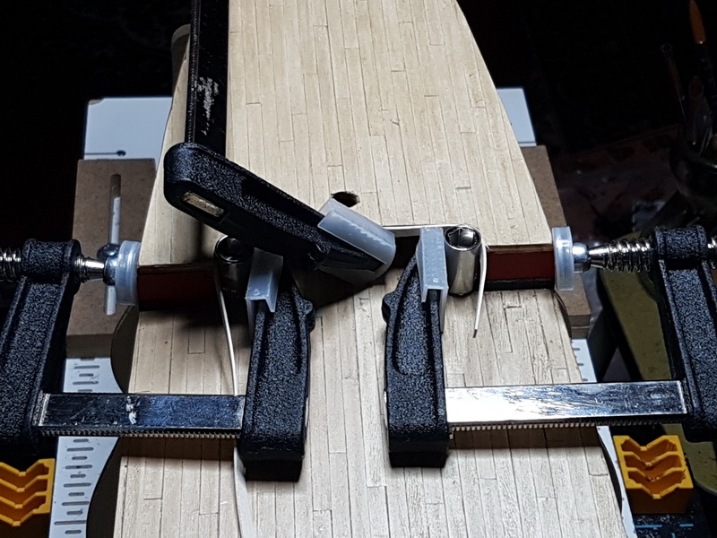

Mise en forme du pavois de gauche avec toute l'artillerie lourde.
Le nouveau mousse se lance dans "La Bretagne" 1/80 (ALTAYA) par dede_bo - Page 10 M032_010
Petits détails de comment j'ai placé les serres-joint et élastiques.

Ensuite viens le collage du pavois
Le nouveau mousse se lance dans "La Bretagne" 1/80 (ALTAYA) par dede_bo - Page 10 M032_015
Le nouveau mousse se lance dans "La Bretagne" 1/80 (ALTAYA) par dede_bo - Page 10 M032_014
Et comme vous le voyez, tout comme le côté droit, tout ce met bien en place.

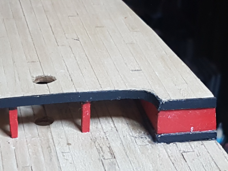

Par contre la plinthe du pont de dunette ... Je n'y suis toujours pas.
Cela fait 3x que je recommence. Sans succès Crying or Very sad Crying or Very sad Sad
Première tentative:
J'ai placé une baguette dans de l'eau pendant ± 1h et utilisé cet outil

Résultat:
Le nouveau mousse se lance dans "La Bretagne" 1/80 (ALTAYA) par dede_bo - Page 10 M032_019
Excecrable ! de l'horreur. affraid affraid

Comme dit Ekis il faut s'y reprendre à plusieurs fois, l'arrondi est très serré.
Il faut prendre de préférence du tilleul qui est plus malléable, je ne sais pas ce qui est fourni dans le kit.
(C'est du bois blanc.)
En tout cas courage, tu vas finir par y arriver, le modélisme n'est pas un long fleuve tranquille.
Il y a beaucoup de recherches pour arriver au résultat et finalement tu sera fier du résultat.
Dis toi que tu n'est pas seul le forum est la pour cela.

Quand je me heurte à des problèmes de cintrages, comme je ne suis pas assez patient pour les opérations de trempage, j'emploie l'une des trois méthodes suivantes :
- le lamellé-collé : avec du bois de placage qui est plus facile à cintrer
- la segmentation : des segments verticaux sur la partie très courbée
- le taillage dans la masse de la partie courbe
Avant de choisir une méthode, je me pose toujours la question : comment ont-ils fait dans le monde réel et à cette époque pour réaliser la vraie pièce. Je pense que dans le cas de ta plinthe, il faut la faire en trois parties : les deux courbes et la partie droite. Comme en plus cette plinthe sera peinte en noir, ça ne se verra pas du tout.

Bonsoir à tous,
Merci chaudement pour vos conseils. Bravo... Bravo...
J'essaie de les mettre en pratique.
Pour ce qui concerne la patience, elle est d'ange chez moi. drunken
Je suis astronome amateur (quand il fait beau - Ce qui est rare en Belgique).
Je pense être près du but. La colle sèche actuellement.
Je vous montrerez le résultat une fois les pinces retirées. Shocked

Je suis content de moi.
Chose promise chose dûe.
J'ai donc mis en pratique vos conseils et voici le résultat: Shocked
Le nouveau mousse se lance dans "La Bretagne" 1/80 (ALTAYA) par dede_bo - Page 10 M032_026
De plus près cela donne:
Le nouveau mousse se lance dans "La Bretagne" 1/80 (ALTAYA) par dede_bo - Page 10 M032_027
Le nouveau mousse se lance dans "La Bretagne" 1/80 (ALTAYA) par dede_bo - Page 10 M032_028
Qu'en pensez-vous?

tu t'en es bien sortie il reste quelques petites choses à reprendre en peinture et tu as un petit défaut
sur le coté gauche sur la paroi rouge je pense qu'avec un peut de mastique et de ponçage ça va disparaitre

Bromure,
Merci de le dire. Sympa.
Voilà, je viens de le faire. Cela sèche. Demain soir, je ponce et je retouche avec la peinture.
Merci
André
http://www.aexs.org

Et alors finalement, quelle a été la méthode que tu as choisi pour ton arrondi ?

les photos ne pardonnent rien et ça permet de corriger des petits problèmes comme celui la
je fais des photos souvent pour voir si des choses à corriger apparaissent ( et il y en a !!!!)

C'est très bien fait.
tu y ai arrivé parfaitement, bravo.

Ekis:
J'ai fait un mix.
Primo, j'ai utilisé mon outil pour commencer à cintrer. Ensuite, remis la baguette dans l'eau. Shocked
Comme tu l'as bien expliqué, progressivement (en 2 x), j'ai enroulé la baguette autour du manche d'un tournevis. Remis la baguette dans l'eau et enfin replacer la baguette sur le bateau, installer les 2 douilles. Maintenu par des pinces et j'ai laisser sècher pendant 2 jours.
Pour la plinthe du dessus, jai découpé 5 morceaux:
Les pièces 3, 4 et 5: J'ai utilisé une petite lime plate pour faire les courbures. Shocked
Le nouveau mousse se lance dans "La Bretagne" 1/80 (ALTAYA) par dede_bo - Page 10 Plan10
Après correction (que Bromure à aperçu), quelques retouche de peinture et voilà.
