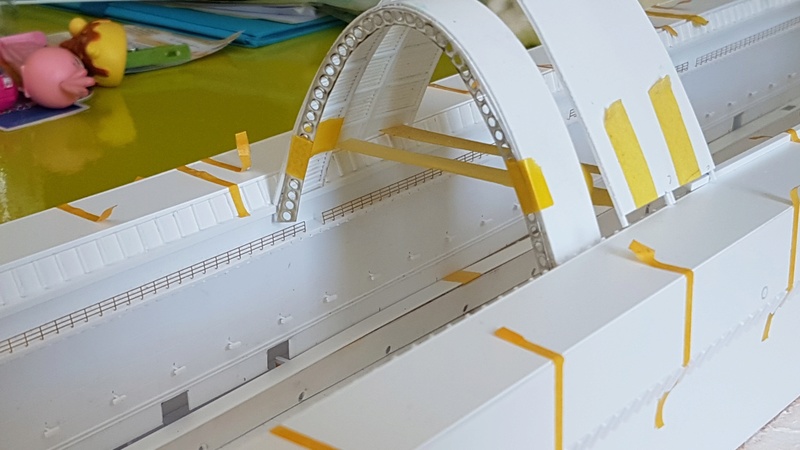

Panneaux du toit modulable : j’ai donc commandé une plaque plastique sculptée et me suis vite heurté à un problème : avec son mm d’épaisseur, difficile de faire prendre la bonne forme sans que cela exerce de fortes pressions sur les parois intérieures. J’ai pensé à chauffer le plastique mais il y’a, vu mon expérience, de grandes chances qu’il y ai de la grosse casse. Tant pis, j’aurais essayé, il me faudra donc encore coller environ 12 à 15m de petits profils pour avoir la totalité des panneaux :

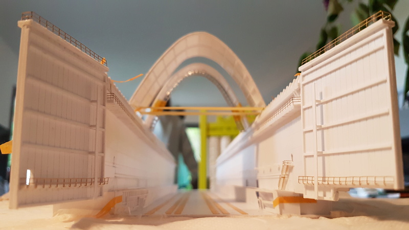

Comme c’est une calèche flottante, il faudra bien la mettre à l’eau, donc voici une esquisse de décors maritime. Je pense mettre un bout de côte, ça représentera une situation bien risquée pour la calèche mais ce n’est pas le but, je souhaiterais juste « garnir un peu le tableau ». Au passage j’ai commandé 2 petits remorqueurs pour accompagner la calèche dans son périple.

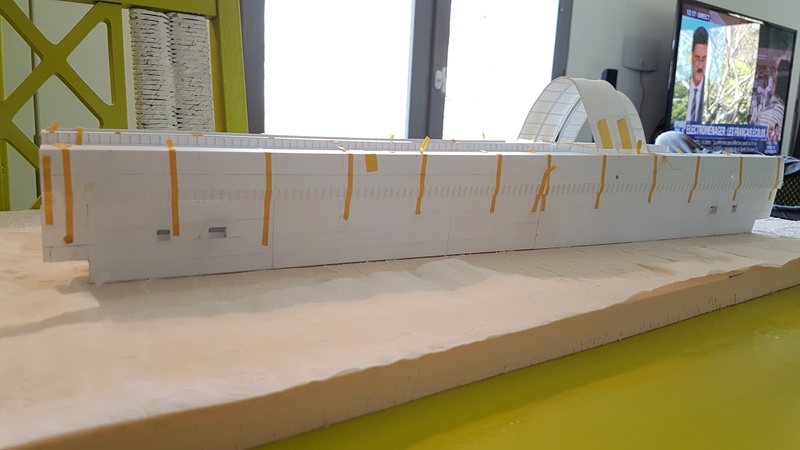

Ici j’ai presque terminé l’une des parois extérieures. Les panneaux sont gravés, j’ai percé les trous pour les crochets au nombre de 4 par parois et j’ai réalisé de petits compartiments tous simples pour ce qui doit être des sorties de ballastes auxquels j’ai ajouté de petites grilles pour le fun. Ça rajpute un peu de détail bien que ces espèces de « filtres », il doit bien y en avoir dans ces conduits, n’apparaissent pas sur les photos que j’ai. Ils ne sont pas encore scellés de l'intérieur car il va falloir que je les peigne. Me reste à poser les compartiements avec les « crochets d’amarrage » je présume, il me faudra d’ailleur réfléchir un peu à leur conception ou moulage. La 2ème paroi attend la gravure et la pose des compartiments et grilles (dont les pièces sont prêtes).

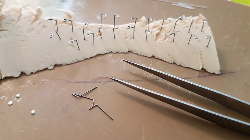

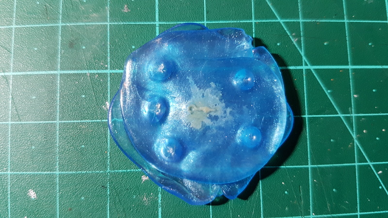

Je voulais essentiellement vous faire part de mon essai de moulage. J'ai récupéré un crochet d'une grue de l'USS Arizona pour le mouler. J'ai utilisé du "Blue stuff" pour réaliser le moule, ça marche à merveille, que j'ai ensuite garni de "putty epoxy quick" Tamiya. Pour les roues il me faudra quelques chose de liquide pour conserver les ajourements, je ferai un test avec du plastique fondu dans de l'acétone. Il me reste encore à finir d'ébarber la pièce, ce qui n'est pas des plus évident au vu de la taille. En tous cas, bien que je peux encore améliorer le process pour avoir moins de matière à nettoyer, je suis plutôt content de moi pour une première.

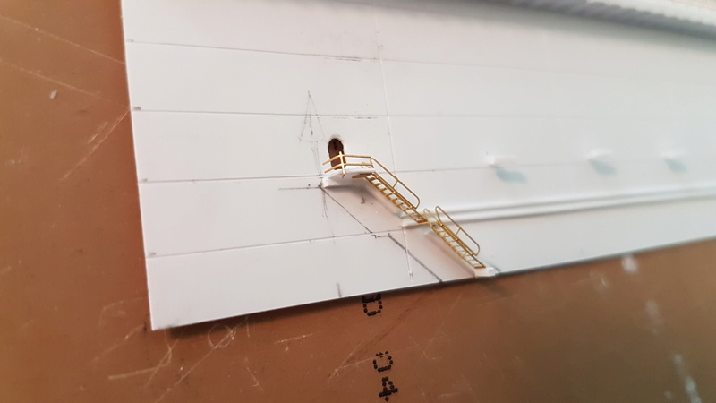

Tu as raison Lionel, il aurait fallu que je pose ces échelles avec un angle moins important mais une seule était trop courte et avec la 2ème j'ai du les incliner plus. J'ai fait ce choix en me disant que la PE serait toujours plus belle qu'un scratch. En plus j'ai fait une erreur d'interprétation de mes mesures ce qui m'a contraint à mettre le petit seuil en styrène. J'avoue c'est pas top. Je ne suis cependant pas sûr d'avoir bien compris ta recommandation Lionel: je coupe 2 marches de l'échelle la plus basse et les remplace par 2 marches/seuils en styrène sur le plan horizontal plus longs que les marches ?

Merci à toi Lionel, avec le schéma moi comprendre toi beaucoup mieux !  alien Je ne sais pas si je vais arriver à rattraper ça, avec la cyano j'ai un peu peur de tout arracher, il faut que je regarde aussi mon stock d'échelles au cas où...
J'ai cependant appliqué ton principe sur les échelles extérieures d'une des portes. D'après ma photo source, c'est sur ton principe qu'elles sont positionnées (le problème sur les parois intérieures est que j'aurai du mettre des escaliers, d'où ce choix de positionnement intermédiaire avec des échelles, tu as vraiment soulevé une faute de ma part et, bien que n'étant pas sûr de la rattraper, je t'en remercie vivement !). On peut également voir que j'ai reçu les 2 remorqueurs, ici positionnés à l'arrache :
