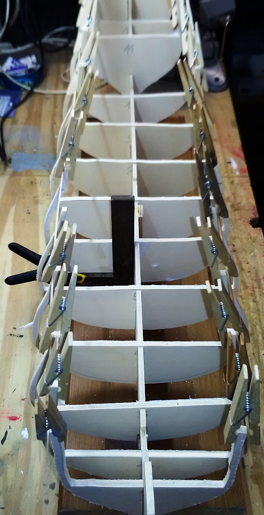

j'ai évider les couples ,maintenant je passe a l'ajustement ...et au collage des couple...
il va falloir trouver le moyen de repérer les niveau des ponts pour pouvoir rigidifier l'ensemble ..... Question Question Question
Victory au 1/78  d'aprés les plan mantua 1_610
Victory au 1/78  d'aprés les plan mantua 1_710
Victory au 1/78  d'aprés les plan mantua 1_810
Victory au 1/78  d'aprés les plan mantua 1_910
merci de suivre
a suivre...... Wink

couple évider est mis a la taille (jambette) il sont coller  et de niveau dans tous les sens, j'ai poser des lises pour faires les ligne de pont je doit être pas mal Wink et debut de la construction du château arrière
Victory au 1/78  d'aprés les plan mantua Img_2030
Victory au 1/78  d'aprés les plan mantua Img_2027
Victory au 1/78  d'aprés les plan mantua Img_2028
Victory au 1/78  d'aprés les plan mantua Img_2029
Victory au 1/78  d'aprés les plan mantua Img_2033
a vous.... Very Happy

Tes couples me semblent extrêmement fragiles. En plus, il va te falloir les poncer en biais à l'avant pour suivre la courbe du bordé. Je pense qu'il serait prudent d'insérer des planches de balsa ou de samba entre chaque couple sur toute la hauteur des jambettes pour obtenir une coque solide avant le bordage, ainsi qu'un bon support pour le collage des virures. A l'avant il faudra aussi coller des apôtres pour obtenir la forme ronde.
Bon courage pour la suite.

hello
merci fred pour l'idée..... Very Happy
voici ma façon de faire l'équerrage de mes couples Wink
un morceau de medium découper au carrée avec une entaille , 2 équerres de chaque coter ,et  une parallèle a la quille ,tracer l'axe sur le morceau de Medium  Wink
Victory au 1/78  d'aprés les plan mantua Equerr12
Victory au 1/78  d'aprés les plan mantua Equerr10
Victory au 1/78  d'aprés les plan mantua Equerr11
a vous
