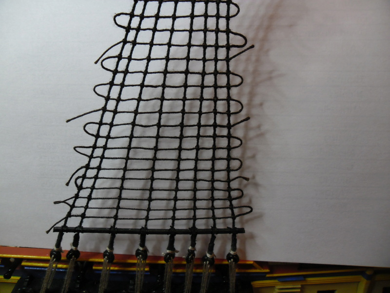

Pour les enfléchures, je fais un nœud de cabestan à chaque intersection. Je ne bloque à la cyano que les nœuds des extrémités. Je monte en faisant des "S" et à la fin je coupe les boucles :
Lien : Réalisation des enfléchures sur les haubans - Page 2 Sam_6019
Lien : Réalisation des enfléchures sur les haubans - Page 2 Sam_6020

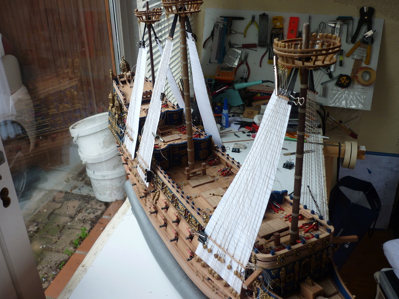

MessageSujet: ALIGNER TRES SIMPLEMENT LES HAUBANS   Lien : Réalisation des enfléchures sur les haubans - Page 2 EmptyDim 24 Déc 2017, 13:18
bonjour
comme indiqué dans le titre, voici une petite astuce retrouvé en classant mes archives. elle pourrait vous servir à aligner facilement et surtout très rapidement les haubans avant la mise en place toujours très délicate et souvent fastidieuse des enfléchures. surtout si l'on décide de faire de "vrais" nœuds pour cette manip.
je l'ai vu sur un forum Italien et inauguré il y a plus de 4 ans sur mon précédent SJ Népomuceno. ce n'est en fait qu'un simple peigne fabriqué avec une chute de lame.
Lien : Réalisation des enfléchures sur les haubans - Page 2 P1050210
après avoir mis en place les haubans, il suffit de le faire glisser en décalant les encoches ...cela permet ensuite la mise en place des quenouillettes (position n 8 sur la photo) sous la hune et sur sur les caps de moutons des haubans.

résultat sur ce népo
Lien : Réalisation des enfléchures sur les haubans - Page 2 P31110
Lien : Réalisation des enfléchures sur les haubans - Page 2 P71110
même manip sur l'actuel SOS avec la mise en place de gabarits en papiers pour le "nouage" précis des enfléchures.
