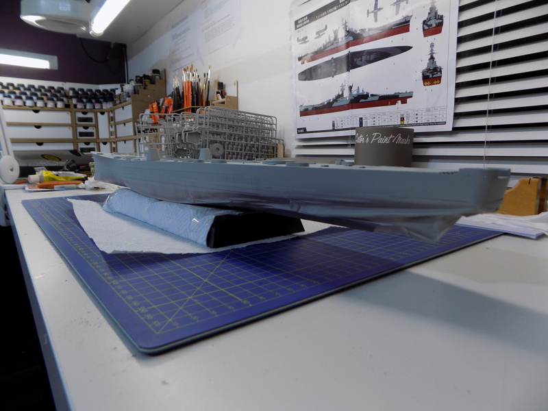

Petite avancée sur la coque:
L'antifooling et le faux col a mazout sont peint.
Cet après midi j'ai appliqué la technique du parafilm: Bruno a été fort aimable pour m'expliquer point par point comment utiliser le parafilm pour masquer. He ben après quelques essais, c'est parti tout seul: il ne m'a pas fallu une heure pour masquer les œuvres vives et les deux pont en PE. Bruno a bien raison en disant que cette méthode est fantastique: une fois qu'on a compris le truc, c'est assez simple en fait: on peut tout masquer avec avec une simplicité enfantine. Et je crois que le résultat se fera sentir (plus d'arraches et précision du masquage)

salut Philippe
beau travail qui s'annonce ...bon pour le parafilm chacun vois midi a sa porte  Wink bon bruno et le gourou de cette secte passéiste  Wink  Wink  Wink  Very Happy  Very Happy   25 an de maquettisme ....jamais eu d'arrachage de peinture avec de la bande cache ..ni avec l'emanel ni avec l'acrylique ...et je n'ai jamais dégraissé une coque  Very Happy  Very Happy
bon courage a toi l'ami et peu importe ton masquage ...on a la garantie que ca sera beau  cheers

Pour le parafilm, j'ai constaté deux petites choses:
- mon rouge antifooling avait refondu sous le parafilm (j'ai le même phénomène avec le tape)
- quand j'entaille la parafilm non pas sur du plastique mais sur de la peinture, ça laisse une belle trace de scalpel dans la peinture, pourtant je n’appuie pas mais rien que le poids du scalpel est suffisant
Navire préféré : Celui-là
USS Alaska CB-1 (Hobby Boss 1/350°) par horos - Page 2 Empty
MessageSujet: Re: USS Alaska CB-1 (Hobby Boss 1/350°) par horos   USS Alaska CB-1 (Hobby Boss 1/350°) par horos - Page 2 EmptyMar 26 Déc 2017 - 16:13
Curieux, ça Shocked
Je peins à l'aérographe et j'ai pratiqué ce masquage avec de l'acrylique (Tamiya, Gunze, LifeColor), de l'enamel (Humbrol, WEM), des peintures métallisées (Alclad2 sur apprêt).
Pour l'antifouling mon dernier essai (Tamiya) n'a pas bavé. Idem quand je passais le rouge carène Colourcoat de WEM (enamel dilué au White Spirit).
Avant de peindre je fais comme avec n'importe quelle méthode : je presse bien le bord du masque une dernière fois pour parfaire l'adhérence et je pulvérise légèrement incliné (5 à 10°) pour ne pas que le flux d'air soulève le film.
Je n'ai pas de souvenir de traces de scalpel dans la peinture. J'utilise non pas une lame No11 X-Acto mais une lame chirurgicale No11 neuve sans appuyer autrement que par le poids du cutter. Les lames chirurgicales sont traitées aux rayons X, ce qui rend l'alliage plus dur et l'objet plus coupant.
Je les achète par boite de 100 (30€ environ) chez un fournisseur de matériel médical près de chez moi mais on doit en trouver un peu partout ("fournitures pour laboratoire" dans les pages jaunes).
Voici une fusée au 144e entièrement masquée au Parafilm pour réaliser le blanc, le noir et l'inox Alclad2 sur base noire brillante. Le film a parfaitement épousé les carénages en relief et grâce à sa transparence je pouvais l'inciser exactement là où c'était nécessaire.
