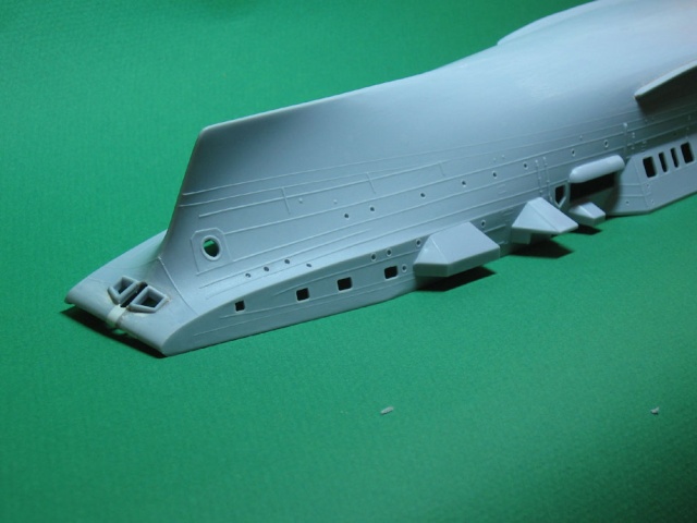

Salut La Veille , entre l'Arromanches , et l'Aviso, t'est en plein dans la barbouille en ce moment
Dis moi , au sujet de l'Arromanches de Heller , un chose qui m'a toujours choqué, la grosseurs des écubier , qu'en penses tu ,

salut Canard
si tu me parle des deux écubiers(bien que je ne sais pas si c'est le bon terme) de poupe,je suis entièrement d'accord avec toi!il ont été mal appréhendés par Heller !!il sont faux en formes et en emplacements !pourtant il suffisait qu'ils suivent le plan des amis des musées de la marine!!!!! donc pour ma troisième mouture ,tout sera foutus a plats,la construction de se deuxième Arro me permet vraiment de me faire un plan d'attaque !!

Pour tout le monde, l'écubier sur un bateau, c'est ce qui permet le passage de la chaine d'ancre entre la coque et le pont , c'est bien souvent un tube .
D'où l'on parle aussi d'écubier de pont , et d'écubier de coque , qui sont en fait l'entrée d'écubier , et la sortie d'écubier sur la coque. Vola pour cette petite précision.
je me suis mal exprimé le canard!!on ne parlais pas de la même chose!!voili pourquoi je te disait que ne savais pas si c'était le bon terme !!moi je parlais des deux ouvertures de chaque coté de la "planche a repasser" sur l'avant du bâtiment !!!qui sont vraiment fausses ,quant au écubiers par rapport au plan et photos il y as aussi quelque chose qui cloche!!! sans parler des encorbellement qui se trouvent sur le coté du pont d'envol:evil:

Hello Canard
merci de la precision. A quoi servaient les 2 ouvertures dont vous parlez ?
Autre chose, effet d'optique ? il me semble que l'ecubier tribord est situé plus haut que le babord, si c'est le cas est ce que heller en a tenu compte sur la maquette ?

Les 2 ouvertures à l'avant servent pour les chaumards qui sont derrière, et regarde bien les photos la Veille pour ton troisième Arromanches , sous la planche à repasser , Very Happy , comme tu dis , il y a encore une ouverture , et je pense que celle ci doit servir pour la prise de remorque, si non , comme toi ces 2 ouvertures sont à modifier.
Pour les écubiers de coque , je pense que c'est un effet d'optique ou de lumière et d'angle , car nous voyons plus le coté babord, Billy , et je n'ai jamais rien trouvé la dessus à ce sujet
