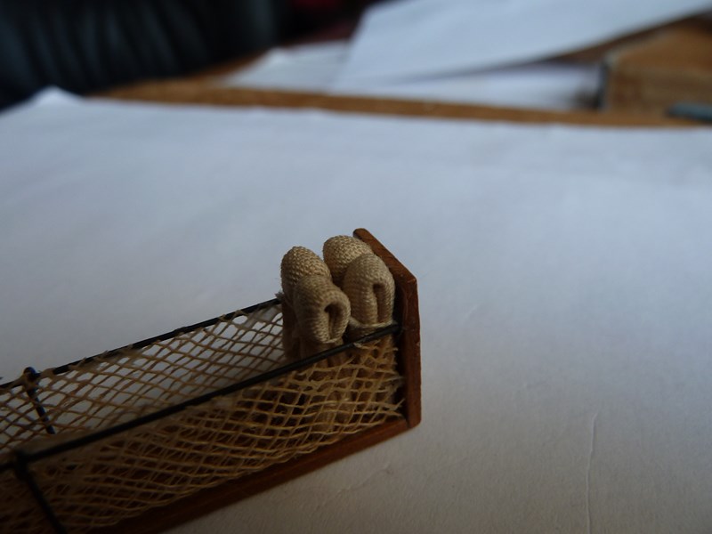

puis les filets, en tarlatane :
Réalisation de hamacs rangés en bordure des passavants 498_ca10
Réalisation de hamacs rangés en bordure des passavants 499_ca11

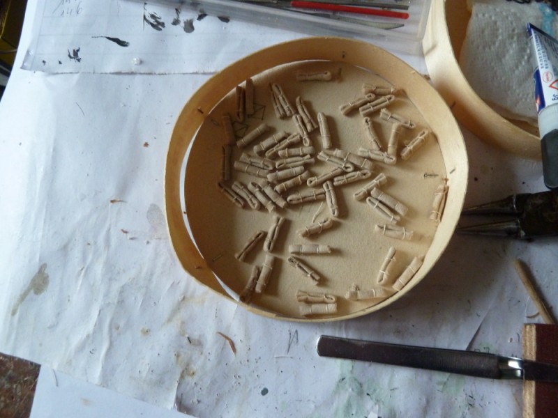

Maintenant, les hamacs, petits rectangles de tissu écru (teinté au thé) :
 Réalisation de hamacs rangés en bordure des passavants 500_dy11
Roulés, pliés puis attachés :

Rangés dans les filets :
Réalisation de hamacs rangés en bordure des passavants 502_ha11
