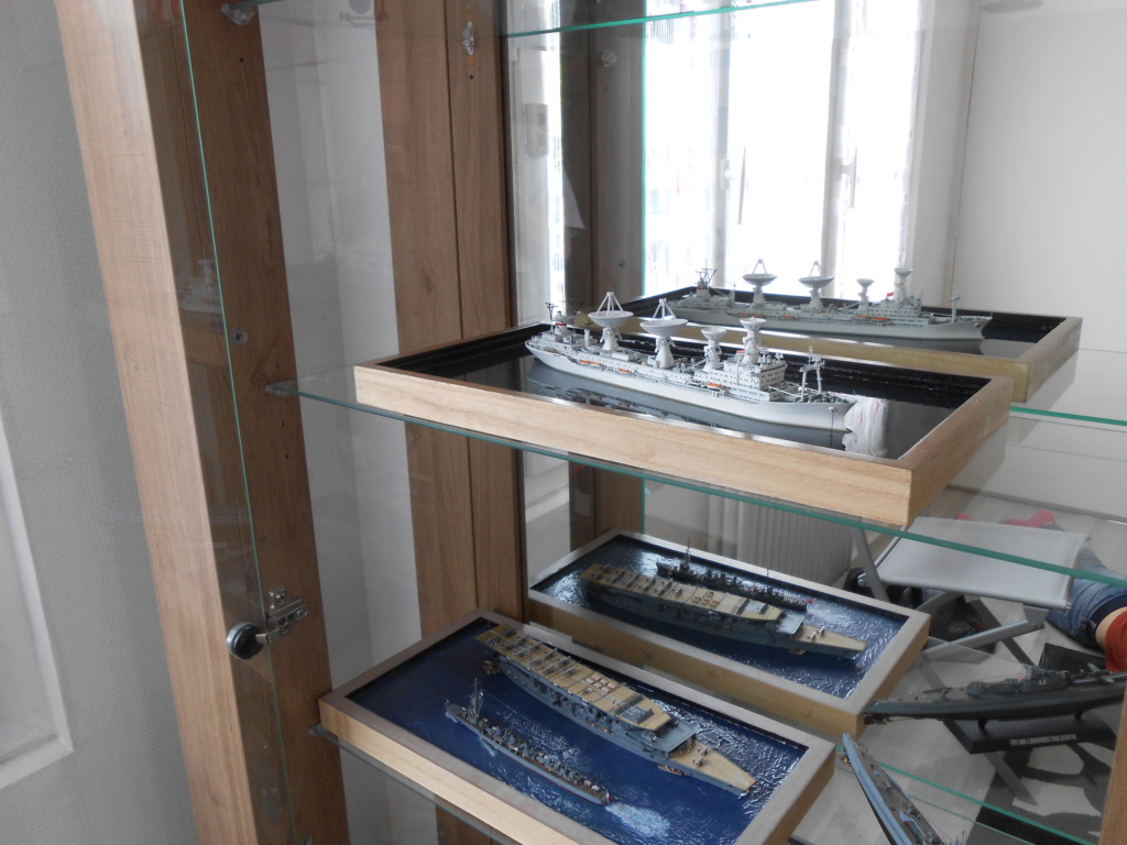

Bonsoir MMfr  Very Happy déjà sur La Royale le "TU" est de rigueur  clown dès le départ de la maquette je sais et connais son support donc aucun trous visibles ... voir photos
Avant la construction j'ai déjà son futur socle en stock  exemple (Zeppelin 1/350)
support - Réalisation de bers et supports de bateaux 1/350 à 1/700 20180532
Le voila fini
support - Réalisation de bers et supports de bateaux 1/350 à 1/700 00418
Pour le 700 idem
support - Réalisation de bers et supports de bateaux 1/350 à 1/700 00120
Le même fini avec ses copains
support - Réalisation de bers et supports de bateaux 1/350 à 1/700 04410
Comme tu peux le voir c'est toi qui choisi comment tu le présenteras fini et en fonction de ton choix tu adaptes le support de travail sur le ber  clown
Voila voila à pluche  Wink
