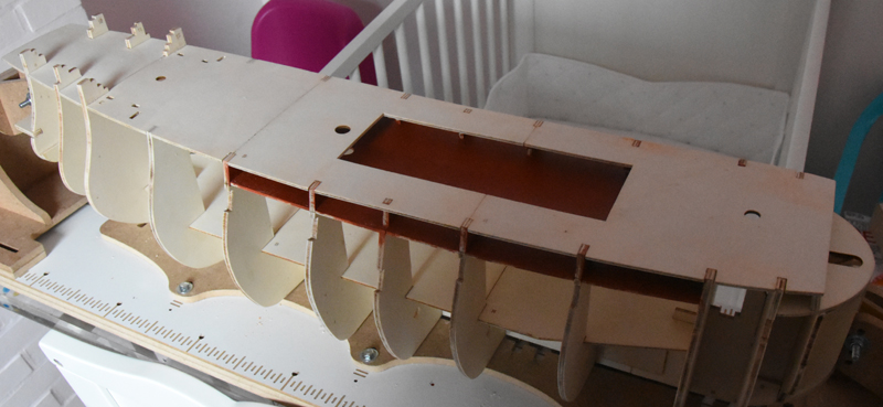

C'est reparti du n°21 au 26.
Les renforts du couple 12
Vaisseau Bretagne (Altaya 1/80°) de MARSOUIN56 - Page 3 Bzh5710
Pose du pont principal
Vaisseau Bretagne (Altaya 1/80°) de MARSOUIN56 - Page 3 Bzh5810
Vaisseau Bretagne (Altaya 1/80°) de MARSOUIN56 - Page 3 Bzh5910
Peinture du pont intermédiaire toujours suivant le guide de montage ALTAYA
Vaisseau Bretagne (Altaya 1/80°) de MARSOUIN56 - Page 3 Bzh6110
A suivre
Localisation : Caudry (59)
Vaisseau Bretagne (Altaya 1/80°) de MARSOUIN56 - Page 3 Empty
MessageSujet: Re: Vaisseau Bretagne (Altaya 1/80°) de MARSOUIN56   Vaisseau Bretagne (Altaya 1/80°) de MARSOUIN56 - Page 3 EmptyLun 19 Mar 2018 - 14:39

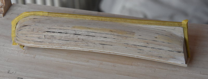

Suite de la chaloupe.
Dans le fascicule correspondant à la peinture de la couche d'apprêt, rien sur la méthode pour peindre sans en mettre un peu partout  scratch.
Donc méthode classique voir ci-dessous
Vaisseau Bretagne (Altaya 1/80°) de MARSOUIN56 - Page 3 Bzh6510
Vaisseau Bretagne (Altaya 1/80°) de MARSOUIN56 - Page 3 Bzh6610
Vaisseau Bretagne (Altaya 1/80°) de MARSOUIN56 - Page 3 Bzh6710
A suivre

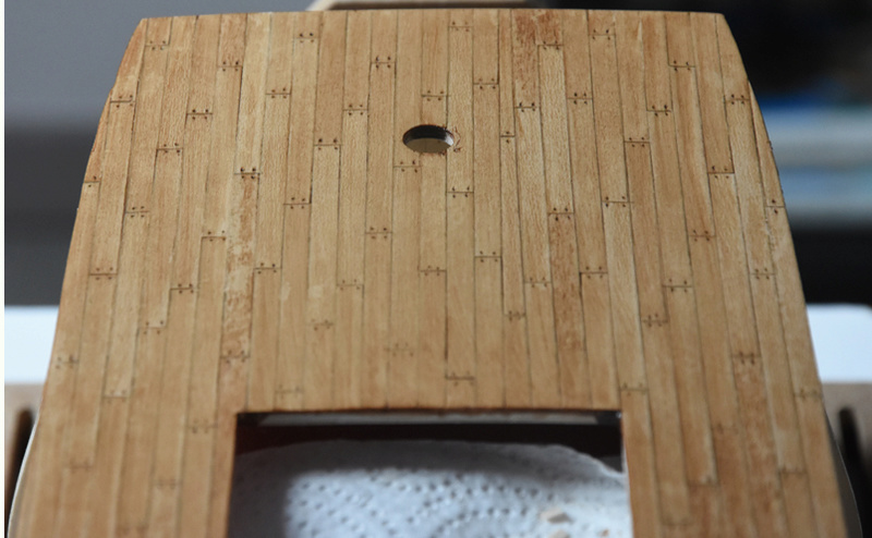

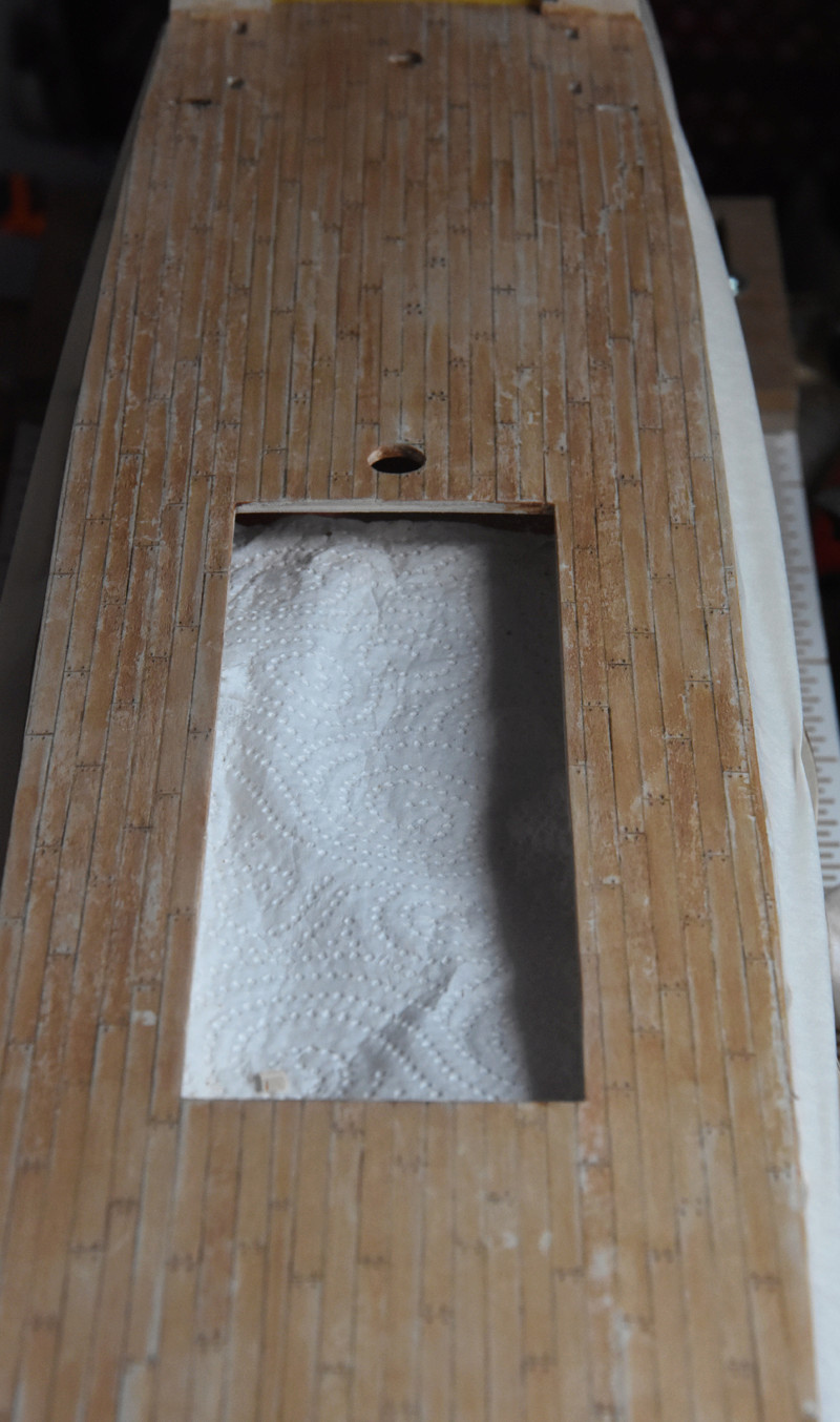

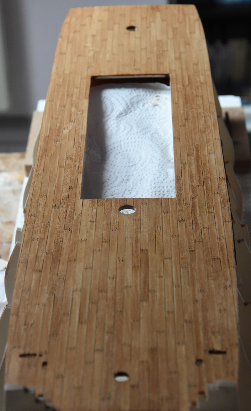

La suite du montage du LA BRETAGNE.
Recouvrement du pont avec des lattes coupées à 60mm de long (pas facile mais réalisable la preuve Very Happy ).
1ère couche vernis teck satiné puis ponçage:
Vaisseau Bretagne (Altaya 1/80°) de MARSOUIN56 - Page 3 Bzh6810
2ème couche :
Vaisseau Bretagne (Altaya 1/80°) de MARSOUIN56 - Page 3 Bzh6910
Vaisseau Bretagne (Altaya 1/80°) de MARSOUIN56 - Page 3 Bzh7010
Vaisseau Bretagne (Altaya 1/80°) de MARSOUIN56 - Page 3 Bzh7110
A suivre.
MessageSujet: Re: Vaisseau Bretagne (Altaya 1/80°) de MARSOUIN56   Vaisseau Bretagne (Altaya 1/80°) de MARSOUIN56 - Page 3 EmptyVen 6 Avr 2018 - 9:30
joli le pont
bonne suite

très bien le pont
A+ jeanclaude

marsoin 56 pas mal le pont .

marsoin 56.
j'aime bien ce coté vielli du pont.
