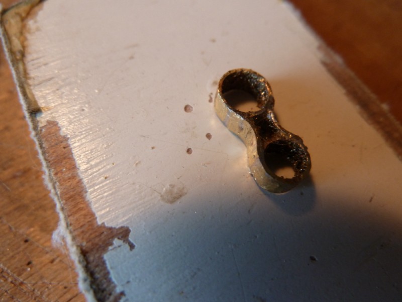

Maintien de bouts-dehors sur une vergue 193_so10
Ca n'est pas très beau au premier abord, mais après quelques coups (ou un peu plus ) de lime, la pièce a déjà meilleure allure  .
Maintien de bouts-dehors sur une vergue 194_so10

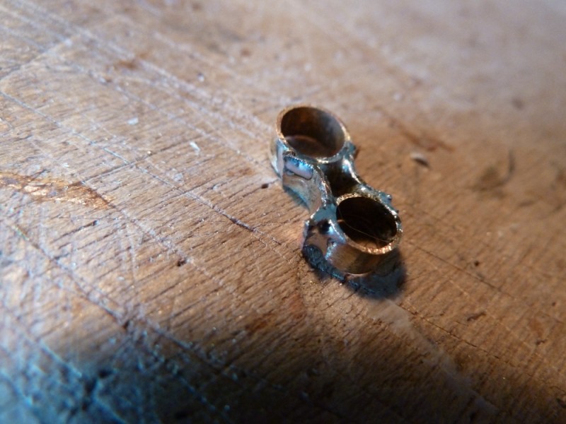

Une fois les deux montages de bout de vergue terminés, il faut passer aux grands anneaux . Après avoir arraché cette fois toutes les épingles, on procède de la même façon que pour les petits . C'est plus facile, il n'y a rien sur les côtés :
Maintien de bouts-dehors sur une vergue 196_gr10
Maintien de bouts-dehors sur une vergue 197_gr10
Un coup de lime sur eux aussi et ils sont prêts .
Maintenant un coup de peinture et on a de jolis cercles en fer :
