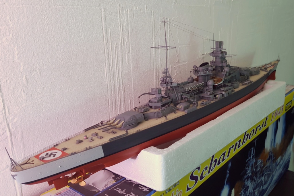

Hello les copains,
Bon allez, on va dire que c'est quasi terminé...
J'ai commencé à faire des essais sur une vieille coque pour le vieillissement...
Et reste aussi le socle à faire, je trouve que celui qui est livré avec le kit fait pit'. Very Happy

Je vous montre le final bientôt... Ouf !!

hello,
Ton Scharnhorst est magnifique   cheers cheers  cheers

content que tu sois arrivé à rattraper les problèmes de mature.
Il est superbe.

Merci les amis.
C'est prévu Christian. Ce n'est que le debut la.
Bonne soirée les amis.

Superbe de chez impressionnant !
Bon courage pour la patine.

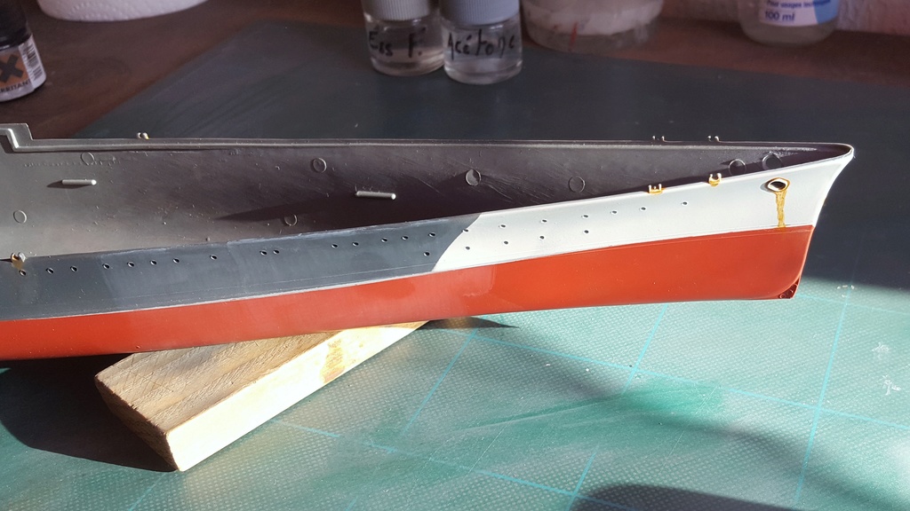

Ce matin j'ai fait le socle. Basique mais qui me convient. N'est ce pas l'essentiel ?
et j'ai continué mes essais de patine. D'habitude je fais aux pastels et là j'essaie avec les produits AK.
C'est plus difficile pour moi de faire léger. (Hein, Nico, tu vois ce que je veux dire...)
J'avoue que cela ne me plait que moyennement. Je parle du dessous de l'écubier, et des traces blanches censées représenter le sel..  Si cela continue je vais revenir aux pastels... Razz
Merci de vos avis les copains.

salut Jean-Luc
ces putain de produits AK sont des attrape c.......s Very Happy rappelle toi la petite séance dans le garage ...tes traces de sel peuvent être réalisées avec de la peinture a l'huile blanche (blanc de titane ) micros pointes de peinture sur le haut de la coque (sur un plan horizontal ) et tu étire plus ou moins avec une brosse large imbibée de white spirit ......comme pour les coulures de rouille la le panel est large du orange au marron foncé.le pastel est bien aussi après c'est une question de feeling

Hello mon Nico....
Voui... Je vais réessayer les huiles... bounce
et comme dit plus haut, si je ne trouve pas mon bonheur je reprendrai les pastels.
Bon après midi.

Je ne suis pas pro mais là je préfère aussi  Very Happy

Super le porte manteau pour faire le socle, j'ai utilisé le même système pour mon Bismarck Trumpeter. Very Happy
J'ai toujours un avantage sur toi et même sur Lionel (et les autres) avec mon rouge brique mat, couleur officielle des œuvres vives de la coque (c'est bien le seul) lol!

Merci les amis,
Bon ben maintenant va falloir reproduire ces traces sur le vrai...
A bientôt pour la suite...
PS: Je sais bien Denis pour le rouge brique, mais je n'aime décidément pas cette couleur...  lol!

Bonjour les amis,
Le modèle terminé (à mes yeux...) est visible là:
https://www.laroyale-modelisme.net/t21059-scharnhorst-dragon-au-1-350eme#466560
Encore merci pour vos encouragements tout au long de ce montage. Wink
Pour la suite, peut être un 'tit n'avion bleu... je me tâte...
