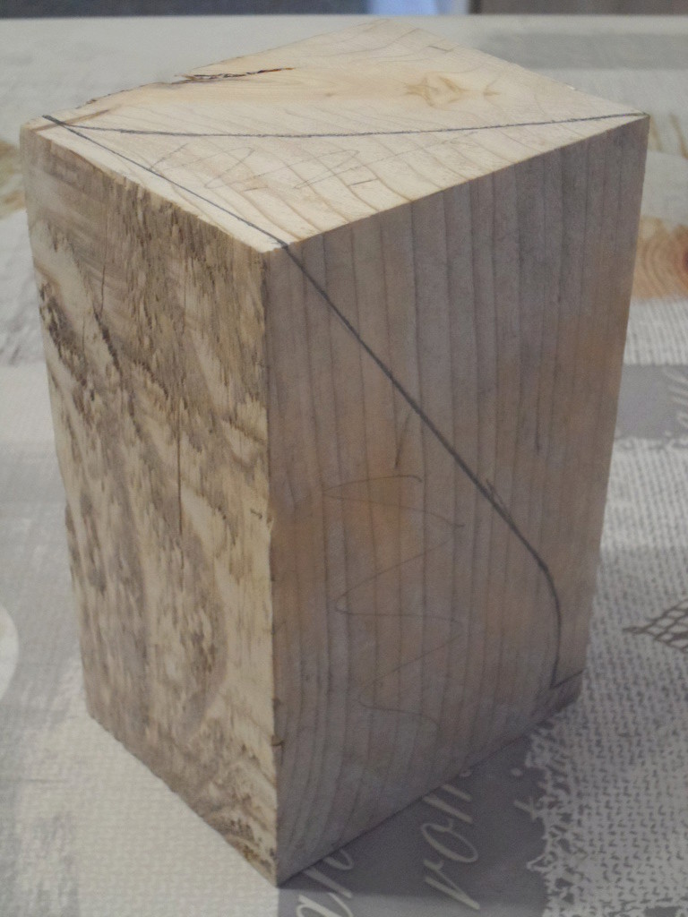

j'ai besoin d'un peu d'aide pour tailler le 1/2 bloc avant du suroit ( plan cap maquette ) : c'est la premiere fois que je fais un bloc avant; le plan est prevu comme cela: il n'y a pas de ligne d'eau ( ça aurait été plus facile je pense)
je commence par ou et comment sachant que je dois travailler dans les 3 dimentions ?
comment controler le bloc avant pour lui donner la bonne forme ?
enfin, dites moi si le traçage est correct ou s'il manque des traits de coupe et taille
merci d'avance
Bloc avant d'une maquette (en bois) Sam_0913
la quille et les couples
Bloc avant d'une maquette (en bois) Sam_0914
le bloc a tailler et former

Bonjour René,
j'ai aussi utilisé la méthode des blocs pour mon Albatros et mon Hydrograf.
J'ai utilisé des blocs de balsa que j'ai commencé par tracer comme tu l'as fait. Ensuite dégrossissage à la lime électrique, collage en place, début de finition à la dremel puis finition avec des petites limes confectionnées avec des petites languettes de papier de verre collées sur des baguettes. La souplesse des baguettes permet d'éviter de poncer trop fort et permet un travail fin.
Le balsa est très tendre et se ponce en douceur très facilement, inconvénient, il est très fragile et j'avais du le consolider en l'imprégnant le plus possible d'enduit nitrocellulosique. Ensuite enduit de lissage classique. Mais bon ça reste très sensible aux chocs tout de même.
Maintenant, si tu le fais navigant, pas sur que le balsa soit très approprié ...
Pour contrôler ta forme: à l'oeil et au toucher !! Tu peux aussi contrôler tes courbes en plaçant une baguette le long de la coque et du bloc et en vérifiant au fur et à mesure du ponçage que ça file bien et qu'il n'y a ni creux ni bosses.
Un exemple de construction du Suroit sur un autre forum :
http://denis-59.forumpro.fr/t108-le-suroit-rc-construction-sur-plans-echelle-1-50
Bon courage
Stéphane

un petit complément : j'ai d'abord commencé par border entièrement la coque en m'arrêtant juste sur le 1er couple à l'avant, et seulement ensuite j'ai tracé le contour de mes 2 demi blocs. Comme ça, tu es certain que tes blocs viennent bien dans le prolongement des bordés.
Voilà !

De quel bois s'agit-il?  A voir les différentes "stries" (différentes couches de l'aubier) et de duretés différentes, tu auras probablement des problèmes pour la mise en forme et au ponçage, les parties tendres du bois seront en creux et tu n'auras pas quelque chose de parfaitement lisse . Si tu tiens absolument à tailler ton étrave dans un bloc, choisis un genre de  "sipo" ou "samba" en tous cas un bois de ce type sans nœuds ni nervures, très facile à travailler et qui se ponce très facilement.
Ca serait un "bateau gris" avec l'étrave très fine, je t'aurais conseillé de ne pas faire de blocs mais de prolonger les baguettes jusqu'à l'étrave en les biseautant pour les coller. Dans ton cas, l'étrave du Suroit est - je suppose - arrondie et ce système de construction ne convient pas. Si j'avais cette coque à réaliser, je ne m'occuperais pas tout de suite des blocs avant et arrière. je latterais d'abord la coque entre les couples extrêmes et je taillerais les blocs "à la demande" par rapport au bordé existant en créant des gabarits (pour la symétrie). Le samba se travaille aisément  au cutter et se râpe très facilement. Tu ne devrais pas avoir de grandes difficultés. Enfin, c'est une idée parmi tant d'autres et c'est la mienne qui m'a toujours réussi.
Bon courage
En rédigeant ce message, j'ai vu que d'autres avaient été envoyés, et ce que je propose n'est  pas en contradiction. Le balsa, oui mais pas pour une maquette navigante (trop mou)

j'ai essayé  aujourd'hui te tailler le bloc ;c'est un bloc de pin et effectivement avec les fils du bois , c'est difficile; si je n'y arrive pas je tenterai avec du samba ; sinon les bordés jusqu'a la proue, mais j'ai peur que la forme avant ne soit pas bien respectée

Laisse tomber ton bloc en sapin, tu perds ton temps, et tu n'auras jamais quelque chose de correct. attaque directement avec du samba, (éventuellement aussi avec du peuplier sans nœuds). Tu gagneras beaucoup de temps et de facilité. La forme arrondie de l'étrave est difficilement - voire impossible - à réaliser en baguettes, et une étrave de bateau gris ne conviendra pas à un chalutier.
Si tu ne trouves pas de bloc de samba de bonnes dimensions, n'hésite pas à le faire en collant (sous presses) plusieurs épaisseurs jusqu'à obtenir la bonne dimensions

Je viens de retrouver mon plan du France et je t'en joins un extrait. Ca peut peut-être t'inspirer pour réaliser ton bloc avant. Pour l'arrière le principe est identique

super idée  je vais m'inspirer de ton schema pour faire la meme chose, en utisant la forme du couple 1 pour le galbe vertical et la vue de coté four la forme
