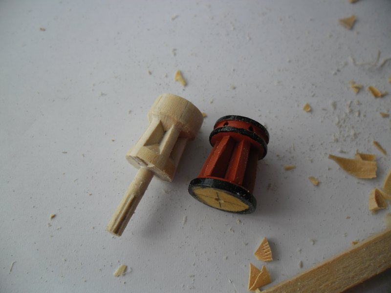

Pour l'Hermione, j'avais un soucis depuis le début avec le cabestan. C'était le même que celui de mon Bounty ! Avec le même problème des 6 petits morceaux à ajouter qui étaient trop courts. Je les ai donc refaits un peu plus long mais il y avait toujours un truc qui ne me plaisait pas.
Voici le cabestan d'origine avec une première modification car les entretoises sont trop courtes (la petite pièce marron) (désolé pour la poussière sur le cabestan)
Réalisation du petit cabestan Hermio56
J'en avais pris mon parti et finalement je pensais garder ce cabestan... Jusqu'à ce que j'essaie d'insérer les barres de diamètre 0,8mm et que je m'aperçoive qu'elles flottaient dans les trous trop grands.
Ca m'a un peu énervé et j'ai décidé de refaire entièrement ce cabestan en m'inspirant des photos du vrai.

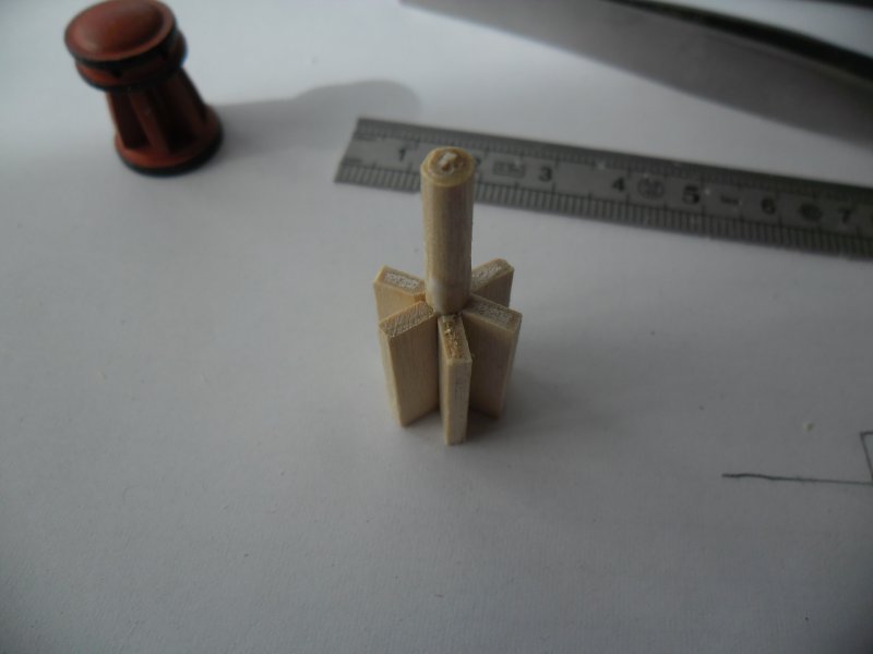

- Tout d'abord prendre un rond de 3,5 ou 4 mm de diamètre. Important : il doit pouvoir entrer dans le mandrin de la mini perceuse (ou alors de votre maxi perforateur de la cave, ou dans un mini tour).
- Rendre ce rond hexagonal.
- Couper 6 morceaux de baguette de 5x2 (restant du bordage de la coque), de longueur légèrement supérieure à la hauteur totale du cabestan à réaliser.
Réalisation du petit cabestan Hermio57
- Coller les 6 morceaux en étoile sur l'axe :
Réalisation du petit cabestan Hermio58

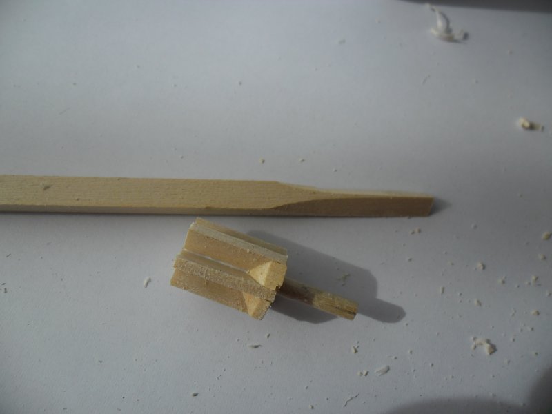

- Dans une baguette de bois pas trop dur (j'ai pris une baguette de 6x4 en ramin) qu'on taille en pointe, découper des espèces de coins et les coller comme sur la photo ci-dessous :
Réalisation du petit cabestan Hermio59

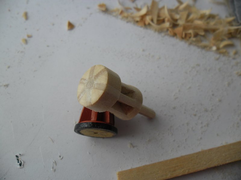

- Puis on passe à l'étape tournage, avec une lime et du papier de verre. On peut bien sûr faire ça avec un mini tour, j'en ai un, mais j'ai eu la flemme de monter tout le bazar.
Réalisation du petit cabestan Hermio62Réalisation du petit cabestan Hermio63

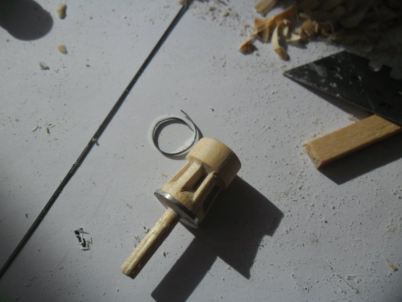

- Dernière étape : le cerclage. Avec du feuillard de métal (laiton, alu, plomb...), on confectionne 3 cercles qu'on colle à la cyano :
Réalisation du petit cabestan Hermio64
Et voilà, plus que 6 trous de 0,8 à faire et le cabestan est terminé. Comme diraient nos cousins québécois : ça a de l'allure ! Réalisation du petit cabestan Icon_cheers  Il n'y a plus qu'à le peindre...

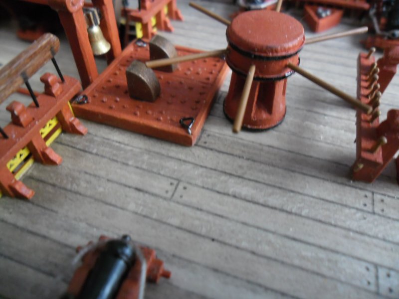

Voici le cabestan en situation :
Réalisation du petit cabestan Hermio11
