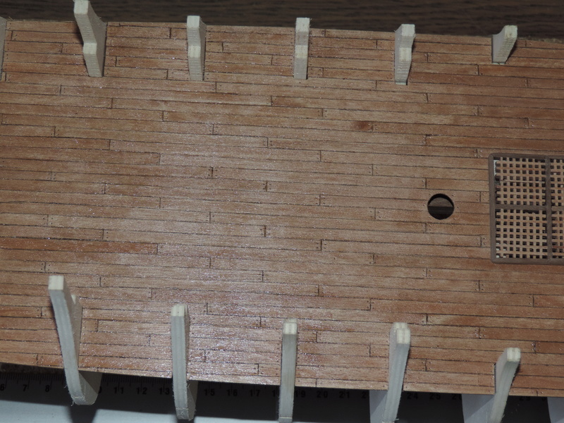

J'ai terminé le lattage du pont. Malgré la piètre qualité des lattes, je n'ai pas eu beaucoup de difficultés mais je crois que c'est une des parties les plus faciles à réaliser.
Quelques photos (le pont n'est pas encore collé) :
Le "Friesland" au 1:75e de Mamoli. Dscn0451
Le "Friesland" au 1:75e de Mamoli. Dscn0452
Le "Friesland" au 1:75e de Mamoli. Dscn0450
Le "Friesland" au 1:75e de Mamoli. Dscn0453

Bonjour à tous.
J'ai un peu avancé dans la construction. Voici une petite mise à jour photographique :
Le "Friesland" au 1:75e de Mamoli. Dscn0512
Le "Friesland" au 1:75e de Mamoli. Dscn0510
Le "Friesland" au 1:75e de Mamoli. Dscn0511
Le "Friesland" au 1:75e de Mamoli. Dscn0513
Le premier bordé est en peuplier. C'est un bois très souple et facile à travailler. Il n'est pas très beau mais étant donné qu'il sera recouvert par un second bordé en noyer, cela a peu d'importance.
