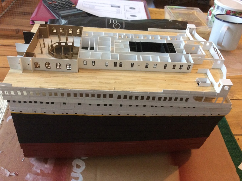

Bonsoir à tous
C'est une idée qui m'est venue comme ça, alors que je fais déja un modèle entier du bateau. Petite différence dans la construction entre les 2, outre la coupe, est que je fais le shell plating de la quille au pont promenade.
Tout d'abord, une bonne doc, un poil chère mais la documentation ultime pour tout passionné du Titanic
Coupe Titanic 1/200 Dsc_0910
Montage quille, couple et de part en part, "Scotland Road"
Coupe Titanic 1/200 Dsc_1121
Coupe Titanic 1/200 Dsc_1120
Coupe Titanic 1/200 Dsc_1122
Coque bordée, et dessin des plaques
Coupe Titanic 1/200 Dsc_1123
Début de pose des plaques. Pas simple, surtout la courbure a l'avant, et c'est clair que j'aurai pas la patience de faire ca sur un modèle entier...
Coupe Titanic 1/200 Dsc_1213
Coupe Titanic 1/200 Dsc_1211
En parallèle je commence les ponts
Coupe Titanic 1/200 Dsc_1210
Coupe Titanic 1/200 Dsc_1214
Continuation de la pose des plaques, et j'arrive aux hublots que je deteste car j 'ai beau faire des traits.... c'est jamais aligné et comble du bonheur, faut faire les rivets
Coupe Titanic 1/200 Dsc_1212
Coupe Titanic 1/200 Dsc_1215
Pose des plaques enfin finies!!! Je commence les superstructures des ponts promenades, A et B
Coupe Titanic 1/200 Dsc_1217
Coupe Titanic 1/200 515444dsc1216
Coupe Titanic 1/200 706800dsc1222
Coupe Titanic 1/200 Dsc_1219
Comme j'aime quand c'est simple, les superstructures de la timonerie, quartier des officiers et entrée des 1ère classe n'auront pas de toit...J'ai pu poser quelques fenêtres avec les restes de la photodécoupe utilisée pour le modèle entier.
Coupe Titanic 1/200 Dsc_1220
Coupe Titanic 1/200 Dsc_1218
Coupe Titanic 1/200 Dsc_1223
Coupe Titanic 1/200 Dsc_1224
Coupe Titanic 1/200 Dsc_1221
Voila c'est tout pour le moment. Je vais me mettre à la pose des fenêtres des ponts des embarcations et pont A car j'ai reçu ma commande.
En esperant que ca vous plaise
Francois

MessageSujet: Re: Coupe Titanic 1/200   Coupe Titanic 1/200 EmptyMer 13 Sep 2017, 18:54
Bonsoir à tous
Voici l avancement d hier et aujourd'hui. Pas mal de peintures de faites et y en a encore à faire. Mais ca prend joliment forme sourire
FRANCOIS

Salut à tous
Un peu de peinture après le boulot. J ai continue les sols des ponts et La décoration des ponts promenades privées mais dur dur à cette échelle... je ne ferai pas la salle des chaudières N°4 et laisserai l'espace vide pour la simple raison que j ai déjà réalisé cette partie La du bateau a la même échelle. Je joins quelques photos a la fin du post
Cdlt

MessageSujet: Re: Coupe Titanic 1/200   Coupe Titanic 1/200 EmptyLun 18 Sep 2017, 12:25
Dernier post sur le sujet. Je n irai pas plus loin sur le detaillage du bateau car vu l échelle je n aurai pas la patience lol!
En espérant que ca vous plaise
Francois
