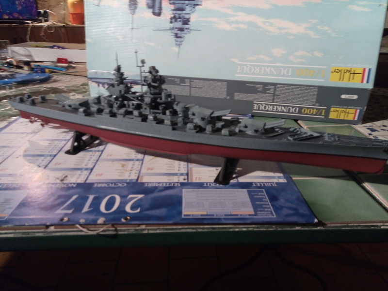

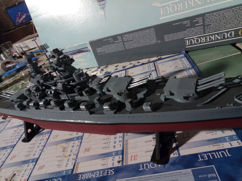

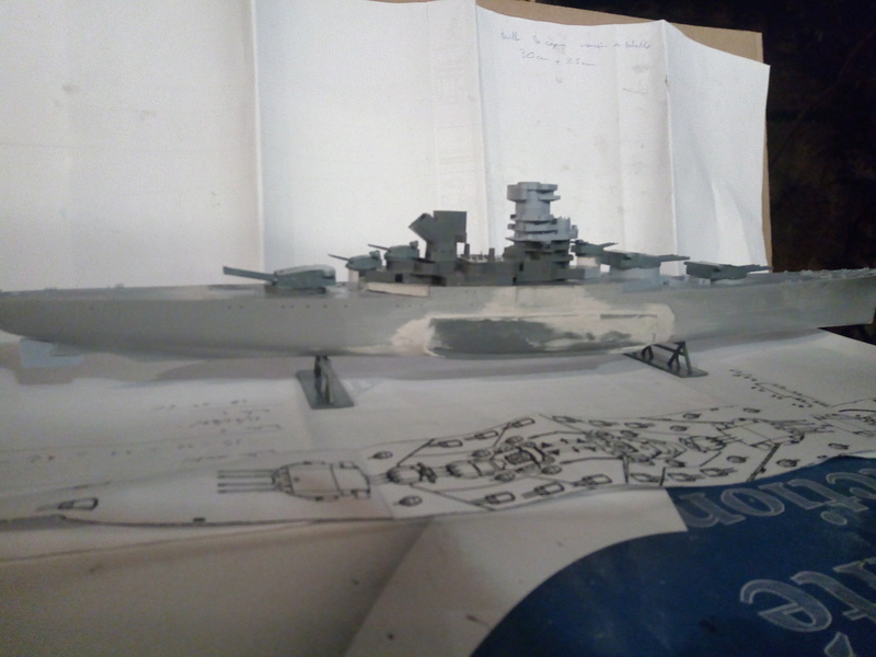

Bien le bonsoir

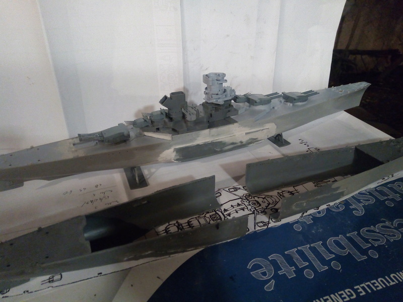

Petit up de mes travaux de la soirée.
Super cuirassé Français (classe Alsace, never were) au 1/400 - Page 2 P_201738
Super cuirassé Français (classe Alsace, never were) au 1/400 - Page 2 P_201737
Super cuirassé Français (classe Alsace, never were) au 1/400 - Page 2 P_201739
Super cuirassé Français (classe Alsace, never were) au 1/400 - Page 2 P_201740
J'ai utilisé la base de la super structure du JB que j'ai raccourci à l'arrière pour laisser la place à la tourelle charly de 380.
J'ai également rallongé la plateforme avant avec des bouts de la base du Richelieu pour constituer le support de la tourelle de 152.
Merci aux tubes à essai de mon enfance pour leur participation en tant que support de tourelle de 152 =)
Evidemment il faut encore mastico poncer l'ensemble qui d'ailleurs n'est pour l'instant pas coller mais je trouve qu'il a son charme sourire

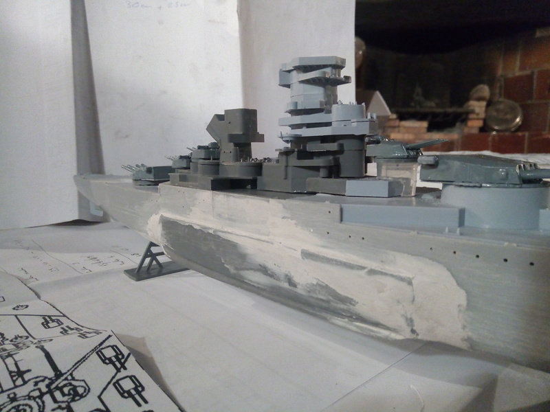

Super cuirassé Français (classe Alsace, never were) au 1/400 - Page 2 P_201741
Super cuirassé Français (classe Alsace, never were) au 1/400 - Page 2 P_201742
Vous noterez que la base de la tour avant est celle du JB.
Pour la suite i[size=45]l faut encore que j'avance les parties latérales du support de super structure. Sur mon plan, ces plateformes qui supportent l'artillerie secondaire sont placées au centre du navire et viennent dans la continuité du bord vertical du navire (comme pour le JB d'ailleurs).[/size]
Petite photo bonus, les restes du pauvre JB... Qui trouverons peut être une seconde vie dans un projet wtf mais c'est une autre histoire...

ça avance bien     les bulges me semble un peut petits par rapport à la coque

Je sais pas si tu peux rajouter un ou deux étages au niveau du château avant histoire d'avoir une silhouette proportionnelle, encore que sur tes photos ça n'est pas si flagrant... Tout semble s'agencer comme sur un modèle normal... J'ai surtout l'impression que l'avant est plus tronqué... que la tourelle avant est très avancée sur la plage avant..

- Pour répondre à Bromure, effectivement les bulges sont très raccourcis par rapport à ce qu'on trouve sur le JB. Comme je le disais au début de la présentation, j'ai dû les décoller de la coque du JB et j'en ai cassé un, les extrémités sont restées collées à la coque. Donc j'ai raccourcis les 2 et les ai intégrés à la coque du Provence. Puis j'ai essayé de fondre le tout avec du mastique. Grâce à ça, ce bateau qui est plus long que le JB est également plus large sur ca partie centrale =)
- Pour répondre à Belgo, à propos des proportions, toute la plage avant est identique au kit Richelieu. La tour avant qui reculée d'environ 3 cm est plus grande que celle du Riche car elle repose sur les 2 premiers étages de la tour du JB (quelque chose comme 4 ou 5 mm d'écart).
Ca n'apparait pas vraiment sur la photo probablement à cause de l'absence des telepointeurs.
Hier soir j'ai plastiqué les modifications de la plateforme des superstructures.

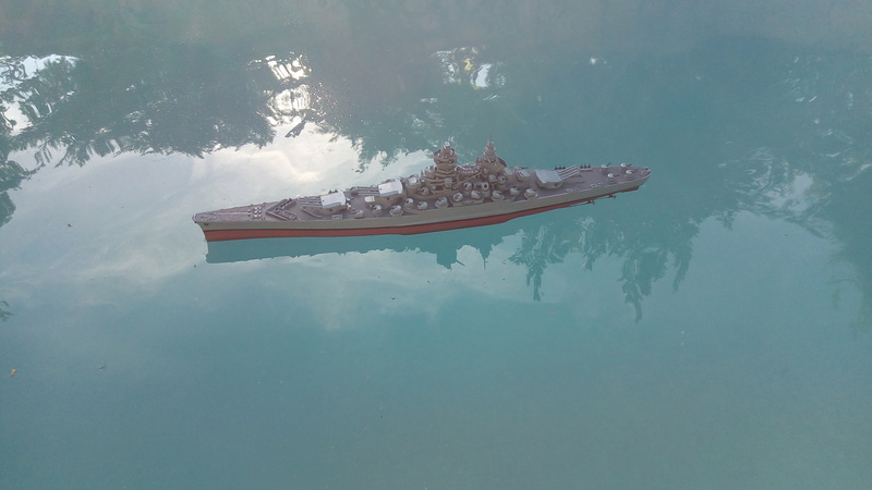

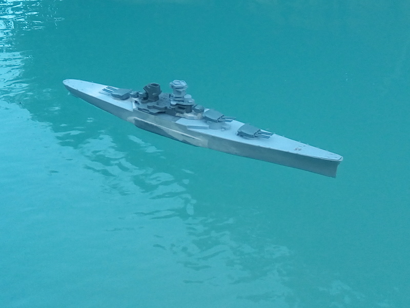

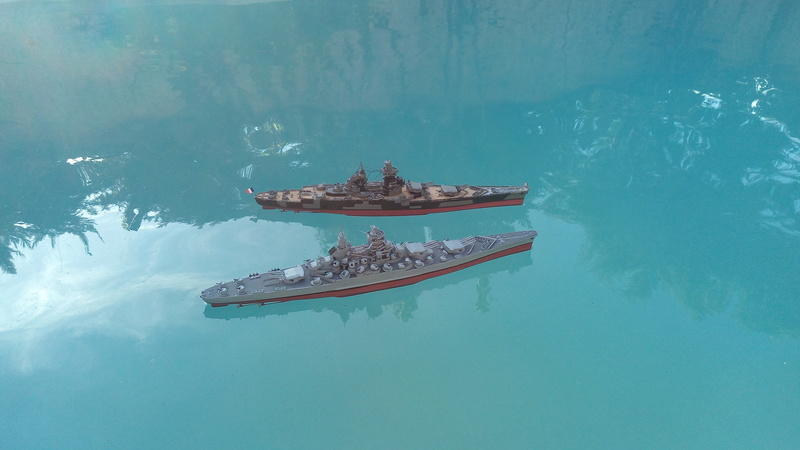

En prime, les essais de flotabilité
Super cuirassé Français (classe Alsace, never were) au 1/400 - Page 2 P_201744
Navire préféré : le lutèce,
Super cuirassé Français (classe Alsace, never were) au 1/400 - Page 2 Empty
MessageSujet: Re: Super cuirassé Français (classe Alsace, never were) au 1/400   Super cuirassé Français (classe Alsace, never were) au 1/400 - Page 2 EmptyJeu 07 Sep 2017, 21:34
comment tu as fait pour le lester pour qu'il tienne bien sur l'eau merci

J'ai pas fait grand chose, à vrai dire c'est un gros coup de chance, le mastique que j'ai utilisé pour le raccord de coque et que j'ai allègrement étalé sur les côtés pour intégrer les bulges est assez dense et leste bien l'ensemble même si la ligne de flotaison reste assez basse

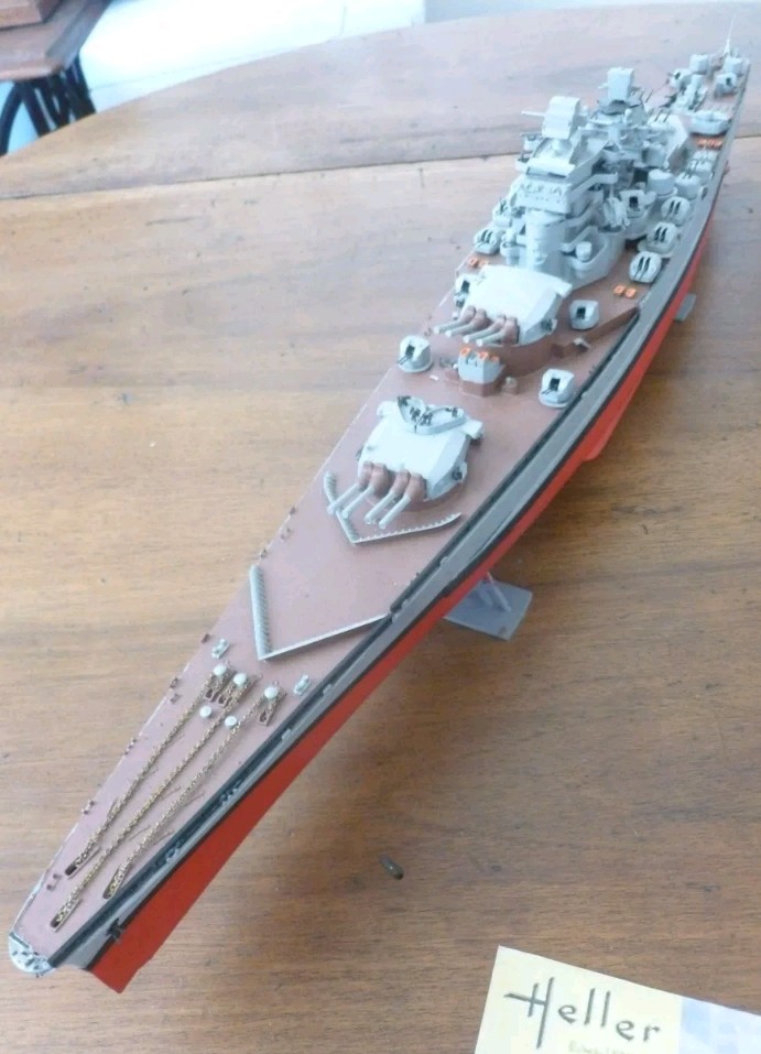

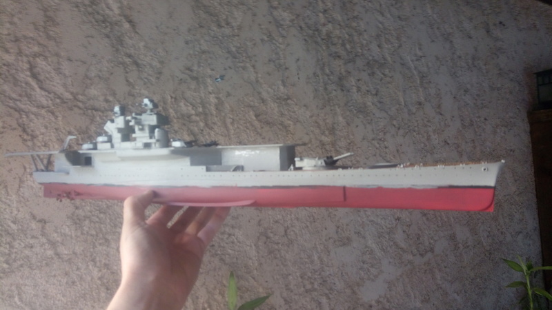

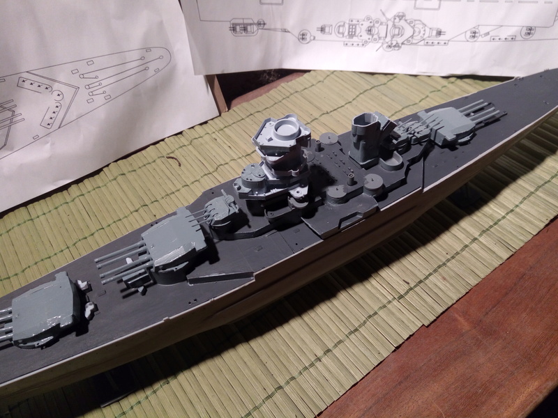

Pour commencer, merci messieurs pour vos encouragements et compliments.

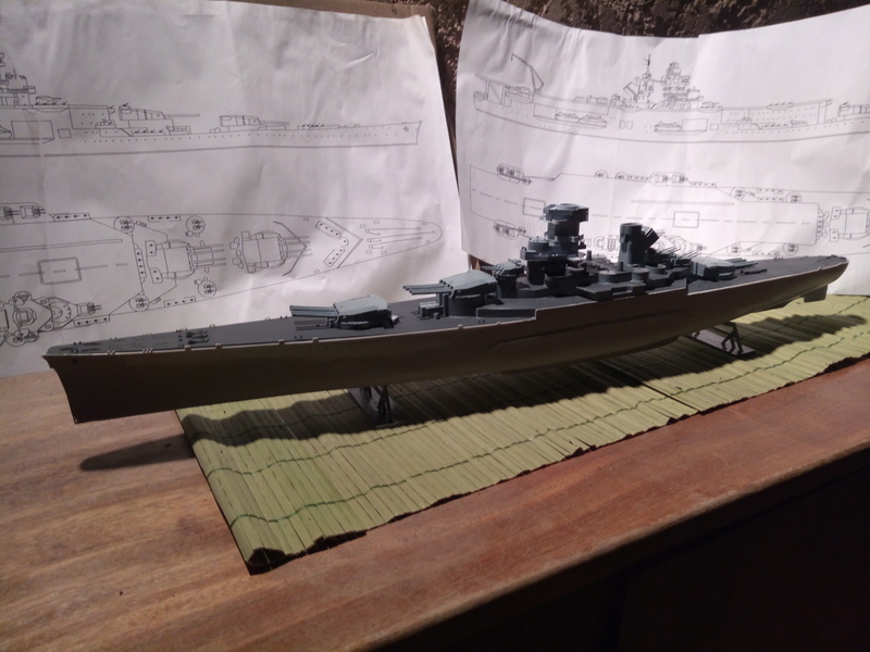

Je n'ai pas pu beaucoup avancer ce weekend mais voici ce que j'ai pu bricoler ce soir.
Malheureusement je n'ai pas suivi mon planning et je me suis plutôt focalisé sur les modifications de la plateforme des tours avant et arrière. Comme vous le verrez, j'ai avancer les parties latérales et procédé à des essais de peinture.
Voilà le résultat pour avis
Super cuirassé Français (classe Alsace, never were) au 1/400 - Page 2 P_201745
Super cuirassé Français (classe Alsace, never were) au 1/400 - Page 2 P_201746
Super cuirassé Français (classe Alsace, never were) au 1/400 - Page 2 P_201747
Exit le pont en bois, j'ai choisi la teinte des ponts post ww2 ou des ponts américains.

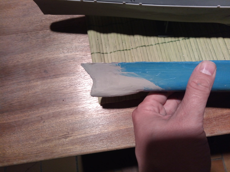

J'essaye différentes teintes de gris sur la coque formée à partir des chutes du JB.
J'ai envisager d'utiliser du bleu et/ou au moins 2 teintes de gris pour le camp.
Voici le rendu
Super cuirassé Français (classe Alsace, never were) au 1/400 - Page 2 P_201750
Super cuirassé Français (classe Alsace, never were) au 1/400 - Page 2 P_201749
Super cuirassé Français (classe Alsace, never were) au 1/400 - Page 2 P_201748
J'ai utilisé cette coque pour des essais de mastique =)

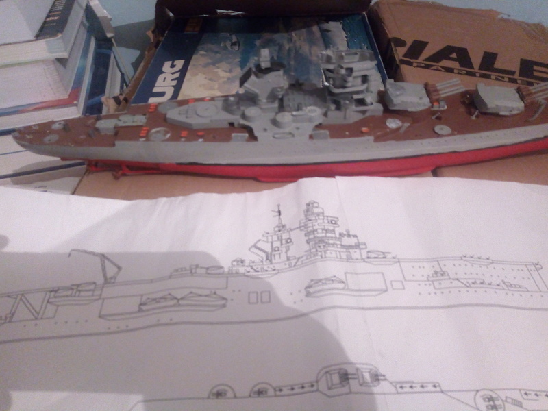

PS j'espère que vous aurez remarqué les plans de mon futur projet dans le fond des photos ^^

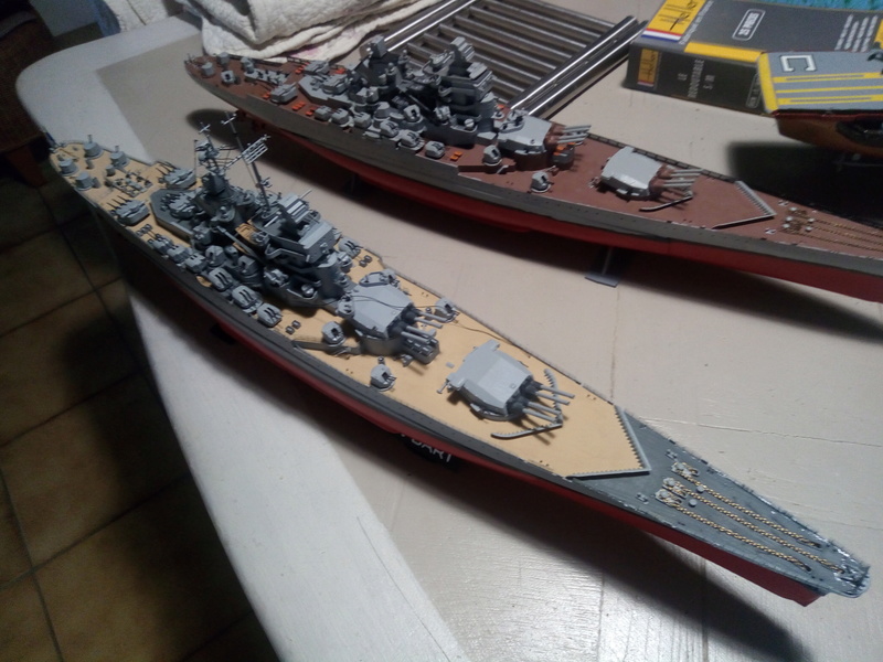

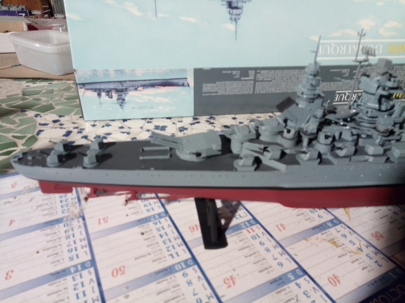

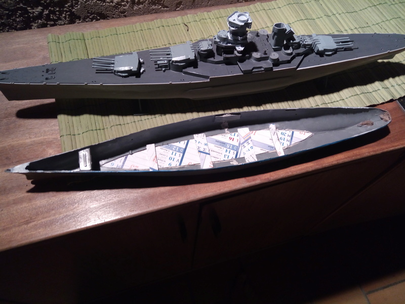

Le projet continue avec la préparation des équipements des tours, des canons AA de 100 mm et 57 mm et surtout la peinture!
Super cuirassé Français (classe Alsace, never were) au 1/400 - Page 2 P_201755
Super cuirassé Français (classe Alsace, never were) au 1/400 - Page 2 P_201752
Super cuirassé Français (classe Alsace, never were) au 1/400 - Page 2 P_201754
Super cuirassé Français (classe Alsace, never were) au 1/400 - Page 2 P_201751
A coté, le Jean bart de Gianlucas, qu'il m'a gentillement vendu et qui devait initialement servir de stock de pièces de détachées mais je n'ai pas eu le coeur.
Du coup aujourd'hui j'ai réparé les dégâts du transport.
C'est surtout la mature et les rembardes en PE qui ont ramassé.
Ca m'a permit de m'exercer à la PE pour la première fois =)
Pour en revenir au Provence, j'ai décidé de posé 16 tourelles doubles de 100mm et entre 16 et 20 de tourelles doubles de 57mm (contre respectivement 12 et 14 pour le JB).
Ne voulant pas toucher les JB présenté sur les photos (avant réparation) j'ai commandé un autre JB trouvé sur Ebay et vendu avec un clemenceau déjà montés tous les 2.
Dans un futur proche, je recupererai donc les tourelles AA de ce 3 ème JB (1 dans le provence, 1 de JC et 1 d'eBay).

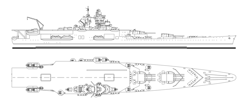

A plus long terme, je compte construire un croiseur what if, le "saint Louis ou projet c5"
Super cuirassé Français (classe Alsace, never were) au 1/400 - Page 2 St_lou10
Pour ce faire j'ai récupéré sur ebay un kit du Strasbourg, j'ai également une cheminé de richelieu et des tourelles de 152 en rab. Pour la coque, il va falloir bricoler un truc à partir d'une coque de colbert ou de grasse.
Avec le JB dépouillé de ses AA et un kit d'Aromanche vendu avec le Strasbourg je vais tenter ca =)
Super cuirassé Français (classe Alsace, never were) au 1/400 - Page 2 88my3k10
Super cuirassé Français (classe Alsace, never were) au 1/400 - Page 2 88my3k11
J'ai prévu des variantes sur plan en agrandissant le pont sur bâbord et à l'arrière mais j'hésite surtout sur le recouvrement ou non de la tourelle bravo.
Si vous avez déjà tenter l'un ou l'autre de ces projets n'hésitez pas à laisser vos photos, ou un lien vers la présentation ainsi que vos commentaires, en MP si vous préférez =)

Hello,
J'ai reçu hier soir le 3ème JB commandé pour ce projet.
Il était vendu avec un vieux kit de Clémenceau monté à la degeulasse (peinture rouge pour les gardes corps, peinture verte sur les toits de superstructures, colle superglue pas transparente, bref un carnage).
Les voici à droite sur la photo, le JB de gauche étant celui de Jean-Luc (pour la comparaison et pour montrer les réparations =)    )
Super cuirassé Français (classe Alsace, never were) au 1/400 - Page 2 P_201756
Super cuirassé Français (classe Alsace, never were) au 1/400 - Page 2 P_201757
NB: A ce moment je devais encore poser les câbles des grues centrales.
Je me suis bien amusé à désosser le clem afin de récupérer des éléments tels que les avions, les antennes et les radars. La coque (qui est couleur cuivre, oui oui...) servira de matière première pour les extensions de mon futur projet de JB hybride.
Pour la science évidemment j'ai fait un essai de flottabilité avec le Clem dans la baignoire. Conclusion, la coque et le pont ne sont pas équilibrés (ca penche coté piste oblique) et ca finit par couler... Snif... L'eau n'a même pas attaqué la peinture degeu... Double snif...
On se laisse pas abattre et on continue avec le JB, objectif, extraire les tourelles collées à la barbare, les reconditionner pour mes stocks et en préparer pour les poser sur le Provence.

Ce week-end j'ai bien avancé, voici le résultat =)
Super cuirassé Français (classe Alsace, never were) au 1/400 - Page 2 P_201763
Super cuirassé Français (classe Alsace, never were) au 1/400 - Page 2 P_201764
Super cuirassé Français (classe Alsace, never were) au 1/400 - Page 2 P_201766
Super cuirassé Français (classe Alsace, never were) au 1/400 - Page 2 P_201765
Super cuirassé Français (classe Alsace, never were) au 1/400 - Page 2 P_201767
J'ai modifié l'agencement des canons AA et ajouté du détail sur les tours. Le mat central est en option =)
comme vous pouvez le voir j'ai placé le plus de telemetres possibles pour faire fonctionner tous ces canons en essayant d'avoir de belles proportions.
Actuellement, il me reste encore à poser les mitrailleuses de 20 mm à l'avant, 2 de chaque coté de la tourelle A, et 6 de chaque coté de la tourelle C.
Il manque également l'ajout de quelques  détails sur les ponts, les chaines et les rambardes en PE. =)
en option, il restera le camo =)
bonne soirée
Mathieu

Comme promis =)
Super cuirassé Français (classe Alsace, never were) au 1/400 - Page 2 P_201768Super cuirassé Français (classe Alsace, never were) au 1/400 - Page 2 P_201769
Super cuirassé Français (classe Alsace, never were) au 1/400 - Page 2 P_201777
Super cuirassé Français (classe Alsace, never were) au 1/400 - Page 2 P_201778
Voila le prototype du JB hybride, c'est marrant à construire parce que pour le coup je fais ca au feeling =)
Super cuirassé Français (classe Alsace, never were) au 1/400 - Page 2 P_201779
Super cuirassé Français (classe Alsace, never were) au 1/400 - Page 2 P_201780
Super cuirassé Français (classe Alsace, never were) au 1/400 - Page 2 P_201781
et maintenant en bonus, le cadeau du père noël, un new jersey au 1/400 dans sa config post guerre du golf =)

Hello =)
Apparemment non il n'y a pas que heller qui bosse au 1/400. Cette marque fait aussi le Mossoul au 1/400 config ww2 =)
petit up du Provence, globalement tous les accessoires sont posés, il reste les cordages, les rambarde en PE (gros boulot) et éventuellement le camo. D'ailleurs il est encore démontable.
Super cuirassé Français (classe Alsace, never were) au 1/400 - Page 2 P_201710Super cuirassé Français (classe Alsace, never were) au 1/400 - Page 2 P_201711
Super cuirassé Français (classe Alsace, never were) au 1/400 - Page 2 P_201712
Super cuirassé Français (classe Alsace, never were) au 1/400 - Page 2 P_201713
En espérant que ca vous plaise =)

Je me permets une petite digression
J'avoue avoir un peu la flemme d'ouvrir un nouveau sujet, éventuellement je rajouterai un S dans le titre de ce sujet car je vais également vous montrer l'évolution de mon JB hybride en plus du provence
Voici le matériau de base, acheté sur Ebay en même temps qu'un PA clemenceau dégueulasse.
Super cuirassé Français (classe Alsace, never were) au 1/400 - Page 2 Screen10
Super cuirassé Français (classe Alsace, never were) au 1/400 - Page 2 Screen11
Super cuirassé Français (classe Alsace, never were) au 1/400 - Page 2 Screen12
Beaucoup de défauts de peinture et de pose de pièces (regardez les ancres par exemple), le pont marron foncé dénote un peu egalement, toute la mature est manquante ainsi que le gouvernail et d'autres pièces encore.
Que cela ne tienne j'ai des pièces en rab de la construction du Provence.
Après pillage des AA au profit du provence, ca donnait ca
Super cuirassé Français (classe Alsace, never were) au 1/400 - Page 2 P_201714
 Ensuite commence le travail de mise à niveau du pont château en utilisant des calendriers =)
Super cuirassé Français (classe Alsace, never were) au 1/400 - Page 2 P_201715
Finalement j'ai décidé de ne pas suivre mes plans à la lettre, de rallonger l'arrière, de manger la tourelle 2 avec une extension de pont et d'élargir la partie centrale. Voici le résultat. Soyez indulgent sur la peinture, les propretés ne sont pas faites ^^
Super cuirassé Français (classe Alsace, never were) au 1/400 - Page 2 P_201716
Super cuirassé Français (classe Alsace, never were) au 1/400 - Page 2 P_201717
Super cuirassé Français (classe Alsace, never were) au 1/400 - Page 2 P_201718
Super cuirassé Français (classe Alsace, never were) au 1/400 - Page 2 P_201720
Super cuirassé Français (classe Alsace, never were) au 1/400 - Page 2 P_201719
Super cuirassé Français (classe Alsace, never were) au 1/400 - Page 2 P_201721
Super cuirassé Français (classe Alsace, never were) au 1/400 - Page 2 P_201722
 Bien évidemment il est loin d'être terminé, mais la forme finale est déjà la =)
pour l'îlot j'ai fusionné les tours avant et arriere.
Les avions et les débordements qui élargissent le pont, l'ascenseur et la grue sont tirés d'un vieux kit de clemenceau vendu avec ce JB.
Il reste à poncer les raccordements, repeindre le tout, refaire la ligne de flottaison, positionner les AA (tourelles boffors en rab d'un kit richelieu), percer les hublots du hangar, fabriquer une mature cohérente et disposer les telepointeurs de l'artillerie secondaire, repeindre le pont, tracer le marquage, poser les rambardes et canots de sauvetage =)  bref c'est pas fini !
Pour parler technique et contexte historique, il faut imaginer que suite à son renflouement au Maroc, il parte faire un tour chez les ricains pour une transformation en CVL de 35000 tonnes, donc pas si léger quand même, allant à 32 noeuds, donc cohérent avec la vitesse d'un GAN de l'epoque, capable d'assurer une défense rapprochée d'un porte avion lourd.
J'ai choisi de retirer une tourelle pour 2 raisons, à l'époque le richelieu avait pillé les canons du JB pour son achèvement aux USA et parce que ca fait gagner du poids donc de la vitesse et de la minceur de pont d 'envol.
J'ai également pensé à une redistribution des tourelles de 152 de part et d'autre de l'îlot même si je soupçonne un énorme problème d'équilibrage ...
 Hâte d'avoir vos réactions et conseils.
En tout cas je m'éclate à le construire.
Mathieu
MessageSujet: Re: Super cuirassé Français (classe Alsace, never were) au 1/400   Super cuirassé Français (classe Alsace, never were) au 1/400 - Page 2 EmptyJeu 12 Oct 2017, 20:03
Pour le surpoids tribord, il suffit de compenser par un déport du pont (et autres) coté bâbord, comme sur le PA Joffre...Wink
