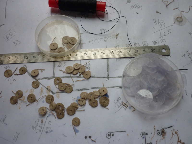

quand à la cyano, effectivement, elle durci les cordages et surtout s'ils sont blanc ou écru, elle les tache. je sais pas ce que tu veux faire exactement. perso, j'utilise pour les cordages de la colle blanche bois genre Sader 3 mn ou dilué pour certaines manips comme ces cordages lovés

ou carrément ce que j'ai moi utilisé sur mes haubans pour les fixer définitivement, de la loctite prise rapide en quelques secondes. cela évite les attentes de séchage de la colle blanche. mais le tube est à plus de 17 euros !!! un léger petit point de colle à chaque extrémité et cela suffit à condition d'avoir bien serré les nœuds.
kiki60 P1110510
pour info voici une manip sur les haubans sans gabarit sauf de simples feuilles rigides. mais bien sur il y en a bien d'autres. mais au final, c'est bien toi qui choisi car c'est ta maquette.
kiki60 P1100910
kiki60 P1110110
kiki60 P1110112
kiki60 P1110113
kiki60 P1110111
ce montage représente quand même beaucoup d'heures, beaucoup de patience, pour respecter les vrais nœuds sur ces enfléchures.
