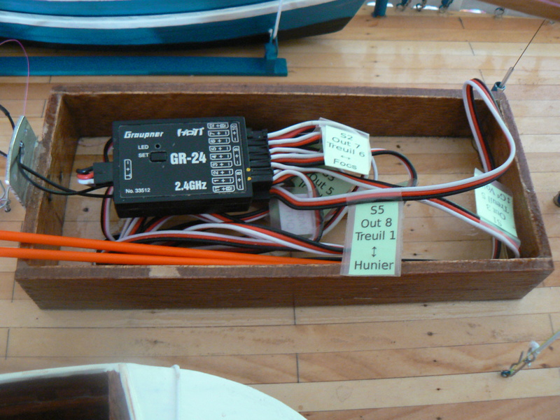

2/ La propulsion : La radio commande, le moteur, la mâture, les voiles
Je dispose maintenant d’une structure solide : la coque, le pont mobile et l’ébauche de la « machine à commande », les choses sérieuses vont pouvoir commencer !
La radio commande :
J’en étais resté à la radio 27 MH « tout ou rien » de ma jeunesse.
Je ne connaissais rien des nouvelles techniques mais je savais qu’il me fallait un maximum de voies pour commander les voiles une à une ou deux à deux.
Je n’avais pas de contact dans mon entourage à qui demander conseil. J’ai cherché sur internet, sans résultat satisfaisant : les RC à plus de 4 voies s’adressaient toutes à l’aéromodélisme. J’ai peut-être (j’ai sans doute) mal cherché. Je suis « monté à Paris » visiter la grande exposition 2015 de modélisme : Encore décevant : des trains, des drones, des bateaux à moteur, tous types d’engins de sol, … (des boites toutes faites) mais rien de ce que je cherchais, … sauf une adresse à laquelle je me suis rendu et où on m’a proposé la RC graupner 9 ou 12 voies en me garantissant qu’elle ferait l’affaire.
Je trouvais sur place les servos, les treuils, le moteur et son variateur, les accus, des cordons de raccordement, des gaines, bref, tout ce dont j’avais besoin et … un vendeur sympathique qui m’a donné confiance . Je me suis lancé. Je ne suis pas fier de cette aventure, j’aurais sans doute dû consulter davantage les associations, les forums, en particulier la Royale … Mais c’est ainsi !

Le matériel embarqué :
Le moteur et le servo gouvernail sont dans et solidaires de la coque.
Tout le reste trouvera sa place sur le pont mobile, dans les cabines adaptées, pour être facilement accessibles. En particulier les batteries doivent pouvoir être rechargées « à l’air libre » car elles peuvent chauffer légèrement lors de la charge.
(Ces photos sont récentes et hors chronologie du chantier.)
Goélette navigante RC 9 voies au 1/25ème - Page 2 20170815
Les trois implantations des cabines, de l’arrière vers l’avant, ici de gauche à droite :
  • La batterie du moteur et au dessus son variateur en bleu,
  • Le récepteur avec tous ses branchements vers les servos et treuils. Tous les cordons électriques traversent le plancher mobile, l’étanchéité en cas d’eau sur le pont se fait par les cloisons intérieures des cabines (3 cm de haut) parfaitement solidaires du pont.
  • La batterie du récepteur. Les batteries sont protégées par leur propre interrupteur accessible sur une paroi de la cabine.
Goélette navigante RC 9 voies au 1/25ème - Page 2 20170816
