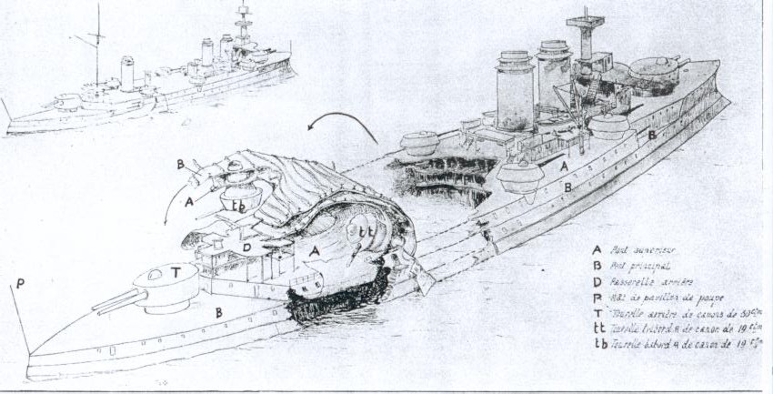

je recherche des informations sur la catastrophe du cuirassé Liberté le 25 septembre 1911 à Toulon.
J'ai une série de photos avec ce schéma
catastrophe Liberté Epave_10
qui est faut, il faut bien le reconnaître  Crying or Very sad
Si vous avez quoi que ce soit, je suis preneur pour faire un petit diorama.

Je peux te faire parvenir dans la semaine le compte-rendu détaillé de l'explosion qui se trouve dans le livre sur cette classe de cuirassés (éditons Lela Presse).
Le dessin en question y est reproduit et décrit assez bien ce qui s'est passé : le navire a été littéralement ouvert comme une boite de conserve après l'explosion de sa soute à munition. La cause : l'instabilité de la nitrocellulose par les fortes chaleurs de cette nuit-là. Dans le bouquin il y a une photo qui colle très bien avec le dessin.
Le pont principal a été replié sur l'arrière comme sur le dessin. Des gros éléments ont été projetés en l'air. Un "débris" de 37tonnes (excusez du peu) est même allé s'encastrer dans le cuirassé République, ancré  à 210m de là. Le port de Toulon subit aussi de gros dégâts.
Ce n'était pas le seul incident dû à l'instabilité des poudres. Le cuirassé Iéna a subi le même sort (107 morts) en 1907. Durant le siècle précédent le navire cuirassé Magenta avait "fini" comme ça.

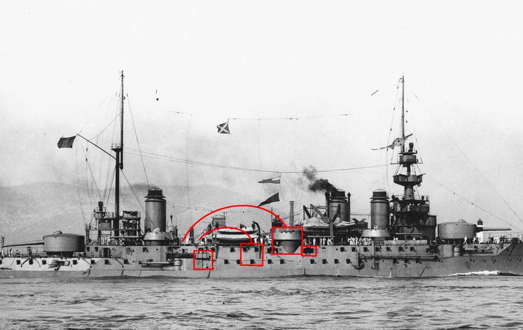

Ok pas de souci, merci à vous. Ce sera un bon début pour étudier les formes repliées sur 5 ponts.
Sur ce qui est accessible sur le net, les images de la catastrophe et du démantèlement sont mélangées, ne sont pas datées, et on trouve en plus des erreurs geek .
Le titre de la première est "bateau-catastrophe-du-liberte-25-septembre-1911-tourelle-de-240-babord-avant-militaria-chocolat-louit".
Il s'agit en vérité de la tourelle 194 mm tribord du milieu.
catastrophe Liberté Bateau11
Sur cette photo je vous montre les différents repaires (on ne vois pas la tourelle tribord arrière de 194 mm sur celle-ci).
-On vois dans le carré de droit le canon de 65mm à tir rapide qui se trouve sur la photo en haut également.
-Les trois sabords avec le support de bossoir juste derrière.
-Et sous le canon de 194 mm l'échelle de coupée.
catastrophe Liberté Libert10
