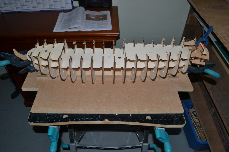

Des images du démarrage du chantier:
1- préparation des couples
"Le Superbe" au 1/75 kit Mantua 100_0110
2 - la quille
"Le Superbe" au 1/75 kit Mantua 100_0111
3 - montage"à blanc" pour voir ce que ça donne et le volume
"Le Superbe" au 1/75 kit Mantua 100_0112
"Le Superbe" au 1/75 kit Mantua 100_0113
J'ai cassé le sommet d'un couple ce qui explique les deux petites pinces; pour le recoller je l'ai mis entre 2 "attteles" pour avoir une surface de collage plus importante que l'épaisseur du couple.
Demain, collage définitif des couples sur la quille et calage sur le chantier, puis séchage 24 h.

bonjour Bruno
je te souhaite une "superbe" construction ... un petit commentaire sur ce chantier. perso, par expérience vécue, j'aurais mis plutôt quelques équerres mais bon ce n'est qu'un avis ...
je vais suivre, bien sur, cette nouvelle construction.

C'est un montage a blanc, juste pour voir. J'ai tout démonter et je suis en train de procéder au montage réel, bien sûr avec des équerres et en laissant bien sécher.

parfait !
ce n'était qu'un avis ne sachant pas que ce n'était qu'un montage à blanc ...
bonne continuation !

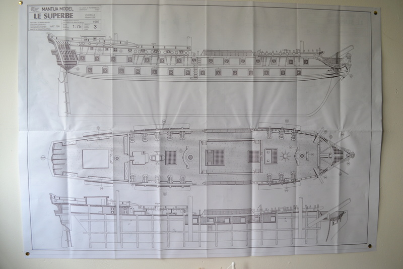

5- Les plans, la notice, ma doc.
"Le Superbe" au 1/75 kit Mantua Dsc_0014
"Le Superbe" au 1/75 kit Mantua Dsc_0015
