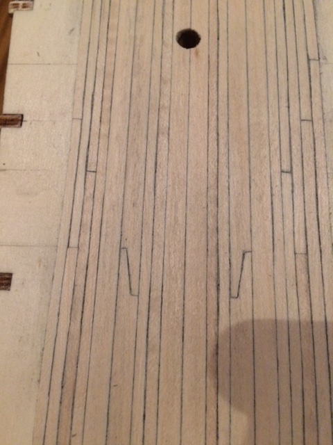

Résultats de mes essais de ce matin.
Je suis parti d’une virure martyre que j’ai collé sur une feuille de papier simple.
La photo
Comment réaliser le calfatage des lattes de pont réaliste ? 7f270710
Vous en pensez quoi ??
Merci et bonne journée à tous.
Bien Amicalement.
Didier
Projets en cours :
BELEM 1/350
Comment réaliser le calfatage des lattes de pont réaliste ? Empty
MessageSujet: Re: Comment réaliser le calfatage des lattes de pont réaliste ?   Comment réaliser le calfatage des lattes de pont réaliste ? EmptyLun 18 Jan 2021 - 13:20
la solution la plus simple est de passer les chants des baguettes avec un crayon ou un coup de peinture noir ,puis de les collées en place ,une fois passer un coup de grattoir ou de ponçage le noir ressort très bien

Merci Patrick pour ton retour.
En fait, j’ai choisi l’option de coller toutes les lattes et ensuite je passe un coup de crayon à papier (type critérium) en 0,7 mm pour commencer et si cela ne ressort pas assez, je repasserais un coup de 0,9 mm
Je posterais le pont avant, ce soir. Il devrait être terminé, mais sans le vernis.

Je les fais au crayon, je trouve ça simple et peu épais.
Je joins une photo de ma dernière maquette.
Comment réaliser le calfatage des lattes de pont réaliste ? Img_3480
