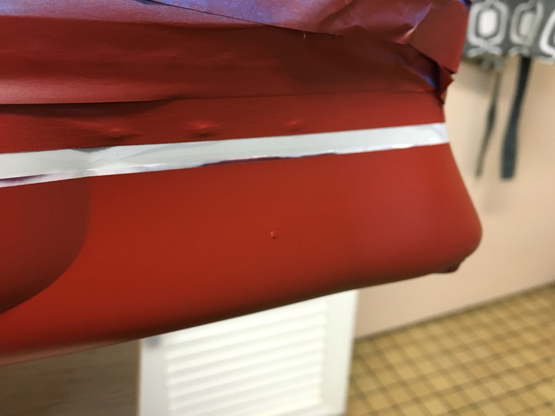

désolé je ne suis pas arrivé à faire pivoter la photo, ça va venir. heu y a eu pas mal de ponçage, j'ai bien cru que je n'y arriverais pas

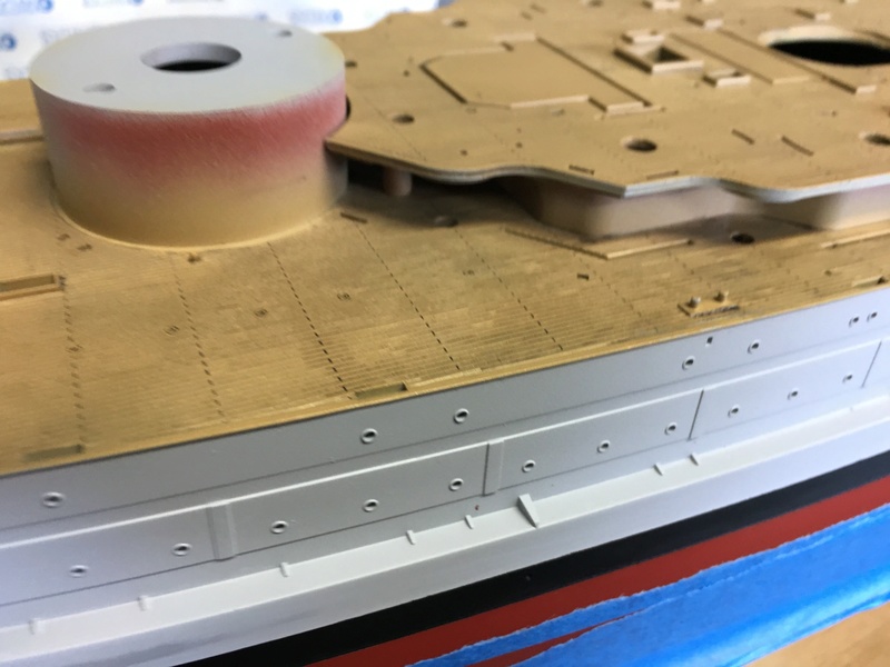

petit à petit ...

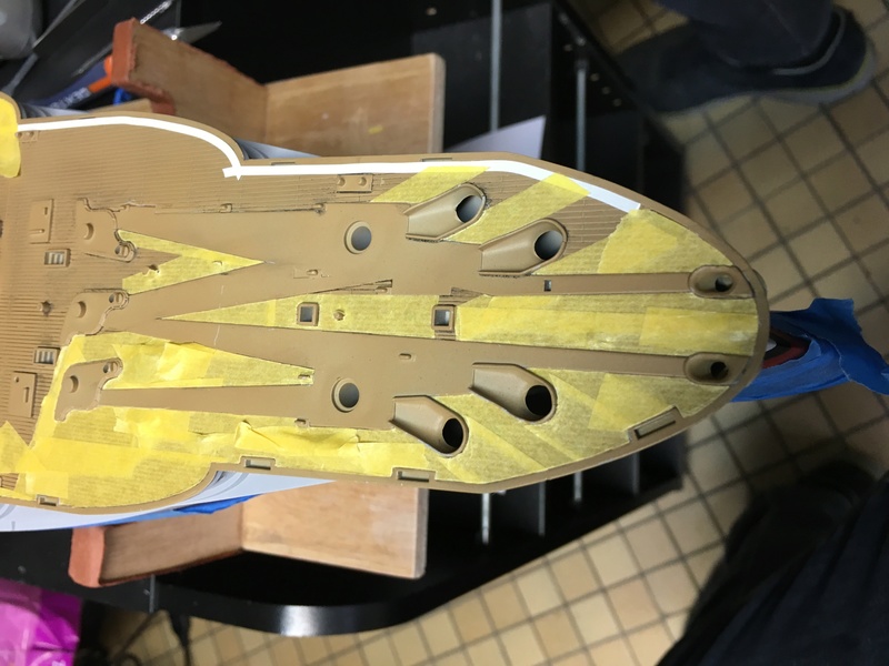

le plancher
USS ARIZONA 1/200 TRUMPETER Img_3111
le scotchage... c'est que le début

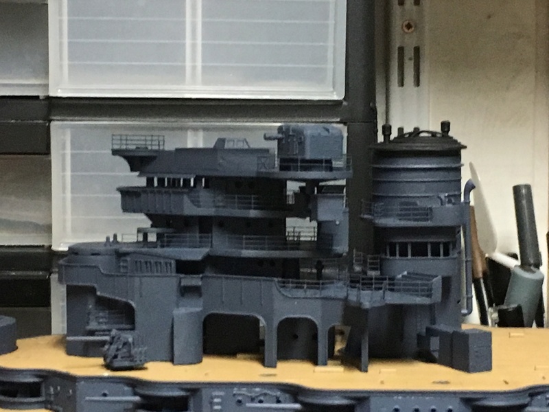

et voilà j'en suis là...

Salut, superbe réalisation.
La peinture de ta coque est plus que nickel. C'est beau à voir!!
Parcontre juste une question. La couleur de tes superstructures resteront telles quelle ? Ou tu comptes les faire plus claires ?
En tout cas, j'ai hate de voir la suite !!!

merci pour ton message. c'est justement mon problème n°1, comment éclaicir ce Navy Blue pour donner du relief au détail de la gravure. la couleur utilisée est le Navy blue 005 de Prince August (très belle couleur en dehors de cela), et c'est plus clair que le H54 préconisé dans la notice. j'envisage un bon vieux Dry brush en 005 éclaircie pour donner du relief à la gravure de la maquette (portes, etc...). Faut que je m’entraîne sur une vieille carcasse. j'ai déjà triché sur la coque où j'ai utilisé le TS33 RED HULL de Tamya, parce que le maronnasse H17 de la notice est bof bof. j'ai trouvé très peu de photos du USS ARIZONA.

Oui tu peux faire un brossage a sec pour les details, et tu peux également surligner les arrêtes (attention gros boulot en perspective) pour continuer ton éclaircissement et donner du relief à tes pièces. Elles se démarqueront les unes des autres...  Wink

Moi aussi j'avais utilisé TS33 , ensuite pour le bleu j'avais fait un mélange de XF 23 et de XF8 ,mais je ne détiens pas la vérité.... Very Happy

Il semble qu'il y ait une confusion sur les couleurs.
L'Arizona n'a jamais porté de livrée Navy Blue 5-N, qui est apparue en 1943.
Jusqu'à décembre 1941 il était peint en Dark Gray 5-D qui n'est pas bleuté et beaucoup plus sombre que le Navy Blue.
Le haut des mâts, au-dessus de la cheminée était peint en Light Gray 5-L.
En décembre 1941 le Dark Gray 5-D était en passe d'être remplacé par le Sea Blue 5-S qui n'a pas tenu longtemps car il se dégradait trop vite.
La photo du Pennsylvania citée un peu plus haut dans un dock flottant date de 1944 et montre une livrée Navy Blue 5-N.
Source :
http://www.shipcamouflage.com/warship_camouflage.htm
Ces deux couleurs posent un réel problème aux maquettistes... car ce sont des couleurs de camouflage particulièrement efficaces, qui "noient" les détails dans un grand truc tout sombre, rendant le navire certes visible de par son sillage, mais difficile à identifier d'un avion.
Pour compenser on peut tout d'abord restituer l'effet d'échelle : on ajoute du blanc dans la couleur à raison de :
15% pour du 1/200e
20% pour du 1/350e
Ceci est la théorie. En pratique on gagne un peu à augmenter le pourcentage de blanc, respectivement 20 et 25%.
Ensuite on peut pratiquer un léger brossage à sec de gris clair ou -mieux- d'une nuance plus claire de la couleur de base sur les arêtes. Je souligne "léger" car on n'est pas dans la figurine ou le warhammer : on est DIX fois plus petit.
En tout cas, voici un montage vraiment très propre : y'a rien qui dépasse! Bravo!

c'est fort possible que les couleurs soient fausses, j'ai longtemps hésité avant la mise en peinture, je le trouvais trop sombre et trop bleu, et puis ne trouvant pas plus d'info je me suis basé sur la notice. j'ai pas voulu éclaicir les teintes de peur de ne pas refaire le mélange à l'indique à chaque fois, mais sur la prochaine maquette je n'hésiterai pas . C'est mon premier bateau (pas mon dernier) maintenant mon objectif c'est de le finir. je viens de recevoir une nouvelle planche Edouard (prise chez OUPS), car il me manquait des escaliers et les modèles en plastique du KIT sont assez moches.
je sens que ce weekend ce sera brossage à sec et merci pour tes conseils Bruno et le lien.

petit tentative de brossage à sec
USS ARIZONA 1/200 TRUMPETER Img_3516
la photo accentue l'effet
USS ARIZONA 1/200 TRUMPETER Fullsi11
pas mal ce produit pour boucher les trous, et on lisse à l'eau et hop

Effectivement le tout rend vraiment bien  cheers
Et merci pour l'info de ta plastic putty  Wink

Montage à blanc du Dimanche soir. Ca c'est pour motiver la suite du montage... parce qu'il est gros le bébé.
USS ARIZONA 1/200 TRUMPETER Img_3521
USS ARIZONA 1/200 TRUMPETER Img_3522
USS ARIZONA 1/200 TRUMPETER Img_3523
