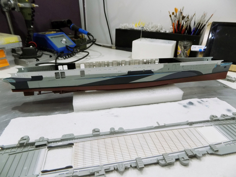

Comme j'ai fini le Porter il y a 15 jours, je me suis remis au montage de L'independence.
J'ai terminé le hangar et les peintures intérieures et extérieures de la coque.
Le camo est en measure 33/8a.
USS Independance CVL22 (Dragon 1/350°) par horos - Page 2 Dscn0440
USS Independance CVL22 (Dragon 1/350°) par horos - Page 2 Dscn0439
USS Independance CVL22 (Dragon 1/350°) par horos - Page 2 Dscn0441
USS Independance CVL22 (Dragon 1/350°) par horos - Page 2 Dscn0442
USS Independance CVL22 (Dragon 1/350°) par horos - Page 2 Empty
MessageSujet: Re: USS Independance CVL22 (Dragon 1/350°) par horos   USS Independance CVL22 (Dragon 1/350°) par horos - Page 2 Empty13/05/17, 09:35 am
Juste Magnifique  cheers une maîtrise de peinture comme cela cela me fait rêver  Rolling Eyes Bonne suite  Wink

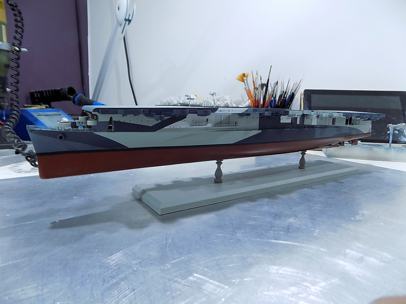

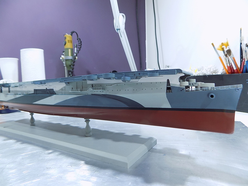

Merci sourire
Encore deux photos, je trouve que les premières ne sont pas terribles
USS Independance CVL22 (Dragon 1/350°) par horos - Page 2 Dscn0444
USS Independance CVL22 (Dragon 1/350°) par horos - Page 2 Dscn0445

Pour ma part j'ai profité de ces quelques journées "caniculaires" pour avancer sur le pont d'envol.
La peinture des catwalks est terminée et j'ai mis le pont d'envol en position (pas encore coller). Je dois encore équiper l'hangar (2 TBM et quelques figurines feront l'affaire puisqu'on ne verra cela qu'a travers les portes latérales du hangar (donc pas grand chose)).
Le pont d'envol en lui-même n'est pas terminé puisque je dois encore coller le pont en bois mais avant cela je veux terminer la coque entièrement.
