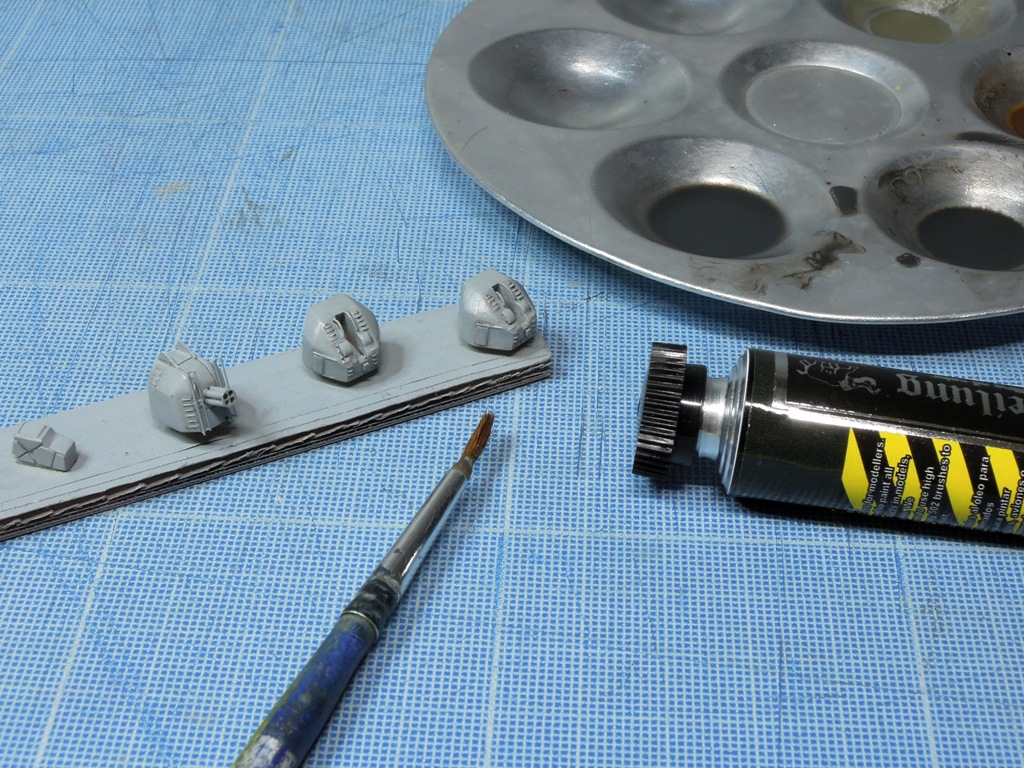

 Pour répondre à ta question sur les pastels, Jean-Luc, je fais des traits de haut en bas de la coque avec un pinceau fin qui a été très raccourci et taillé en pointe
ça devient en quelque sorte une petite brosse fine et pointue qui permet de brosser le pastel en traits fins que j'étale ensuite avec un pinceau plat
Le pastel Tamiya et aussi soluble à l'eau ce qui permet d'enlever ou réduire une trace mal faite, je trouve qu'une trace faite au pastel est plus facile à doser qu'avec un jus  Cool

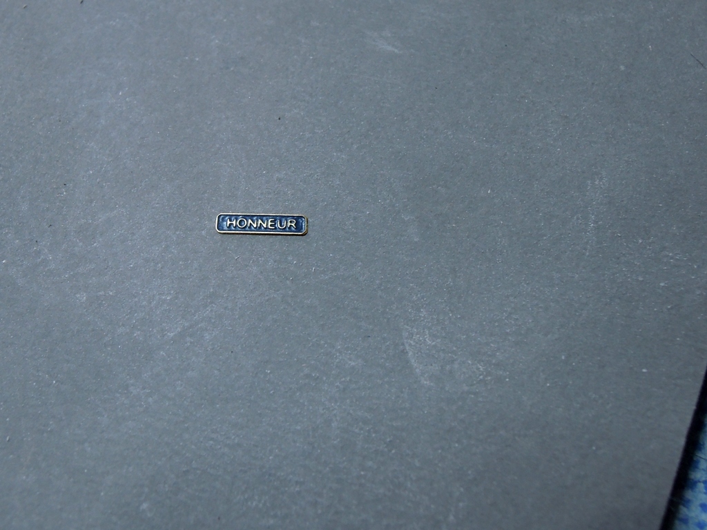

[…] Votre serviteur sous les couleurs de la croix de guerre, ce qui nous obligeait à porter la fourragère Aviso-escorteur Cdt Rivière - 1/400 L'Arsenal - Djibouti 1978 - Page 4 Dscn1119 […]
"Obligation", que je suppose pas si dévalorisante ni pénible que ça, non ? Question

Citation :[…] Votre serviteur sous les couleurs de la croix de guerre, ce qui nous obligeait à porter la fourragère Aviso-escorteur Cdt Rivière - 1/400 L'Arsenal - Djibouti 1978 - Page 4 Dscn1119 […]
"Obligation", que je suppose pas si dévalorisante ni pénible que ça, non ? Aviso-escorteur Cdt Rivière - 1/400 L'Arsenal - Djibouti 1978 - Page 4 Icon_question
C'était un honneur, une distinction obtenue en 1914-1918 par un bâtiment portant le même nom  Cool

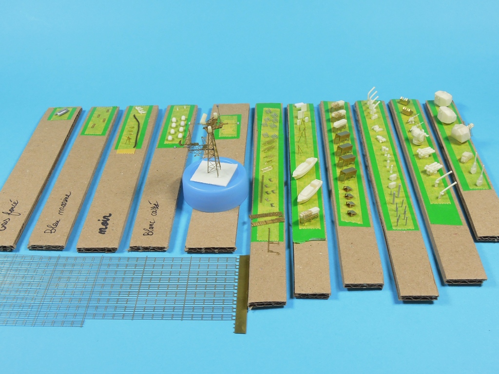

Le Rivière refait surface, il était immergé dans les profondeurs du forum depuis plus d'un an, ayant plus de temps maintenant je relance
ce montage avec la peinture des accessoires et les finitions
Sur le forum je suis impressionné par l'évolution des techniques, des montages et des matériaux, comme la PE par Ex qui prend de plus en plus une part importante
dans la construction des maquettes et admiratif aussi devant le savoir faire des membres du forum, Bref! beaucoup de belles choses
J'espère aussi que cette situation que nous vivons de plus en plus mal s'apaisera et bien évidement je souhaite une bonne année à tous ainsi que des jours meilleurs à tous le monde
Quelques projets maquettistes pour cette année, finir le Rivière et monter une frégate La fayette ou un rapide avec le kit d'amélioration L'Arsenal, tout au 1/400  scratch
Maintenant il faut que je m'y remettre pour finir ce noble vaisseau
Voici quelques photos de l'avancement des travaux

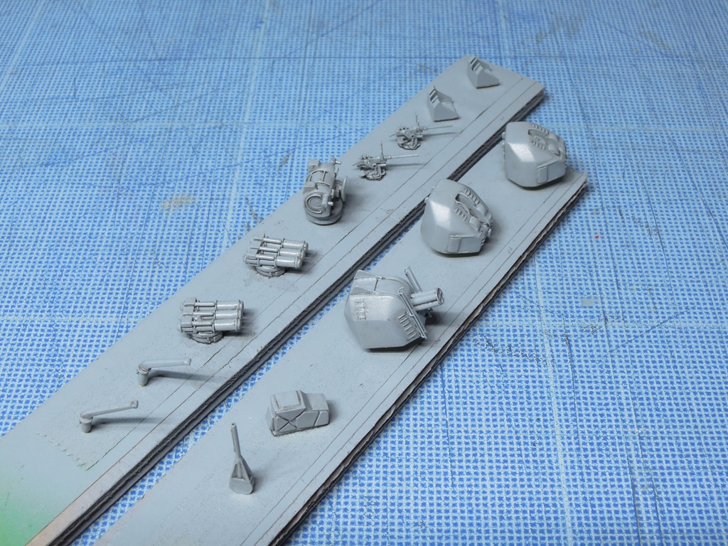

Pas de grandes avancées ces 10 derniers jours car j'ai terminé la patine des accessoires et j'ai voulu reprendre des détails que j'avais zappé comme les
supports latéraux des antennes qui sont au nombre de 9.
Voici quelques photos des travaux puis d'autres photos d'époque suivront concernant la campagne de 78 à bord de ce vaisseau  Viet
Aviso-escorteur Cdt Rivière - 1/400 L'Arsenal - Djibouti 1978 - Page 4 J114

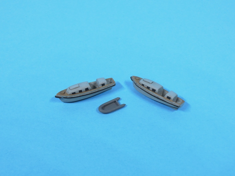

Les accessoires sont salis et contrastés avec un jus à base de peinture à l'huile et de white spirit
Aviso-escorteur Cdt Rivière - 1/400 L'Arsenal - Djibouti 1978 - Page 4 J214
Aviso-escorteur Cdt Rivière - 1/400 L'Arsenal - Djibouti 1978 - Page 4 J312
La finition est faite avec une couche de verni mat

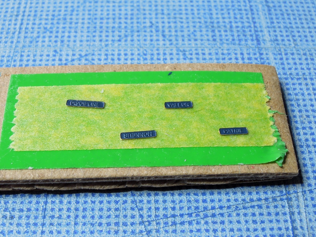

Les 4 devises de notre marine sont peintes en bleu roi puis passées sur la toile pour faire ressortir les lettres en relief couleur laiton

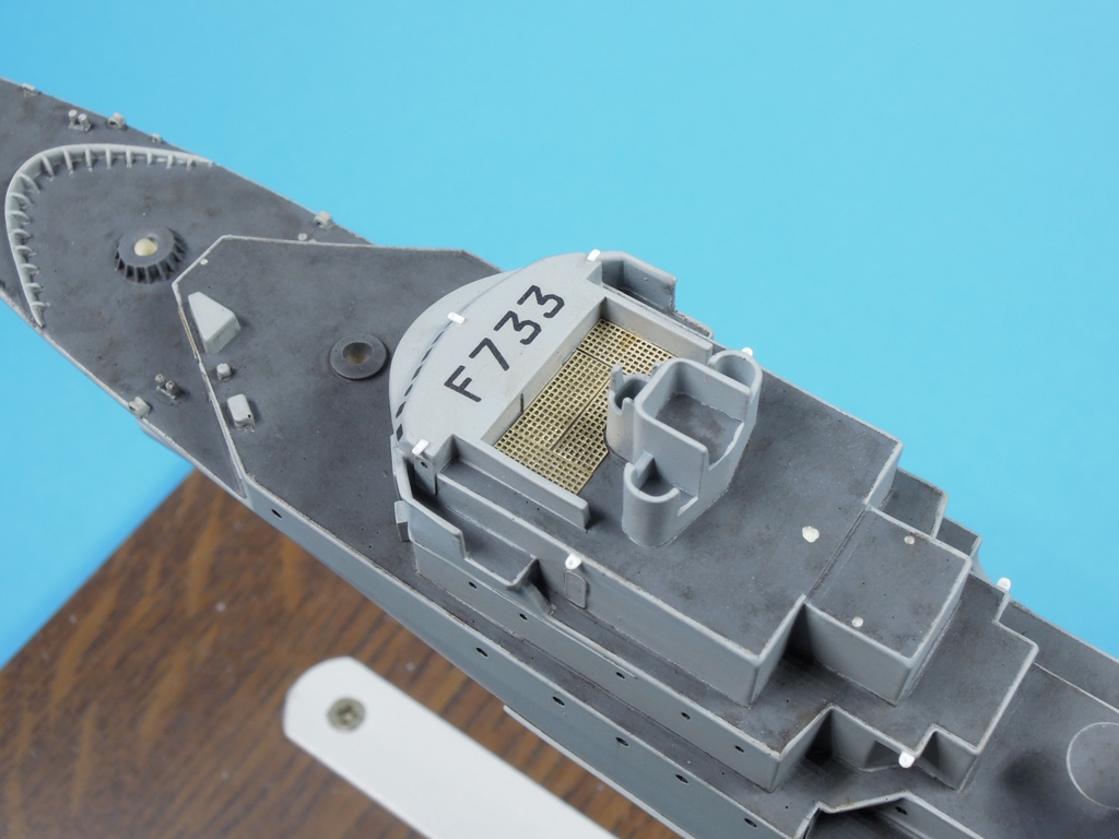

Avant de peindre j'avais oublié de faire des supports d'antennes, ils sont réalisés avec du profilé Evergreen de 0.5 x 0.25,
un avant trou de 0.4 est réalisé pour faciliter le collage ultérieur de l'antenne
Aviso-escorteur Cdt Rivière - 1/400 L'Arsenal - Djibouti 1978 - Page 4 J1210
Ils sont mis en place à la cyano gel
Aviso-escorteur Cdt Rivière - 1/400 L'Arsenal - Djibouti 1978 - Page 4 J1310
J'ai aussi réalisé des caillebotis pour la passerelle extérieure, ils sont issus d'une planche générique L'Arsenal
Aviso-escorteur Cdt Rivière - 1/400 L'Arsenal - Djibouti 1978 - Page 4 J1410
Aviso-escorteur Cdt Rivière - 1/400 L'Arsenal - Djibouti 1978 - Page 4 J1510
Ils sont ensuite peints en Wooden teck à l'aérographe en passant 2 couches légères pour ne pas colmater les trous et le relief de la PE
Aviso-escorteur Cdt Rivière - 1/400 L'Arsenal - Djibouti 1978 - Page 4 J1610
Ils sont collés à la colle blanche puis un jus brun est passé afin de donner du relief et salir l'ensemble, j'en ai profité pour coller les échelles d'accès aux vigies

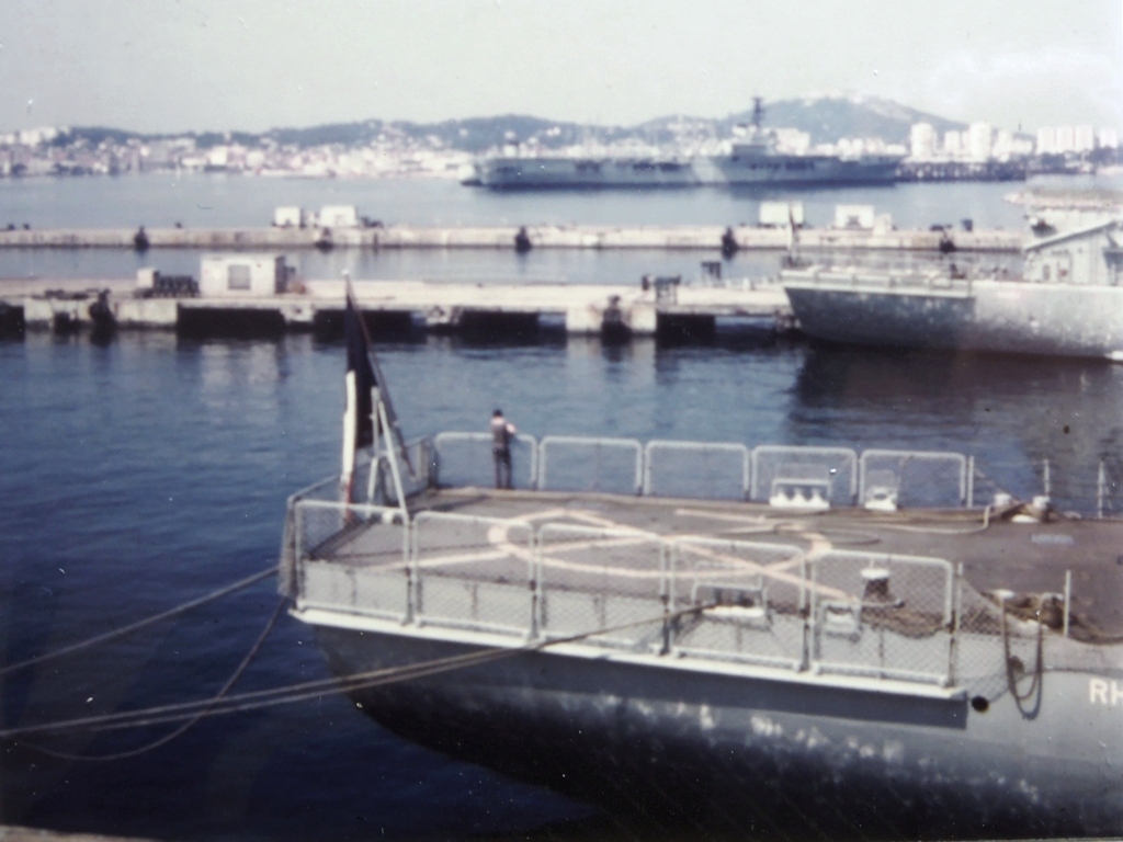

Le mois de Mai et Juin nous sommes basés à Toulon, après plusieurs mois de carénage à Lorient nous pouvons enfin participer aux exercices et manœuvres
en Méditerranée
Aviso-escorteur Cdt Rivière - 1/400 L'Arsenal - Djibouti 1978 - Page 4 K111
En rade de Toulon aux côtés du BSL Rhin
