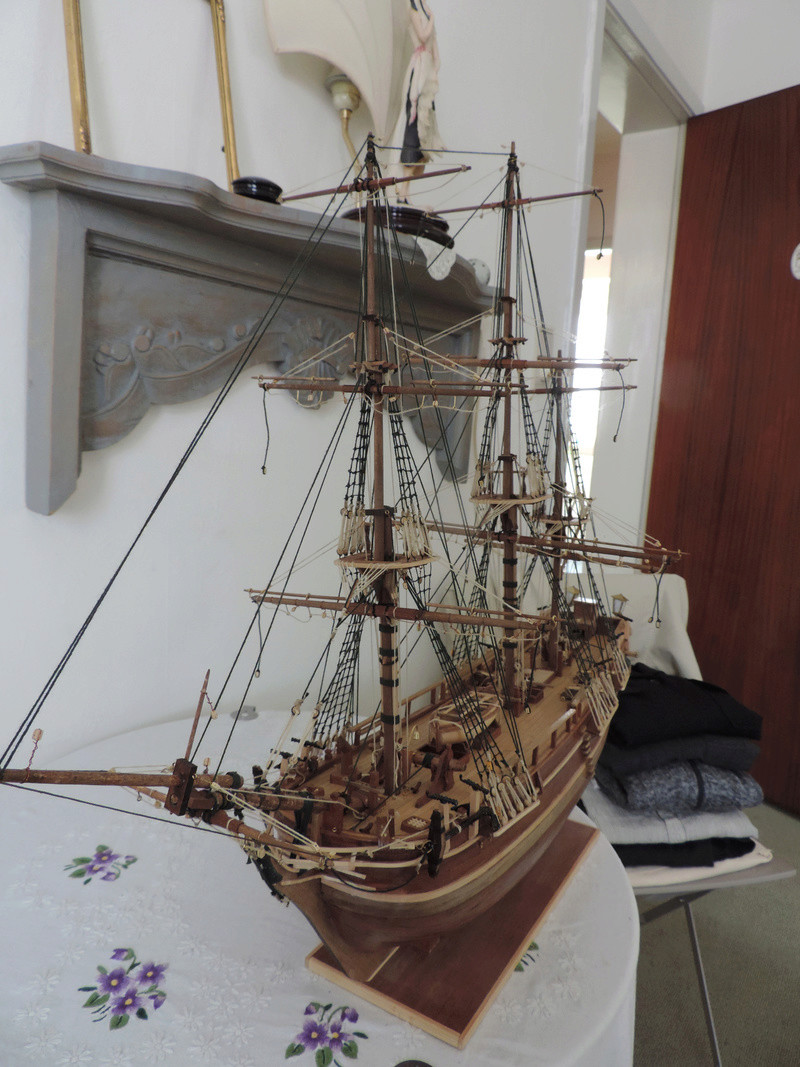

Bonjour à tous.
Un petit topo sur l'avancement. J'en suis à la confection des mâts. Voici quelques photos :
Bounty de constructo 1:50 - Page 4 Dscn0314
Bounty de constructo 1:50 - Page 4 Dscn0312
Bounty de constructo 1:50 - Page 4 Dscn0313
Bounty de constructo 1:50 - Page 4 Dscn0311
Bounty de constructo 1:50 - Page 4 Dscn0310
Pour l'instant, seul le mât de misaine est entièrement terminé. Je vais continuer avec les autres et ensuite avec les vergues.
D'après le plan, quand tout cela est terminé, il faut (dans l'ordre) :
1. coller les mâts;
2. fixer les haubans et enfléchures;
3. fixer le reste du gréement dormant.
4. fixer les voiles aux vergues
5. fixer les vergues et le reste du gréement.
C'est donc comme cela que j'ai l'intention de continuer mais je suis à l'affût de tout conseil ou remarque.
A bientôt.
Marc

bonsoir marc
petite visite sur les sujets et donc sur ta superbe Bounty ... quelques infos, si tu le permet, au vu des dernières photos.
tes haubans ne devraient t'ils pas être fourrés entièrement jusqu'aux bastets ...
tes poulies sous les hunes, plus précisément sur les barres traversières, sont elles définitivement en place. je pense en particulier aux fils cuivre que tu as fabriqué pour les fixer aux pitons. je suis justement en train de préparer ces mêmes attaches et une simple aiguille sur un étau devrait te donner un meilleur résultat. ce n'est bien sur qu'un avis personnel car c'est ta construction bien sur.
sinon je suis avec plaisir et attention ce pas à pas très réussi
rafael

Bonjour à tous.
Voilà... une partie du gréement est terminé et je vais bientôt monter les vergues.
Voici quelques photos de l'avancement.
Bounty de constructo 1:50 - Page 4 Dscn0410
Bounty de constructo 1:50 - Page 4 Dscn0413
Bounty de constructo 1:50 - Page 4 Dscn0411
Bounty de constructo 1:50 - Page 4 Dscn0412
Bounty de constructo 1:50 - Page 4 Dscn0415
Bounty de constructo 1:50 - Page 4 Dscn0416
A bientôt pour la suite !

Bonjour Marc,
Elle est magnifique ta Bounty , une exécution d'une propreté exemplaire, une grande adresse pour tout l'ensemble de cette maquette. la coque est très belle , (les photos aussi...) , BRAVO !
Je vais revisiter tout ton "pazapas" avec un grand intérêt (rapport à ma future maquette de la Belle en prépa.)
 cordialement à toi.

salut Marc
je viens de parcourir ton post
franchement bravo tu as bien avancé !
belle réalisation moi je traine un peu c'est vrai!!
bonne continuation !
thierry
