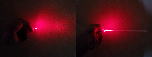

De plus, je trouve que les leds ont une lumière trop directionnelle et je voudrais "casser" cette lumière.
j'ai essayé une technique qui me plait assez bien. j'ai utilisé un tube en plastique avec un diamètre intérieur de 3mm, j'y insert la led dedans, et lorsque je fait un test, la lumière n'est plus directionnelle mais plus douce et bien diffuse.
voici quelques photos pour vous montrer de quoi je parle. Wink
Voici l'éclairage de la led sans rien, on voit bien le faisceau
Titanic 1/400 de Revell - Page 6 Dscn0434
Voici le tube en plastique
Titanic 1/400 de Revell - Page 6 Dscn0431
La led une fois insérée dedans
Titanic 1/400 de Revell - Page 6 Dscn0432
et le resultat
Titanic 1/400 de Revell - Page 6 Dscn0433
voici un comparatif des deux pour mieux voir la différence.
Titanic 1/400 de Revell - Page 6 Dscn0435
Avec technique je pense avoir une lumière intérieure plus homogène.

Salut, Rygain
sympa ton idée pour tes leds, mais j'espère que tu n'oublieras pas de souder une résistance :
Les leds rouges jaunes et vertes maxi 2.2V environ.
C'est sur que sur les photos ça allume!!!!! Mais pas longtemps si tu utilise une pile bouton de 3V.

Salut philiparus.
Oui toutes les leds rouges, jaunes et vertes recevront une resistance de 47 Ohms.
Les leds blanches seront en 3V direct  Wink
