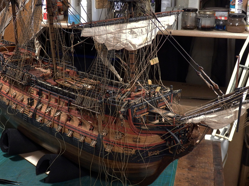

Je continue dans le boulot long et monotone des enfléchures et préparation des étais...
Ce ne sont que des photos de chantier. Wink

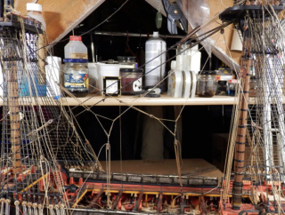

Quelques vues du boulot en cours... C'est vraiment un taf considérable ce type de gréement !!
Il me reste de très, très nombreuses heures à passer dessus, mais ça avance à son rythme.
Pour rappel, toutes les voiles seront carguées, ce qui rajoute du temps à passer sur chacune pour que ce soit présentable et relativement réaliste (en tenant compte du fait que j'utilise les voiles du kit AL qui sont d'une qualité disons plus que moyennes...). Tous les cordages de chaque voile sont à repenser par rapport aux plans pour pouvoir les amarrer correctement une fois repliée.

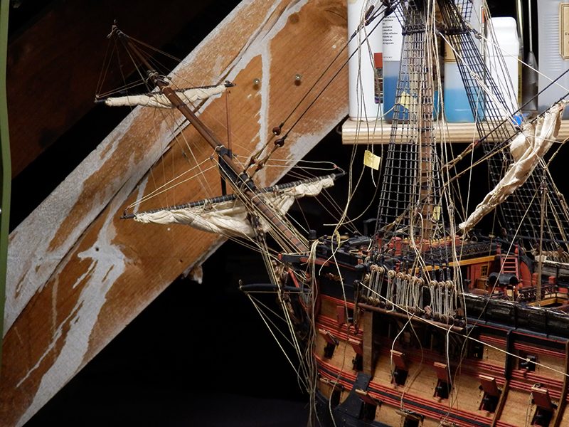

Victory 1737 - 1/84 - base kit AL - Page 19 P1160010

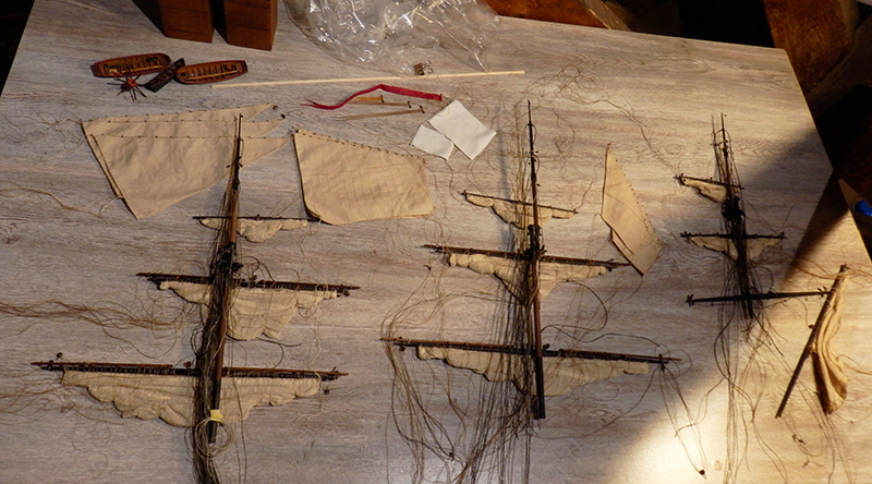

Avant de me lancer dans le montage des voiles sur les vergues, il a fallu les tailler correctement : c'est fait !
Reste à les fixer, préparer les cordages pour chacune... et les mettre en attente jusqu'à ce que le haut du gréement soit en place.

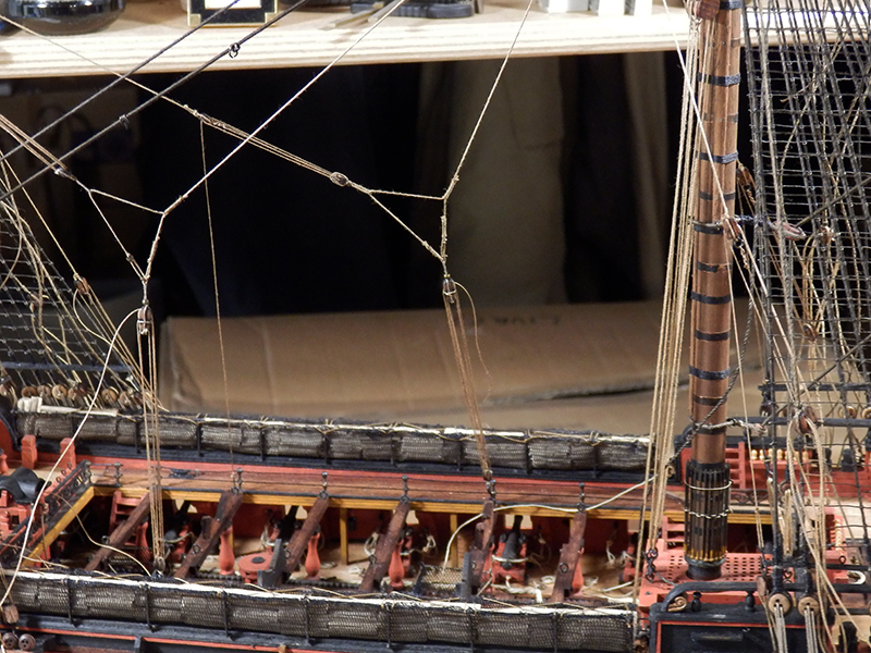

Mais avant, il restait encore et toujours des détails à finir...
Mettre en place la contre-civadière,
Victory 1737 - 1/84 - base kit AL - Page 19 P1210012

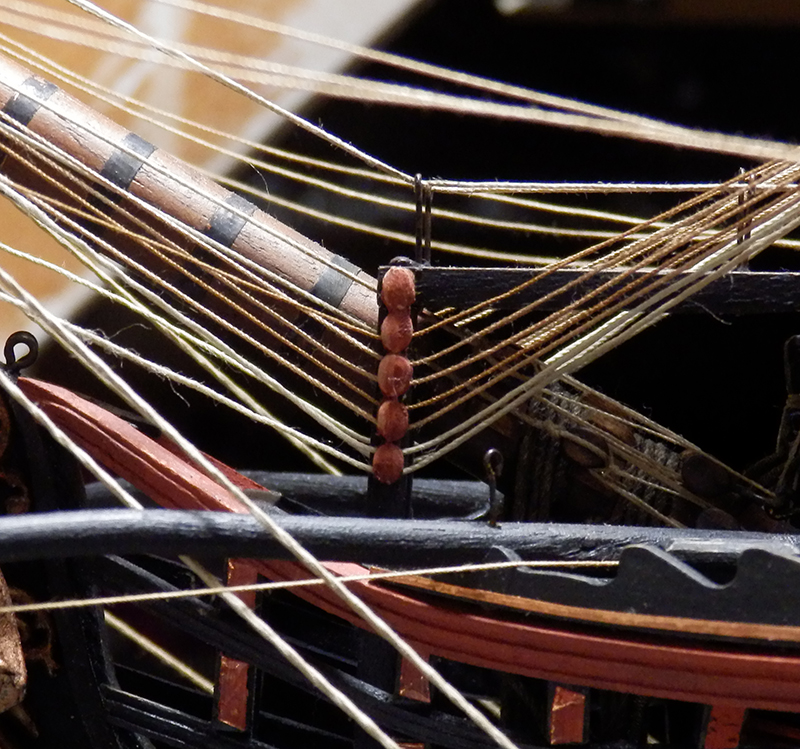

Et tous les bouts qui passent par les râteliers de beaupré,
Victory 1737 - 1/84 - base kit AL - Page 19 P1210013

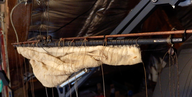

Je continue le travail sur les voiles et vergues. C'est un gros boulot à la base, travail sur les partie octogonales des vergues, aggravé par mon choix de montrer ces voiles ferlées... Il faut travailler les plis, penser les boulines autrement pour ça paraisse réaliste. Je suis obligé de mettre des fils invisible pour créer des fronces, etc... Very Happy

bonjour Ekis:originale la manière de ferler quel travail! j'ai lu je ne me rappelle plus ou qu'il fallait couper d'1/3 la voile pour un obtenir un résultat  plus approchant de la réalité.
Cordialement bulledo
Victory 1737 - 1/84 - base kit AL - Page 19 Empty
MessageSujet: Re: Victory 1737 - 1/84 - base kit AL   Victory 1737 - 1/84 - base kit AL - Page 19 EmptyVen 01 Fév 2019, 08:59
Quel travail ! Superbe et original, comme d'hab' ! cheers
Victory 1737 - 1/84 - base kit AL - Page 19 P5-min10
MessageSujet: Re: Victory 1737 - 1/84 - base kit AL   Victory 1737 - 1/84 - base kit AL - Page 19 EmptyVen 01 Fév 2019, 12:10
Merci sourire
Oui, c'est aussi une manière de proceder. Mais ça nécessite de confectionner les voiles avec une surface moins importante dès le départ.
Dans mon cas, j'utilise les voiles du kit pour toutes les voiles carrées. Si je peux éviter de les tailler...
Par contre, pour les voiles d'étai et les focs, sur des voiles que j'avais en rab, j'ai retaillé avec des surfaces plus petites pour être ferlées plus facilement.
J'ai refait les ourlets et ralingues également. C'était un boulot long et ingrat...
Ces voiles en rab auraient dû être les bonnettes du Victory, mais ça devenait trop fouilli de ferler le gréement avec des bonnettes en place, elles-mêmes ferlées... Donc recyclage ! clown

Enfin, toutes les vergues gréées avec les hauts mâts : un tas de fils partout !!
Victory 1737 - 1/84 - base kit AL - Page 19 P2120011
Victory 1737 - 1/84 - base kit AL - Page 19 P2120010

bonjour Ekis:du travail sur la planche en perspective... est-ce que la forme des voiles est définitive? en tout cas c'est réaliste
cordialement bulledo
MessageSujet: Re: Victory 1737 - 1/84 - base kit AL   Victory 1737 - 1/84 - base kit AL - Page 19 EmptyMer 13 Fév 2019, 11:16
Oui, à part les voiles d'étai et les focs qui seront cargués une fois en place, les voiles sur vergues ont leur forme carguée. Il a fallu batailler un peu avec les voiles de chez AL pour qu'elles acceptent une forme a peu près correcte... Wink
MessageSujet: Re: Victory 1737 - 1/84 - base kit AL   Victory 1737 - 1/84 - base kit AL - Page 19 EmptyMer 13 Fév 2019, 14:46
Oui, je les ai teintées 2 fois, viré une bonne partie des ourlets les plus moches et des ralingues cousues à la va-vite en les remplaçant. Les voiles carrées ont été triturées et carguées après les avoir aspergées d'eau pour accepter tous les plis...
Les focs et les voiles d'étai sont toutes des voiles retravaillées à partir de voiles faites par mon copain tchèque prévues pour autre chose : plus fines, avec des coutures correctes et des ralingues faites par moi. Les dimensions dépliées n'avaient pas d'importance, je les ai retaillées et refait un ourlet propre à la machine.
Ces voiles sont celles dont on voit le plus les bords, il n'était pas possible de mettre celles d'AL, c'était trop naze !
Et en effet, il faut bien prévoir tous les bouts qui y sont attachés et les poulies necessaires côté voile et côté mâts.
Mais au final, ça aide à savoir où on va ! Wink

Aller, encore des poulies et... des cordages !
Quelques gros plans des étais du beaupré, du montage des vergues, de la hampe du pavillon à la poupe.
Victory 1737 - 1/84 - base kit AL - Page 19 P2080011
Victory 1737 - 1/84 - base kit AL - Page 19 P2080012
Victory 1737 - 1/84 - base kit AL - Page 19 P2080010
Victory 1737 - 1/84 - base kit AL - Page 19 P2080013
Victory 1737 - 1/84 - base kit AL - Page 19 P2090010
Victory 1737 - 1/84 - base kit AL - Page 19 P2090011
Victory 1737 - 1/84 - base kit AL - Page 19 P2090014
Victory 1737 - 1/84 - base kit AL - Page 19 P2090013
Victory 1737 - 1/84 - base kit AL - Page 19 P2090012
Victory 1737 - 1/84 - base kit AL - Page 19 P2090015
Et puis, enfin, toutes les vergues gréées avec les hauts mâts : un tas de fils partout !!

Voilà l'état actuel du chantier : des fils partout, des haubans en cours (le 3è étage des mâts est aussi haubanné à cette époque)... J'ai mis le 1er des 3 focs prévus, la brigantine sur une antenne complète, et non une corne pour respecter le milieu du 18è, et le pavillon arrière.
Victory 1737 - 1/84 - base kit AL - Page 19 P2260011
Victory 1737 - 1/84 - base kit AL - Page 19 P2260010
Victory 1737 - 1/84 - base kit AL - Page 19 P2260012
Victory 1737 - 1/84 - base kit AL - Page 19 P2260014
Victory 1737 - 1/84 - base kit AL - Page 19 P2260013
Victory 1737 - 1/84 - base kit AL - Page 19 P2260015
Victory 1737 - 1/84 - base kit AL - Page 19 P2260016
Victory 1737 - 1/84 - base kit AL - Page 19 P2260018
Victory 1737 - 1/84 - base kit AL - Page 19 P2260020
Victory 1737 - 1/84 - base kit AL - Page 19 P2260019
Victory 1737 - 1/84 - base kit AL - Page 19 P2260021
Victory 1737 - 1/84 - base kit AL - Page 19 P2260022
Victory 1737 - 1/84 - base kit AL - Page 19 P2260023
La suite : la fin des haubans et encore des cordages partout avec l'installation des voiles d'étai. sourire
