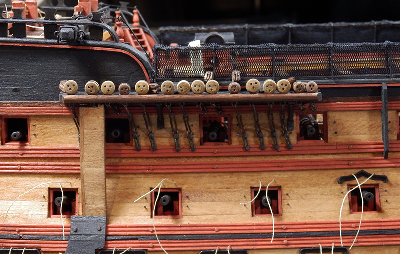

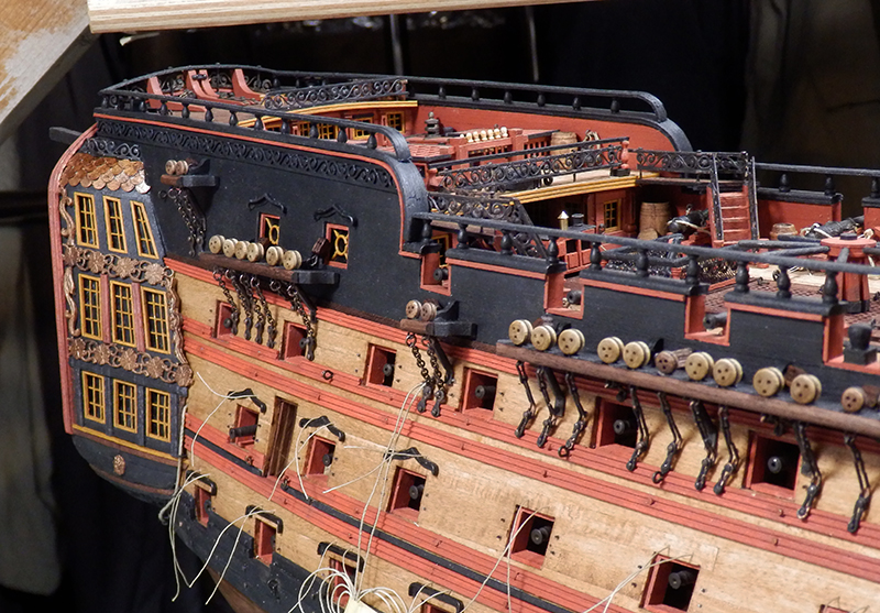

Alors si vous voulez des photos, j'ai du rab sur l'état actuel du vaisseau, et les cadènes et porte-haubans en cours...! Very Happy
J'ai dû refaire les appuis inférieurs des porte-haubans en laiton (AL fournit des machins en zamac, impossible à adapter à la pente de la coque sans les casser !), et fabriquer les équerres supérieures non prévues...

Magellan a écrit:
Permet moi de trouver étonnant tes supports de porte haubans.??
Cela est-il préconisé sur le plan du kit?
Oui tout à fait. Je n'ai fait que reproduire les mêmes que ceux -en zamac- du kit pour les faire en laiton, plus souples et adaptables à la pente de ma coque.
Les supports inférieurs n'étaient pas tous en bois sous forme d'équerre. On avait déjà introduit pas mal de métal dans les constructions au 18è.

Très beau travail sur ces portes-haubans. Et en plus ça va être solide pour supporter la tension 😉

Même si ce n'est pas précisé dans les manuels, afin que les porte-haubans tiennent à la tension il faut mettre des tenons entre la coque et le porte-haubans
Normalement, les porte-haubans ne devraient pas subir de tension car ce sont les cadènes qui sont faites pour ça.

Ah tu parles des equerres supérieures en bois ! Mais oui, j'en ai ajouté également. Pas du tout prévues par le kit, mais simplement par respect de la réalité et par souci esthétique. sourire
Victory 1737 - 1/84 - base kit AL - Page 13 P6140023

Voilà pour les cadènes.
J'ai bien conscience que je vais faire hurler dans les chaumières pour avoir osé mélanger les cadènes à maillons et pour l'arrière celles à chaînes sur le même vaisseau... What a Face
Mais d'une part les 2 systèmes existaient au 18è sans problème, et d'autre part, il pouvait très bien y avoir les 2 sur un bateau avec un peu de bouteille (imaginons une réparation après bataille Wink).
Enfin, j'aime bien montrer plusieurs choses pour illustrer la diversité des constructions d'époque (comme les canons et les 2 carronades).
Les panneaux de relevage des ancres sont aussi en place du coup.
Mine de rien, cette partie (les cadènes) m'a donné du fil à retordre (oui, je sais c'était facile...) !
Je suis content d'avoir terminé ça...

Bonjour Ekis,
toujours aussi superbe souriresouriresourire
Moi j'aime bien cette diversité et ces libertés que tu prends par rapport aux habitudes qui font références.

Merci sourire
Les habitudes et les dogmes, c'est pas mon truc, c'est sûr ! What a Face
