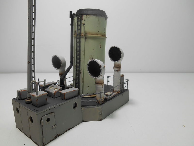

|  /view/19192639/7]   ://i37.servimg.com/u/f37/19/19/26/39/p1000615.jpg" />[/url] Ces quelques photos d'une prétendue ACONIT .....la pauvre.....que j'ai" executé" il y a 6 ans .Mais quel voyage dans le temps j'ai fait en la construisant ! il n'y a pas de PE et c'est pas vieilli j'en suis pour ma part incapable pour l'instant....Mais encore quel plaisir! Puisses tu en trouver autant en construisant ta Flower. | |

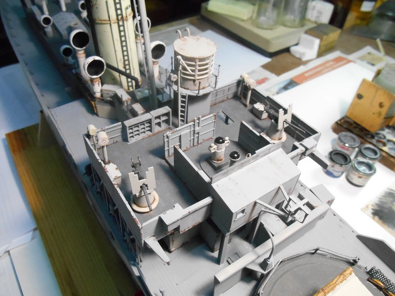

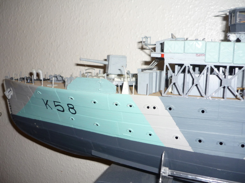

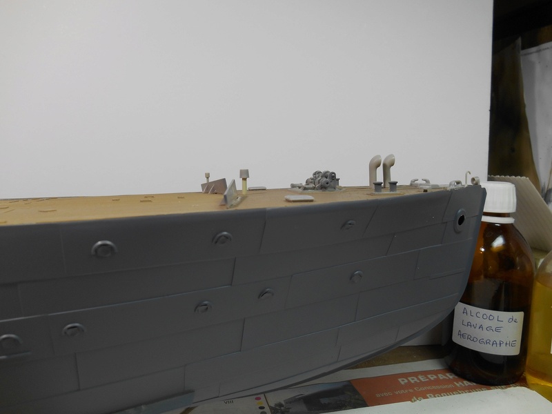

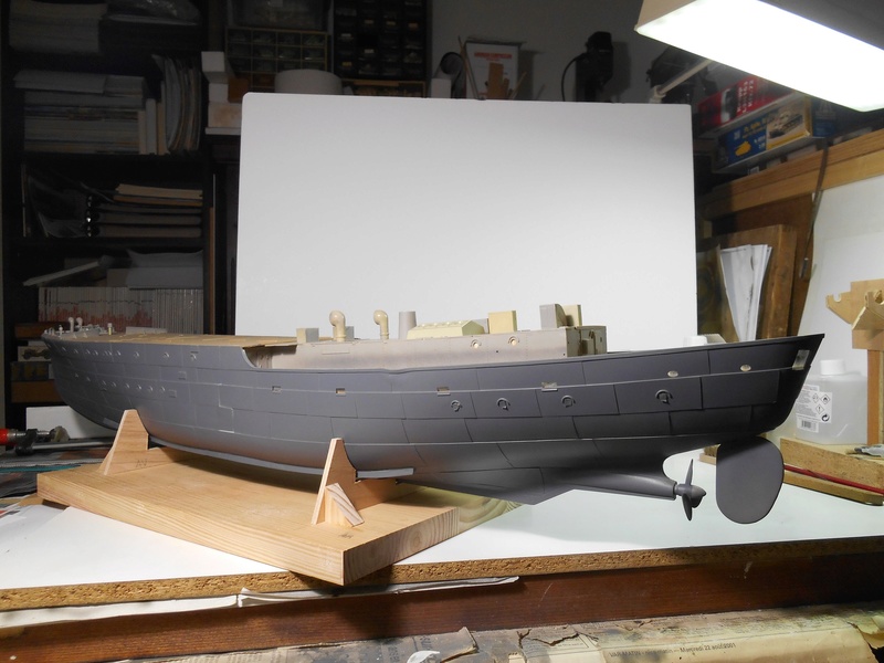

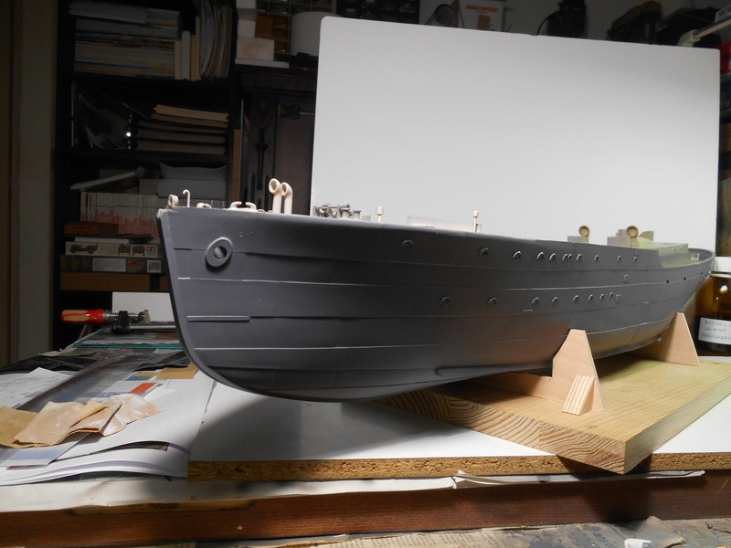

| Bonsoir à tous, Quelques photos. J'avance laborieusement. Difficile de reprendre une maquette au bout de tant d'années, avec des parties déjà collées en place qu'on voudrait bien avoir en main pour la peinture. D'abord, la coque que j'ai bombée après avoir obturé tous les hublots et ouvertures diverses. C'est une couche de fond que je voulais très sombre. J'ai utilisé ce que j'avais. Résultat: pas vraiment sombre. Honte aux fabricants de peintures qui, quand on demande du mat, osent nous vendre systématiquement, sous étiquette mat, du satiné quand ce n'est pas du gloss, tout ça pour nous obliger à acheter du vernis mat... ben voyons, ça fait marcher le commerce et le cochon de payant débourse...           J'ai essayé de suivre le plan de couleurs de la notice annexe, à base d'Humbrol. Je n'en suis pas du tout satisfait. Non pas de la peinture en tant que telle mais de l'effet produit. Ils proposent différentes nuances de gris qui ne me plaisent pas du tout. Un collègue m'a dit plus haut "fais-le comme tu le sens". Et il a bien raison. Peut-être vais-je essayer plusieurs couleurs pour la coque au-dessus de la flottaison. Mais pour le reste, non. Heureusement que ce n'est que le fond, à titre d'essai. Je peux rattraper le tout. Vos critiques et conseils sont les bienvenus. A part la bombe pour la coque précisément, je fais tout au pinceau parce que je suis encore maladroit à l'aéro (pareil pour les maquettes terrestres mais comme il y a moins de surface à couvrir...). Reste un gros écueil, le rambardage, trop fragile et malaisé à poser. Des suggestions? Bonne soirée. A+ gribeauval83 | |
|  | | Pelikan Aspirant
 | Sujet: Re: - Corvette Flower Class H.M.S. Bluebell - 1/72e Mer 14 Déc 2016, 08:46 | |
| La preuve que faire une maquette demande aussi de la réfléxion avant de se précipiter et je te félicite  !! N'oublies quand mème pas,à mon avis,que les pièces vues indépendamment n'harmonisent pas la teinte générale de la mème façon et que "faire comme tu le sens" est un bon moyen de réaliser ce qui te plait  !! Tant que tu prends ton temps ça ira je pense... Quant on vieillissement je ne suis pas non plus du tout "un pro" et tout ce que je fais "sort du chantier" et beau "comme un sou neuf"...et je ne fonctionne "qu'au pinceau" et très peu "en bombe",et ça me va.  ! | |

| Bonjour , pour ma part , je trouve le résultat très beau pour l'ensemble de la maquette et t'encourage pour la suite du montage . | |

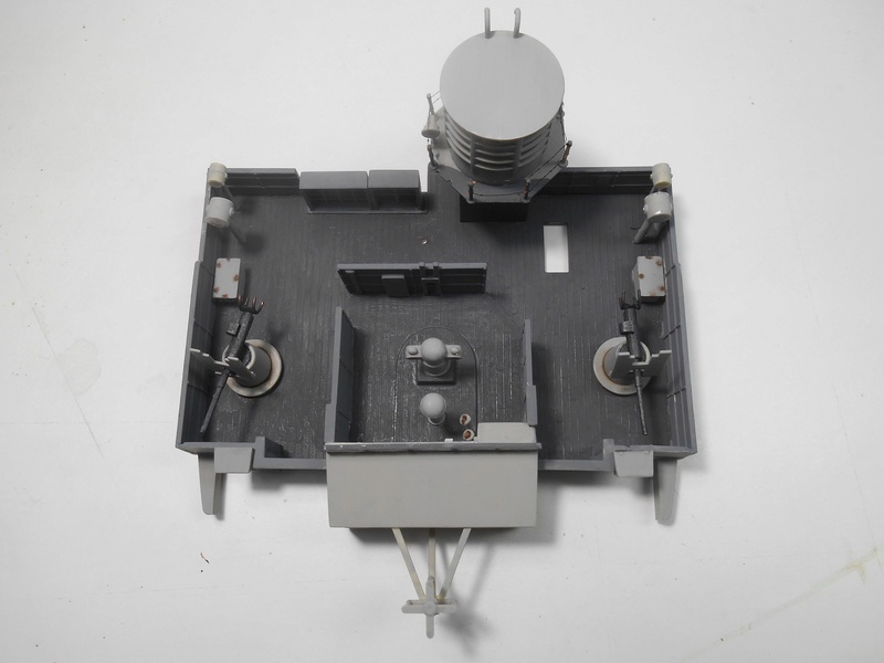

| Bonjour chers collègues, Avec mes excuses pour une si longue absence - presque un an - je reprends ma corvette en espérant, cette fois, en venir à bout définitivement. Au fur et à mesure de l'avancement, j'ai pu prendre conscience de la quantité incroyable d'erreurs en tous genres dues à mon inexpérience et à des savoir-faire dont je suis dépourvu que je doute de pouvoir acquérir désormais avant le grand saut final. Des tribulations initiales et des stockages divers, des pièces avaient disparu, certaines avaient été cassées, qu'il a fallu refaire en scratch. D'autre part, j'ai commis l'erreur de peindre la coque au pinceau et non à l'aéro et à main levée, d'où le résultat plus que médiocre. Pour peindre, justement, j'ai eu de gros problèmes de manipulation avec de la casse pour ce qui dépassait et que l'inexpérience ne fait pas repérer du premier coup. Bref, j'en ai tiré une conclusion: cette corvette MATCHBOX, incontestablement ratée, devrait me servir de "brouillon" avant une nouvelle construction de la même, sous la marque REVELL cette fois, si j'ai bien compris, sauf si, avec votre expérience, vous me le déconseillez. Si je la recommence, peut-être irai-je au sacrifice financier d'acquérir des éléments détaillés et de l'accastillage un peu plus élaboré que les pièces souvent grossière du fabricant. Ce qui m'est enfin apparu comme une nécessité, c'est de monter, en les peignant soigneusement avant, des sous-ensembles prioritairement à leur mise en place. Un problème que je n'ai pas résolu est celui des rambardes pour lequel je n'ai pas trouvé de solution valable. Peut-on s'en procurer, à la bonne échelle du 1/72e et où sans se ruiner ? Dernière chose: à l'Ancien qui me conseillait de garnir mes bers, j'ai mis de la feutrine sur leur contour en attendant mieux peut-être. Après ce dépucelage, je vous montre quelques photos. Mon option a été celle d'un navire passablement usé qui a besoin de beaucoup de peinture et d'huile de coude.  Autre gros problème, je n'ai pas de doc en français et suis assez peu familier de l'anglais maritime. Ici, je suppose qu'il s'agit du local de la timonerie. Je me suis inspiré des remarquables réalisations de certains pêchées sur ce forum ou ailleurs pour le garnir avec une barre complètement scratchée a minima (réalisation scolaire), un plancher bois, deux tablettes, des cartes marines, un semblant de livre de bord, une cloison séparative d'un local aveugle et deux appareils de radio purement imaginaire: je n'ai pas la moindre idée de ce qu'est un appareil de radio de marine...      Là, je suppose qu'il s'agit de la passerelle, étonnamment - pour moi - découverte. J'ai refait les épaulières des canons de 20 du fabricant, particulièrement grossières.  J'ai peint un peu à mon idée parce que je ne suis absolument pas convaincu par le plan de couleurs du fabricant.      Le pom-pom était cassé. J'en ai tourné le fut et l'ai rabouté à la culasse, bien qu'ayant eu dû aléser le cache-flamme avec un outillage de fortune. J'ai bricolé un piétement pour les servants et deux manivelles inexistantes: le fabricant ne s'est pas foulé.               Inutile d'insister sur les maladresses grossières d'exécution, elles vont vous sauter aux yeux.       Et on termine pas la plage de proue non terminée.  Bon ce sera tout pour aujourd'hui et je retourne au dur. Bonne rigolade. A+ gribeauval83 | |

| Cher Ami, ta modestie n’est point de mise ici ! C’est un très beau travail et j’espere que ma corvette sera au même niveau que la tienne (a minima)
Je reste aux aguets de la suite de ce montage !

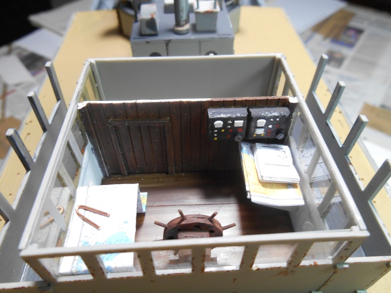

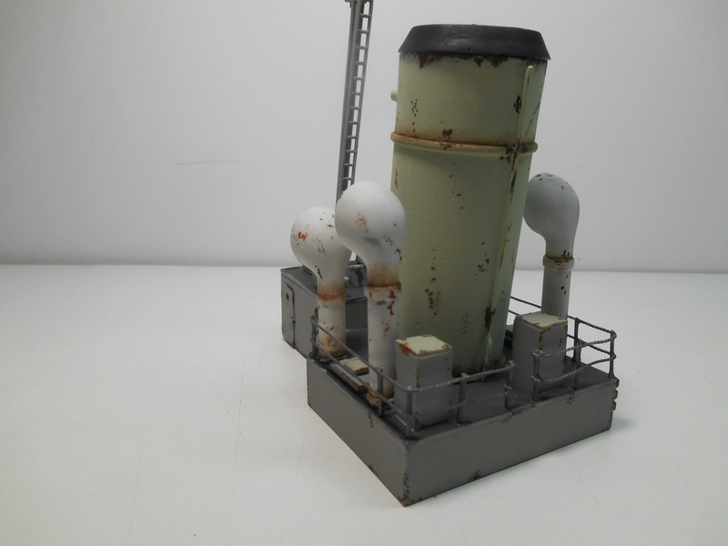

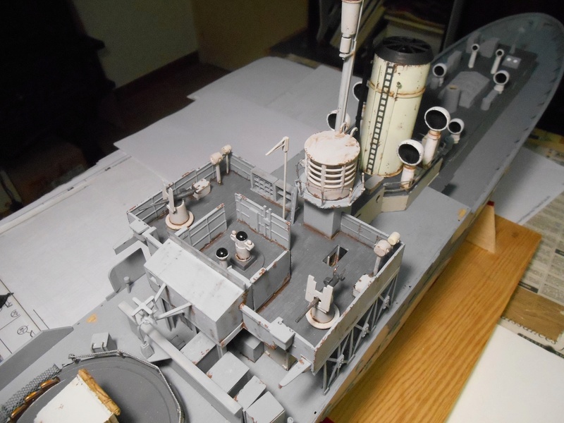

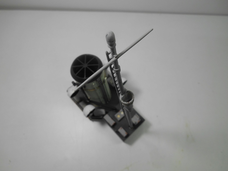

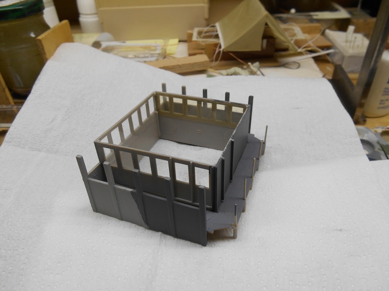

| Salut à tous, Dernières nouvelles du (petit) chantier naval...     Mise en place définitive de la timonerie. Les petits détails internes rajoutés, c'était juste pour me faire plaisir. On n'en verra rien puisqu'elle sera surmontée de la passerelle, mais j'ai cette manie depuis que je garnis les intérieurs de mes blindés (quand je peux), même si les trappes d'accès sont fermées... On a les plaisirs qu'on peut...  Présentation du bloc cheminée. J'ai adopté la technique de la construction en sous-ensembles qui permet une mise en place d'éléments déjà peints sur lesquels il n'y a, théoriquement, plus à revenir. J'ai l'air d'enfoncer les portes ouvertes mais, comme je n'ai pas inventé l'eau chaude, pour moi, c'était une première.     Mise en place définitive du bloc cheminée.  Dû au montage initial, il y a 40 ans... (avec plein d'erreurs, naturellement...), un vide est créé entre le pied du bloc cheminée à l'arrière et le dessus du rouf. Ne devrait pas être difficile à combler.  Mise en peinture du rouf, parois et dessus. Excusez la pauvreté indigente de mon vocabulaire marin.  Peinture de l'intérieur du bordé, du pont, des éléments de superstructure, des manches à air, des coursives et de la plage arrière. Il y a encore beaucoup à faire mais ça commence à prendre forme. A+ gribeauval83 | |

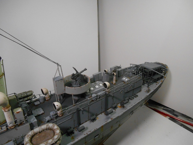

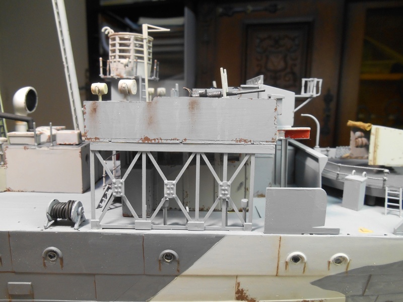

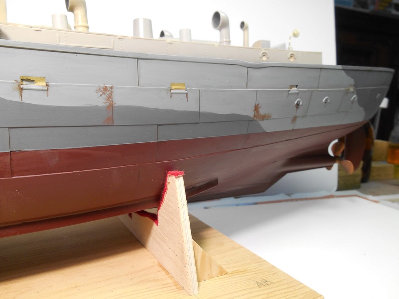

| Bonjour, Dernières nouvelles du chantier naval.   Mon ignorance était telle que je ne savais pas que la passerelle était entourée d'une toile fixée sur la rambarde. En effet, en examinant la face interne, il y a un quadrillage géométrique que j'avais pris pour des nervures de renfort d'une plaque de tôle, ce qui ne me paraissait pas illogique. Je plaide non coupable, aucun renseignement n'est donné dans la notice. Le fabricant ne livrant que 5 pare-éclats par flanc, il me faudra scratcher de ces protections qui ressemblent vaguement à des coussins. Ce sera pour la prochaine fois.   Je vais donc recouvrir ces flancs que je croyais métalliques (c'est pourquoi j'y avais mis des taches de rouille).      Mise en place donc des renforts latéraux des ailes de la passerelle.  Comblement avec de la carte plastique du vide entre le bloc cheminée et le dessus du rouf.   Mise en place du canon de 4 in.   J'ai tourné la volée de ce canon qui était en deux parties brutes et moches et qui n'était pas percé.  Et je lui ai collé une bâche (roulée) pour protéger la culasse des paquets de mer, comme je l'ai vu sur une réalisation d'un autre maquettiste.  Tout l'arrière est à travailler.  Ce sera tout pour aujourd'hui. A bientôt. gribeauval83 | |

| J'aime bien la personnalisation du modèle après moult recherches; effort d'histoire et dureté du vécu biens transmis.Bravo!Belle vision. | |

| C'est "du sérieux" et les rajouts historiques apportent un PLUS indéniable C'est du "détaillage" qui te fait travailler à la réalisation par beaucoup de "trucs" en plus Je regarde avec un intéret non dissimulé,bonne continuation  | |

| Merci à vous trois. Il y a encore à faire: de la rouille en pagaille, le rambardage et le dispositif de largage des grenades sur la plage arrière. J'espère que ça vous intéressera jusqu'au bout. A+ gribeauval83 | |

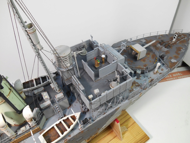

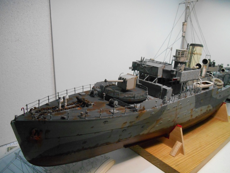

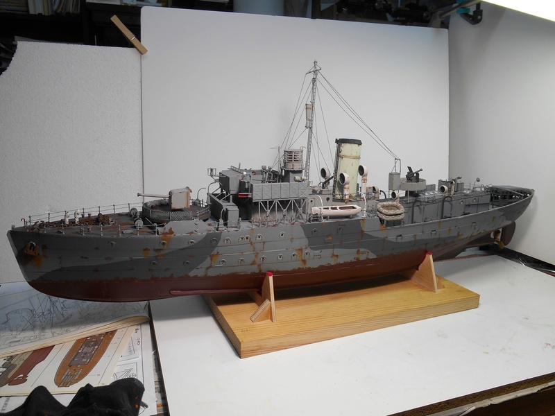

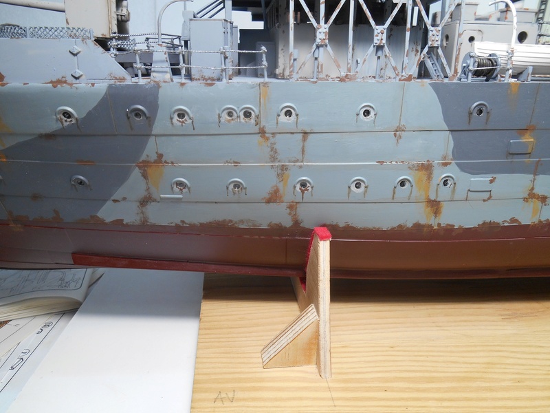

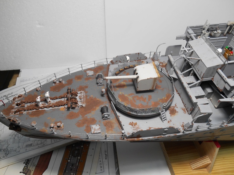

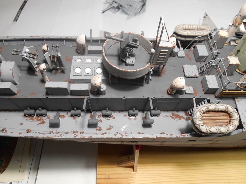

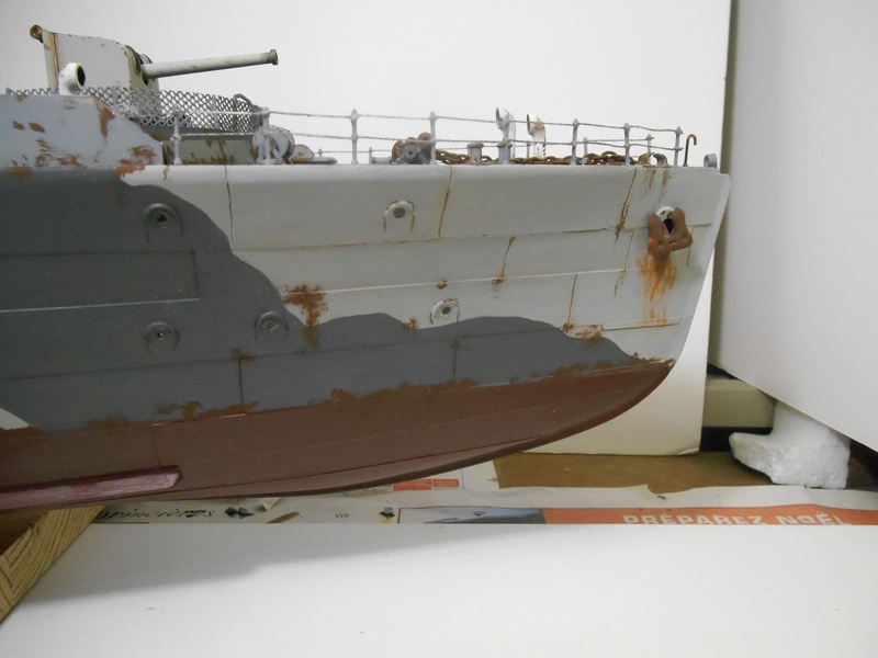

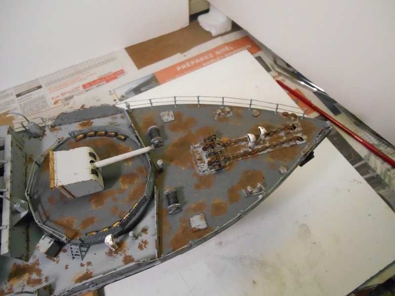

| Salut à tous et mes voeux les plus chaleureux aux maquettistes marins, à ceux qui leur sont proches et à l'ensemble des membres de ce forum. Un peu de temps a passé et je considère que je suis enfin venu à bout de mon entreprise de remise sur le chantier de cette vieille maquette commencée il y a environ 40 ans... Des erreurs ont été commises dès le début, par exemple en confondant ponts métal et ponts en bois. Le fabricant MATCHBOX a produit tout les ponts avec les dessins de lamelles en relief au lieu de les faire en léger creux. Parti sur cette erreur, j'ai considéré les ponts comme tout métal, y compris la passerelle. Il faut dire aussi que le schéma de couleurs fourni avec la notice de montage me paraît aberrant et déplaisant. Débutant vraiment pas dégourdi et ignare j'étais, débutant je suis resté, tellement mes lacunes étaient importantes. Internet m'a procuré récemment des sources d'informations et des exemples à partir de réalisations de collègues bien plus habiles que moi. J'ai pu ainsi rectifier quelques détails mais, pour d'autres, il était trop tard. J'ai considéré cette corvette comme en fin de course, ayant bien navigué dans des conditions très dures, d'où l'abondance des plaques de rouille un peu partout (torpillage de février 1945 en mer de Barents à son retour de Mourmansk). Je répète que, avec ses défauts et ses erreurs, cette maquette devait me servir de brouillon avant une nouvelle réalisation. MATCHBOX a disparu et j'ai cherché la reprise dans le catalogue REVELL, sans succès. Je n'ai rien trouvé non plus sur Ebay ou Amazon. Alors, j'attendrai ou j'abandonnerai. Je ne manque pas de projets et ai en avance un impressionnant stock de maquettes au 1/35e mais du terrestre uniquement. Les rambardes me posaient du souci. J'ai finalement adopté les montants de plastique, hélas trop mou, ne permettant pas une tension efficace des fils. Tant pis. Passons aux photos:  Bloc cheminée avec embarcations et radeaux par tribord.  Rouf arrière tribord avec les mortiers lance-grenades. Il y l'équivalent à babord.    Plage arrière avec le dispositif de largage des grenades.  Râteliers à grenades de part et d'autre des rampes. Dernières prises de vues: Effets de rouille sur la coque (certains n'aimeront pas).        Plage avant et plate-forme du canon de 4 in. (100 mm).     Rambardes de la plage avant (les plus visibles).    Haubanage du mât. Le plastique mou, encore une fois, se déforme sous l'effet de la tension des haubans. Je n'ai pas réussi à l'équilibrer parfaitement.      Les 3 antennes. Apparemment, elles ne semblent pas tendues. J'ai zappé deux câbles qui sembleraient tenseurs de chaque côté pour éviter peut-être les contacts par grand vent.     Et on termine sur une vue d'ensemble  Point final. Je vais passer un coup de lasure sur le ber. A une prochaine. gribeauval83 | |
|  | | THIMARIE Enseigne de vaisseau de première classe
 | Sujet: Re: - Corvette Flower Class H.M.S. Bluebell - 1/72e Mar 02 Jan 2018, 12:07 | |
| Ouah, superbe réalisation, avec une belle finition, rouille, vieillissement. Bravo Bonne année 2018 Amicalement, Thierry _________________ Le bonheur est né de l'altruisme et le malheur de l'égoïsme. Bouddha  | |

| Terrible...j’espere approcher ce résultat avec la mienne dès que j’aurai le courage de reprendre le chantier !

| Merci THIMARIE. Content que cette patine te plaise. On peut faire mieux encore, je crois.
Merci l'ancien. Pour ce qui est de l'état de ce bâtiment, c'était de ma part une pure supposition. Mais, il y a eu tellement de corvettes de cette classe que, en cherchant, c'est bien le diable si on ne trouve pas un sister ship en piteux état. Il me semble en avoir vu une salement rouillée parmi le flot de photos qui leur est consacré. Ton compliment me remplit de fierté: je ne t'en suis que plus reconnaissant.
Merci Zouaverifle, je suis persuadé que tu peux dépasser ce résultat... Commence déjà par rouvrir le chantier et tu verras vite comme on se prend au jeu. Un conseil (venant d'un débutant de mon calibre, c'est presque une remarque cocasse): selon l'état d'avancement de ton projet, surtout à cette échelle, procède par sous-ensembles. Par exemple, pour le bloc cheminée, tu construis le socle, tu montes tes éléments divers (coffres, manches à air) et tu les peins puis tu les mets en place pour des raisons d'accessibilité, puis tu peins le dessus (je n'emploie pas l'aéro pour de si petites surfaces), tu poses la cheminée peinte et garnie de ses échelles et tubulure, puis tu installes la rambarde, que tu peins. Tu termines par la peinture de l'élévation du socle et par la pose du mât garni et peint. Tu ne poseras les escaliers qu'une fois le sous-ensemble collé en place. C'est juste une suggestion qui vaut ce qu'elle vaut mais, peut-être ton habileté te permet-elle de procéder autrement. Bon courage. A+ chers collègues gribeauval83 | |

| Bonjour, Je n'ai pas suivi la progression du montage et je viens de découvrir ce sujet...  J'aime beaucoup ce modèle et le tien est très bien réalisé! La patine et l'effet rouille sont très bien rendus ! Bravo pour le résultat  A+ Philippe | |

| Superbe travail de vieillissement. Si je peux me permettre, après avoir autant travaillé la coque, peut-être pourrais-tu vieillir aussi les oeuvres mortes ainsi que l'hélice  _________________ Jean-françois
