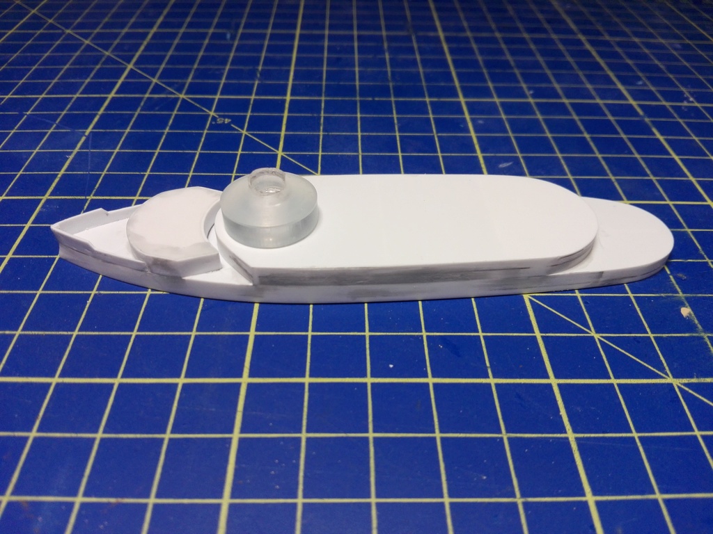

Pour continuer de remplir mon arsenal brestois, j'ai commençais le GCC Fulminant. Mit en service en 1877.
Le Fulminant était l'un des trois garde côtes avec le Tonnerre et le Tempête, à avoir des formes rappelant les monitors américains.
Lancé à Cherbourg en 1877, il avait un déplacement de 5000 tonnes et mesurait 75 mètres de longueur pour une vitesse de 14 nœuds. Il était armé de 2 canons de 274 mm dans la tourelle avant et d'une dizaine de pièces d'artillerie diverses.
Il faisait partie d'une division de l'escadre du nord basée à Brest.
J'ai commencé par mettre à l'échelle le plan du Tonnerre, 75 mètres / 600 ième = 12.5 centimètres mais étant water line, il sera légèrement plus petit 12.2 cm.
Découpe de la forme de fond sur laquelle je fixe la première bordée et le renfort arrière. La petite pièce devant sert de remplissage pour le ponçage et la futur mise en forme de l'éperon.
Garde Côtes Cuirassé Fulminant 1/600 scratch Img_2012

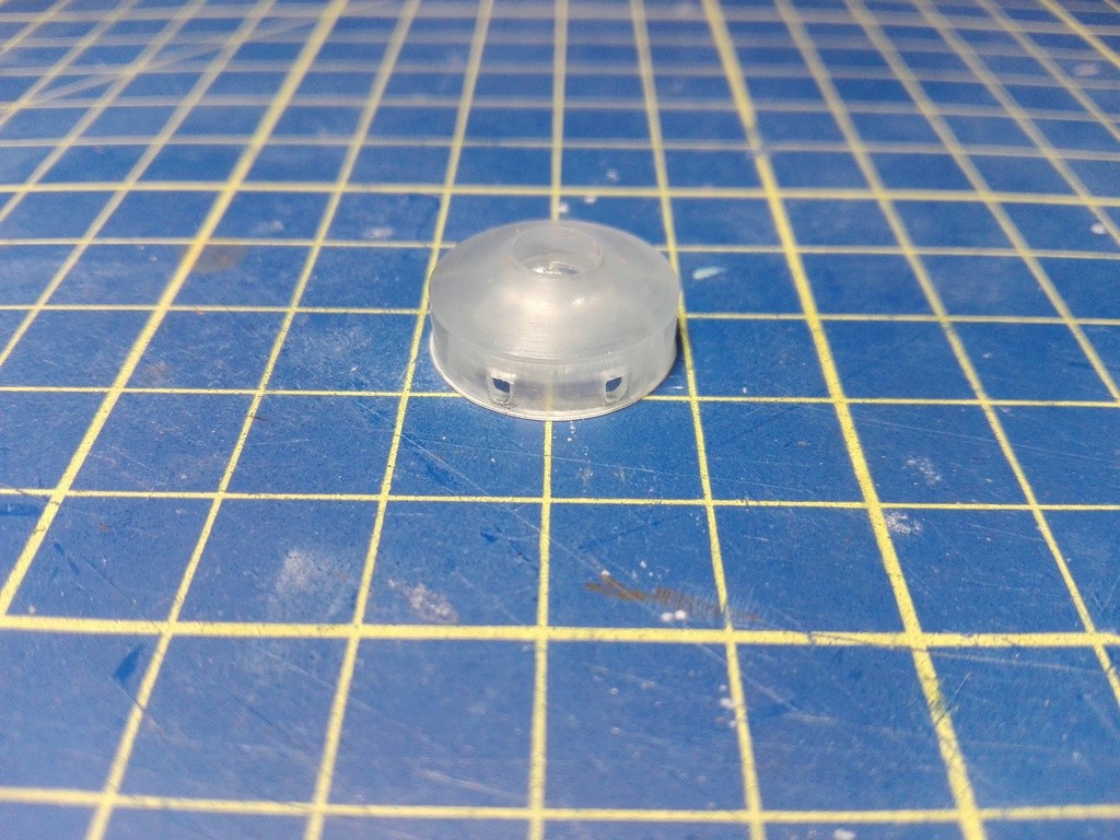

Petite suite dans laquelle je ferme la coque sur les parties avant et arrière. De la même façon que précédemment, je place les formes de la partie supérieur de la coque en
evergreen. J'en ai profité pour tourner la casserole des canons fait à partir de plexi. Il sera représenté canons apparents, donc creusé par l'intérieur.
Garde Côtes Cuirassé Fulminant 1/600 scratch Img_2013

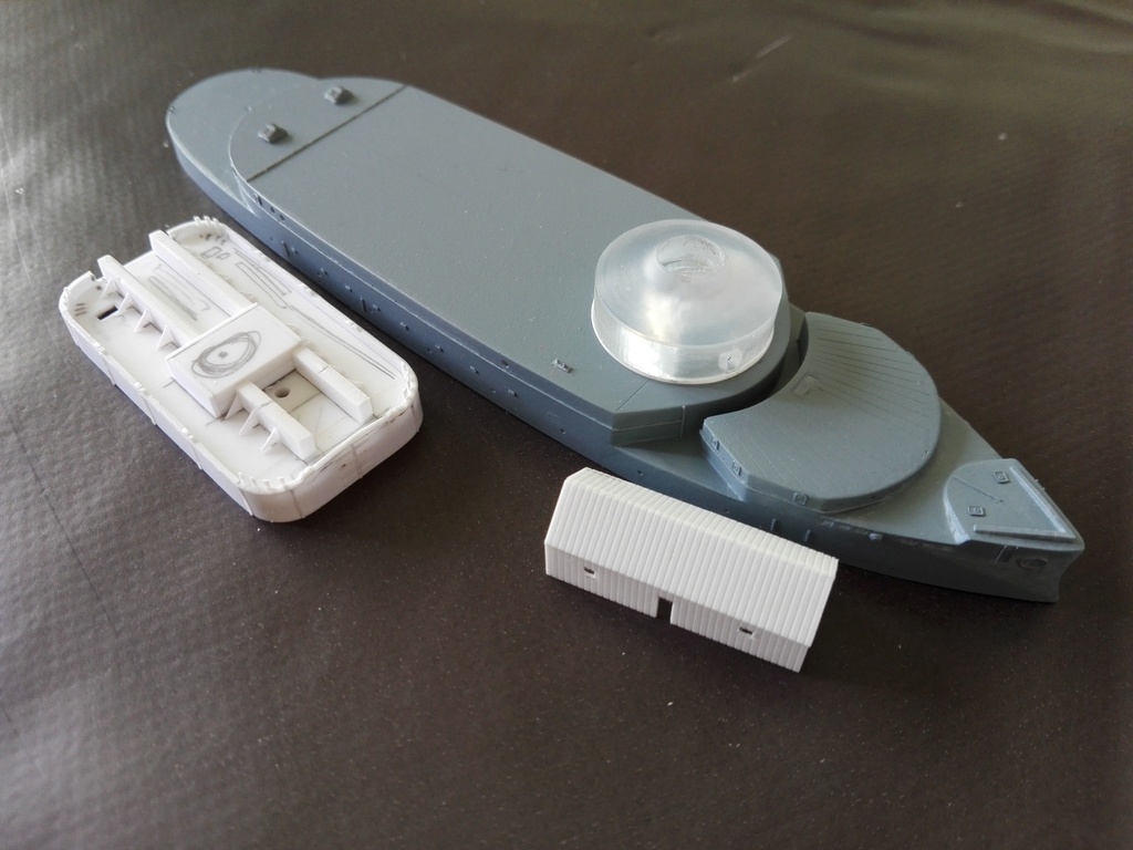

Bon je vais pas laisser la coque ouverte comme ça Rolling Eyes alors après avoir mis des renforts dans la coque je colle une plaque dessus.
Pour la forme avant il suffit de procéder de la même manière que pour la coque; par rapport au plan j'ai découpé la forme qui constitue la base et je referme à l'evergreen par ajustage des angles.
Pour l’élévation de l'étrave, 2 morceaux ajustés et opposés collés au bon angle. Je n'aurais plus qu'à refermer le tout mais ça va commencer à se compliquer un peu alors on verra pour la suite des aventures... Wink

Pour refermer le tout en donnant une forme bombée, il suffit de mettre une bande de plastique au centre de la partie avant légèrement plus haute que les bords. Ensuite j'ajuste une plaque que je colle de chaque cotés. Puis à l'étrave, un autre ajustage triangulaire à l'avant et arrondi derrière collé bien droit. Il ne reste plus qu'à remplir le jour entre les deux hauteurs avec un peu de mastic de finition.
Garde Côtes Cuirassé Fulminant 1/600 scratch Img_2016
Garde Côtes Cuirassé Fulminant 1/600 scratch Img_2017

J'ai creusé des ouvertures rectangulaires à l'avant dans la coque avec une lame de 11, le reste c'est de l'ajout détails
Garde Côtes Cuirassé Fulminant 1/600 scratch Img_2020
La tourelle a été creusée également pour accueillir les deux canons de 274 mm.
Garde Côtes Cuirassé Fulminant 1/600 scratch Img_2021
Garde Côtes Cuirassé Fulminant 1/600 scratch Img_2019
J'en ai profité pour faire un bateau de servitude en plus que l'on voit sur pratiquement toute les photos, à côté du Fulminant ou du Tonnerre, et une annexe qui ressemble à une petite maison toute en longueur.
Garde Côtes Cuirassé Fulminant 1/600 scratch Img_2018
