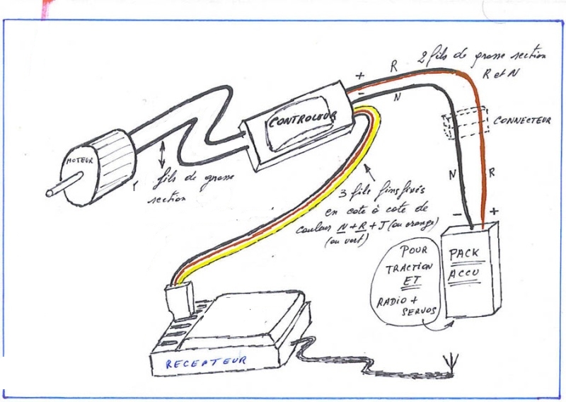

| Sujet: Re: Que faire avec émetteur et récepteur 6V et accus bateau alimentés 12V ? Dim 06 Nov 2016, 19:47 | |
| Bjr @ ts, Si c'est bien ce variateur que tu as: Variateur Aquaspeed 50 Ref T2M T6830Boîtier radiateur hermétique en alliage. Composants électronique noyés dans la résine. Câbles silicone, prises moteur et pack d’accus, interrupteur, connecteur JR pré-installés.
- Marche Avant/Marche Arrière
- Intensité Maxi continue (A) : 50 (marche avant), 20A (marche arrière)
- Alimentation : 6,0 – 12,0 V
- BEC : 5V/1A
- Dimensions : 47 x 42 x 13 mm
- Poids : 89 g
Tu n'as pas de soucis à te faire car ce variateur a un bec (pas de canard ). C'est un système qui permet quelque soit l'alimentation que tu vas mettre de sortir une tension de 5v pour ton récepteur. Comme te l'as expliqué "Akula" tu branches ton variateur sur ta 2ème voie (ou celle qui te servira pour faire avancer ton bateau). Par contre là où je ne comprend pas ta question c'est pour ton émetteur. Normalement l'émetteur a son propre boitier à l'intérieur pou mettre soit des piles ou des accus, et donc il ne doit pas y avoir de problème de tension. Ou alors on ne parle pas de la même chose... L'émetteur, que tu as dans les mains, c'est ce qui te sert à envoyer les infos de navigation à ton récepteur qui, lui se trouve dans ton bateau. @ ta disposition si tu n'arrive pas à me comprendre... @+ Didier | |

! Bsr @ ts, Ceux sont ces mots en rouge qui m'avaient un peu chagriné et c'est pour ça que je t'ai demandé comment était alimenté ton émetteur et que l'émetteur et le récepteur sont deux choses différentes. Donc pour l'émetteur pas de soucis. Après je ne vois pas ce que tu veux comme explication... Comme je te l'ai dit, si tu as ta batterie 12v, ton variateur, ton récepteur, ton moteur (en 12v j'espère) il ne te manque rien... Ha si, peut-être un servo pour la direction Peut-être qu'avec ce schéma cela te suffira: @+ Didier | |

| Sujet: Re: Que faire avec émetteur et récepteur 6V et accus bateau alimentés 12V ? Mer 09 Nov 2016, 06:46 | |
| J'ai bien suivi et ça va bien Le "connecteur" que tu as déssiné en pointillé sur ton schéma C'EST UN INTERRUPTEUR ?? Pourquoi les choses ont-elles plusieurs noms...bizarre... | |

| Sujet: Re: Que faire avec émetteur et récepteur 6V et accus bateau alimentés 12V ? Mer 09 Nov 2016, 08:08 | |
| non c'est écrit connecteur cela permet d'enlever le pack d'accu pour le charger ou pour en mettre un autre. Il n'y a pas plusieurs noms pour la même chose.
là ou il peut y avoir confusion c'est le nom de l'appareil qui permet de commander le moteur.
cela s'appelle - un variateur dans le cas d'un moteur à balais - un contrôleur dans le cas d'un moteur sans balais | |

| Sujet: Re: Que faire avec émetteur et récepteur 6V et accus bateau alimentés 12V ? Mer 09 Nov 2016, 17:14 | |
| Comme l'a écrit "Falco", c'est bien un connecteur qui te permets de démonter (ou déconnecter) ton accu pour le charger. Si tu regardes la photo de ton variateur c'est la partie blanche au bout des fils que j'ai repérée "vers batterie".
Pour le schéma, c'en est un que j'ai récupéré sur le net et je pense que la personne l'a mis en pointillé car il existe plusieurs modèle de connecteur, je vais pas trop rentrer dans les détails pour ne pas trop d'embrouiller l'esprit :twisted: :twisted: .
L'interrupteur de M/A n'est pas représenté sur le schéma, c'est la seule partie que je n'ai pas repérée sur la photo.
Par contre on n'a pas abordé le sujet de ton moteur, savoir si c'est un brushed (moteur à balais et charbon- ancien moteur, on va dire) ou un brushless (sans balais ni charbon) ,comme dit dans le commentaire de "Falco". Pour les différencier, le 1er n'a que 2fils pour le raccorder alors que le 2ème en a 3.
@+ Didier | |
