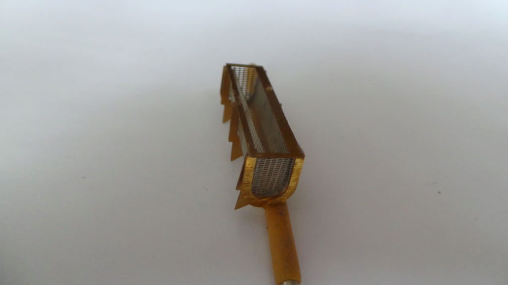

| Salut a tous. voici les paniers a gilets de sauvetage.     La suite à bientôt pour les escalier de coupée. Pierre. _________________ Le Titanic à été construit par des professionnels et l'arche de Noé par un amateur.

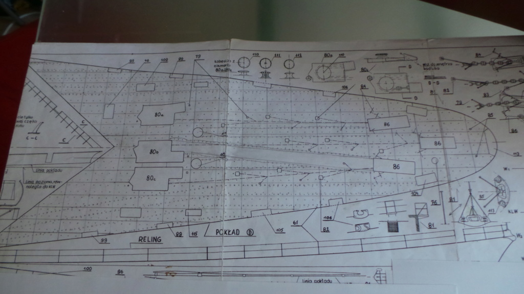

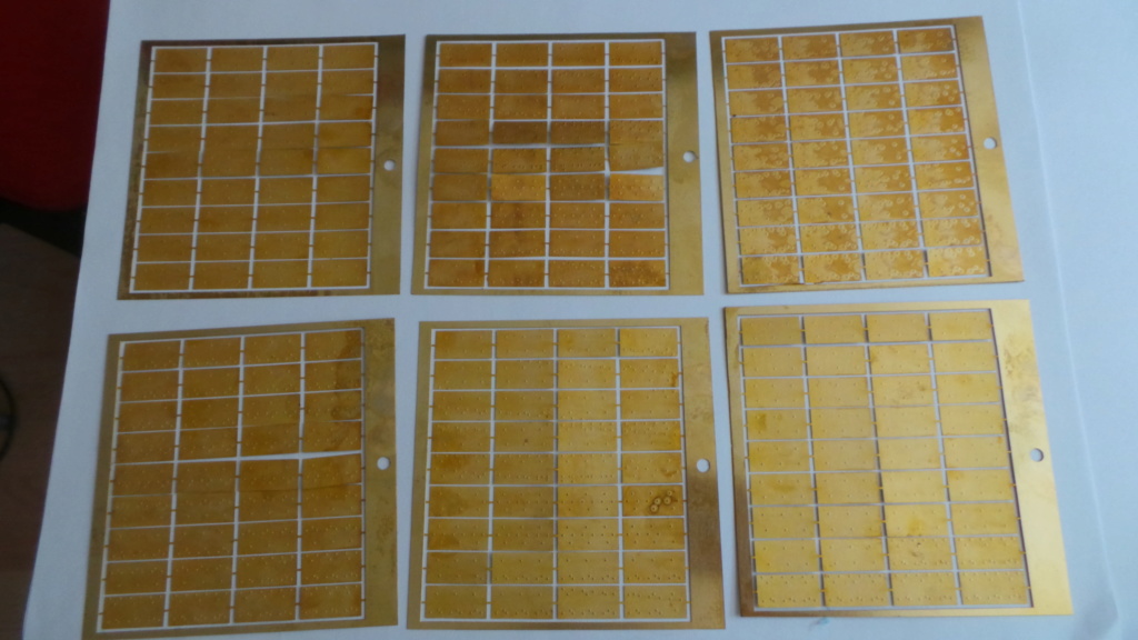

| Salutatous. Après avoir longtemps galéré sur le pont avant, j'ai enfin trouvé les détails qui me manquait, les rivets et les toles sous les chaines du pont avant. J'ai donc redessiné les plans polonais afin de les compléter, puis j'ai fabriqué en photo-découpe toutes les tôles ainsi que les rivets a leurs emplacements, mais place aux images.    A bientôt pour le montage. Pierre. _________________ Le Titanic à été construit par des professionnels et l'arche de Noé par un amateur.

| Bonsoir, je suis admiratif de ton savoir faire pour toute cette PE. C'est magnifique. Chapeau bas l'artiste. Amitiés, Thierry _________________ Le bonheur est né de l'altruisme et le malheur de l'égoïsme. Bouddha  | |

| bonsoir grovevel c'est dommage que tu te soit basé sur le plan polonais car sur cette zone est faux sur certains points .le pont est effectivement composé de tôles , elles n'étaient pas aussi petites et surtout l'aspect était sans jointures apparentes (tôles soudées ) et ce que tu appel des rivets étaient apparemment plus une texture antidérapante aux dessins bien plus compliqué que sur le plan …et pas de quadrillage dus au jointures apparent …..cela t'aurais évité une bonne galère pour la pose .pour t'en convaincre ,il suffit de regarder la photo  l'ami Jean (migou 31) c'était frotté (avec brio ) a son dessin et je crois me rappeler qu'il avait eu de bonne migraine pour "déchiffrer" cette zone bon courage Nicolas _________________  https://ladiagonaledubosco.blogspot.fr/
