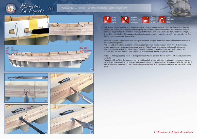

Salut à toi,
  J'ai suivi ton chantier avec l'Hermione. Je vois que le manque de plan
n'arrange pas le déroulement du travail.Je ne comprends pas très bien ton dernier "post"
Avec une petite photo je crois qu'on y verrait plus clair.
A ma connaissance la position des sabords est déterminée par un gabarit papier,
à coller sur les bordés.N'a t-il pas été positionné trop Haut?

Je vois mieux ton problème de sabords. J'ai regardé la notice et il me semble que tes ouvertures sont à la bonne place. Tes scotchs rouges ne correspondent pas  je crois, à ce qui est demandé:L'écartement y est coté, voir la cote 61 , les écarts sont apparement irréguliers, on y voit 25, 22, 25, 21,c'est curieux , à voir si cela se remarque sur l'Hermione, la vraie.
