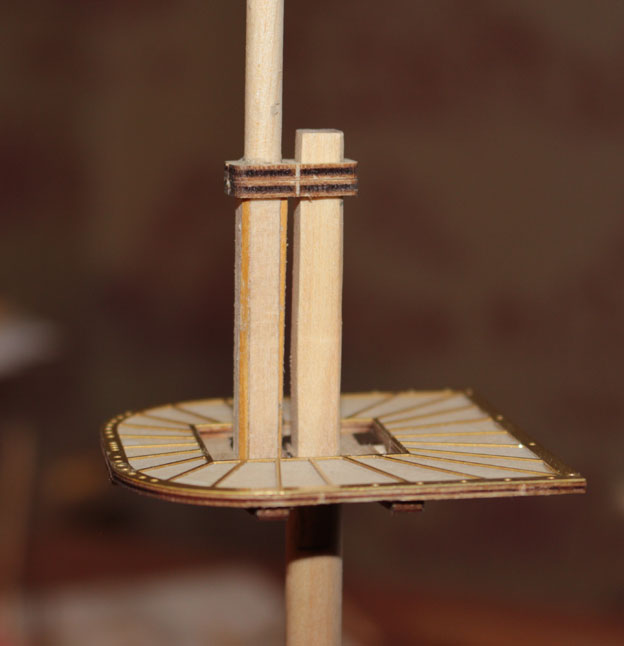

bonjour a bonne année a tous
la alors des problèmes
le mat de misaine
mal principal faire un carre de 50mm de 6x6mm
le mat suivant carre de 40mm de 6x6mm mais le diamètre est de 5mm Shocked
de plus si je fait 50mm sur le principal et 40mm sur le sup la quand je simule avec la hune ca va pas
ou je met 50mm sur les 2 ou 40mm
en plus le carré de 6x6x ne passe pas dans la hune car est de 5x5mm
idem pour mettre le chouque car il est de 5x5mm bien prour le mat principal mais pour le sup la il manque pas mal il faut faire un carré de 4x4mm dans un passage de 5x5mm
j'ai pas fini d'avoir des problèmes car il y a rien en indication sauf les photos et le clou les N° des pièces n’existe pas

moi trop tard
sinon oui c'est bien 0,5*2*300
pour les mât
voila
comme il faut un carré de 6x6 pour l’insérer dans la hune et chouque  la baguette fait 5mm
voila comment je fais.
je colle dans la bonne dimension 4 baguettes de 0.5mmx4mm de part et d'autre
Frégate Hermione (Artesania Latina 1/89°) de michel 46 - Page 4 Mat213
je contrôle avec la chouque
Frégate Hermione (Artesania Latina 1/89°) de michel 46 - Page 4 Mat313
je colle dans les 4 angles une baguette de 1x1 mm pour terminer le carré de 6x6mm
Frégate Hermione (Artesania Latina 1/89°) de michel 46 - Page 4 Mat410
voila insérer dans la hune et la chouque reste a couper les 4mm de trop du mât inférieur
car eux il donne un carré long de 50mm et sur celui suivant 46mm donc 4mm de trop
la tout est juste positionné

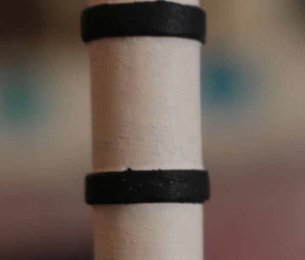

bonjour
pour les renforts de mâts voila comment je fais.
je mouille une baguette de 0.5X2mm que j'enroule sur un morceau mât (6mm) et j'attends que cela soit sec.
