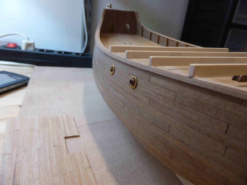

sergio42 a écrit:
bonsoir
bien ton premier bordage  sunny  pour le vernis en dernier moi j'avais passé du fond dur avant mais le pb c'est qu'après çà colle mal
bonne continuation
Merci Sergio
En tous cas, sans les conseils des uns et des autres, je n'aurais pas pensé au fond dur cheers .
Je vais faire tout ça quand tout aura été collé, puisque le fond dur compromet le collage lorsqu'il a été appliqué.
Bonne soirée
Jean-Marc

HenriF83
Localisation : Quqpart
Santa Maria (Amati 1/65°) par Jimans - Page 3 Empty
MessageSujet: Re: Santa Maria (Amati 1/65°) par Jimans   Santa Maria (Amati 1/65°) par Jimans - Page 3 EmptyDim 06 Nov 2016, 23:15
Bonsoir Jean-Marc
+1 pour le fond dur acrylique, c'est le produit miracle qui masque les petites aspérités, met en valeur la teinte du bois, protège le bois et s'applique bien plus facilement qu'un vernis. Il n'y a pas ce côté collant et ce rendu souvent trop brillant.
Il faut faire quelques essais au préalable pour s'habituer à l'application, ne pas trop en mettre.
Le seul défaut c'est de ne pas pouvoir coller à la colle blanche sur les pièces enduites. Mais on peut utiliser une colle Néoprène ou genre Araldite.
ghostidem2003 †
ghostidem2003 †
MessageSujet: Re: Santa Maria (Amati 1/65°) par Jimans   Santa Maria (Amati 1/65°) par Jimans - Page 3 EmptyLun 07 Nov 2016, 00:10
re "jean-clau ... marc"
voici le fond dur que j'utilise régulièrement ...
Santa Maria (Amati 1/65°) par Jimans - Page 3 Fond-d10
bidon vert de 45o ml fond dur ""Acrylique"" avec un tiroir affiché en photo. je précise vert car il y a différents produit avec le label fond dur. je l'avais acheté celui la à  "leroy machin" une 15 d'euros. ils avaient également un bidon semblable mais vert plus clair avec un plan de travail en photo ??? je pense que ce n'est pas le même produit malgré qu'il soit appelé aussi fond dur mais ""polyuréthane""
celui qui nous intéresse est laiteux quand tu le passe et devient transparent au bout de quelques secondes. il sèche en 1 h et se nettoie à l'eau. il a un rendu superbe. tu l'as en exemple sur ma photo précédente du SJ Népomuceno. passé sur la coque en une seule couche après ponçage.
pour info ... je suis en train d'habiller la fausse quille pour cacher justement le CP. si cela peut te donner quelques  idées, je posterais cette manip des demain en fin de journée. j'utilise aussi, pour cet habillage, des lames en poirier de 3 X 0.5 mm.
bonne soirée

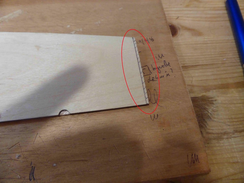

Démata
 Le vernissage se fait à la fin car tu peux rayer d'un geste maladroit ta coque
Pour le fond dur un rappel:  si tu veux teinter tes éléments il faut appliquer le fond dur après teinture car celle ci ne prend pas sur le fond dur ( elle roule dessus)   sunny
Santa Maria (Amati 1/65°) par Jimans - Page 3 Captur40
Jimans
Jimans
Localisation : Sète (34)
MessageSujet: Re: Santa Maria (Amati 1/65°) par Jimans   Santa Maria (Amati 1/65°) par Jimans - Page 3 EmptyLun 07 Nov 2016, 15:33
HenriF83 a écrit:
Bonsoir Jean-Marc
bonne soirée
rafael
miel a écrit:
Démata
Merci à vous 3 cheers . Je voie que j'ai été bien inspiré de poser la question sunny .
Il ne me reste plus qu'à aller à mon magasin de bricolage préféré pour trouver le bon fond dur acrylique. Et puis, dans un premier temps, je vais faire des essais avant de passer à la maquette.
Et puis le vernis, c'est pour la fin, c'est à dire dans ... Question semaines !!
Bonne journée
Jean-Marc
MessageSujet: Re: Santa Maria (Amati 1/65°) par Jimans   Santa Maria (Amati 1/65°) par Jimans - Page 3 EmptyLun 07 Nov 2016, 17:45
Si tu as passé du fondur, tu n'as pas besoin de vernis. sourire
Ils ont le même rôle !

Jimans
Jimans
MessageSujet: Re: Santa Maria (Amati 1/65°) par Jimans   Santa Maria (Amati 1/65°) par Jimans - Page 3 EmptyLun 07 Nov 2016, 18:52
Merci Rehomren,
Effectivement, c'est ce que je crois comprendre en allant sur des sites spécialisés, mais cela n'est pas toujours clair. Pour certains fond durs, par exemple, il est clairement indiqué qu'il fait office de vernis. Pour d'autres, ils indiquent la possibilité de vernir après son application scratch . Je pense que cela doit dépendre du produit. Je verrai cela avec le fond dur acrylique que je trouverai.
Je me rend compte avec cela combien est complexe le traitement et la finition du bois Shocked . Passionnant !
Jean-Marc

Mais avant tout une question : la reprise d'un collage défectueux d'un bordé à laissé une trace de colle visible et pas facile à supprimer. Voir sur la photographie ci-dessous. J'ai essayé avec une loupe de gratter ce vilain pâté avec la pointe du cutter mais j'ai peur de ripper car la colle séchée est très dure. J'ai peur d'utiliser l'alcool à brûler car il se répand très vite dans le bois par capillarité et de manière incontrôlée. Y aurait il un truc ?
Santa Maria (Amati 1/65°) par Jimans - Page 3 P1010510

Ah! et puis j'ai trouvé un truc qui marche assez bien pour supprimer les traces de colles : l'utilisation de l'outil polissage de mon outil rotatif multifonction. Surprenant, cet outil est plutôt destiné à polir les métaux, mais ça a marché.
Santa Maria (Amati 1/65°) par Jimans - Page 3 20161210
Ensuite, collage du pont principal, non sans avoir eu à en ajuster la longueur :
Santa Maria (Amati 1/65°) par Jimans - Page 3 P1010527
J'ai dû rajouter 2 supports car à la mise en place, les demi pont s'affaissaient sur ces zones.
Santa Maria (Amati 1/65°) par Jimans - Page 3 P1010534
Santa Maria (Amati 1/65°) par Jimans - Page 3 P1010529
Bon, il va falloir reboucher la jonction entre les 2 demi ponts avec de la pâte à bois.
Santa Maria (Amati 1/65°) par Jimans - Page 3 P1010530

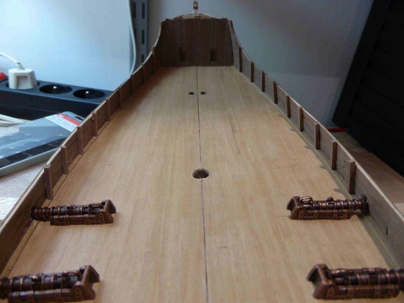

Puis perçage pour les mats, avec vérification. Vous pouvez remarquer également que j'ai décidé de coller un double bordage côté intérieur du pavois. Je trouve que c'est beaucoup mieux en terme de rendu que de laisser apparent les lattes de premier bordage.
Santa Maria (Amati 1/65°) par Jimans - Page 3 P1010531
Et puis, on attaque l'habillage du mur de dunette, les gouttières et les canons qui vont être caché sous le deuxième pont.
La lime à ongle métallique avec sa souplesse, permet de bien maîtrise la mise en forme de certains ponçages.
Santa Maria (Amati 1/65°) par Jimans - Page 3 P1010532
Santa Maria (Amati 1/65°) par Jimans - Page 3 P1010533
Vérification de la position en hauteur de l'axe de perçage des écubiers pour les canons :
Santa Maria (Amati 1/65°) par Jimans - Page 3 P1010610
Accident de perçage No !
Santa Maria (Amati 1/65°) par Jimans - Page 3 P1010612
Que j'ai résolu en collant du ruban adhésif :
Santa Maria (Amati 1/65°) par Jimans - Page 3 P1010613
Le collage des gouttières
Santa Maria (Amati 1/65°) par Jimans - Page 3 P1010611
Et collage des jambettes
Santa Maria (Amati 1/65°) par Jimans - Page 3 P1010614
Et voilà, semaine prochaine, ponçage et collage du plat bord sur le haut du pavois. Ça va être une partie de plaisir je pense, car les baguette de 4mm x 1mm n'ont pas l'air évidente à manipuler pour leur faire prendre les courbures requises.

Elle commence a avoir toutes les caractéristiques pour traverser l'atlantique ! Jolie sourire
Santa Maria (Amati 1/65°) par Jimans - Page 3 Tete50px-56522c4 Santa Maria (Amati 1/65°) par Jimans - Page 3 Signature2022-5941241
Localisation : santeny 94
MessageSujet: Re: Santa Maria (Amati 1/65°) par Jimans   Santa Maria (Amati 1/65°) par Jimans - Page 3 EmptyDim 18 Déc 2016, 23:18
 Pour cintrer les baguettes du plat  bord les faire tremper
 dans de l'eau très chaude 10 à 15 minutes puis utiliser soit  le fer à cintrer de chez  Amati, soit une boite de conserve avec à l'intérieur une bougie chauffe plats , appliquer   la baguette sur la boite et lui faire prendre la courbure..attention aux doigts car c'est très chaud ... 🐒
 bonne suite dans ta construction

toutefois pour faire un trou, commencer par un tout petit diamètre puis agrandir les diamètres....(c'est juste mon avis....)
Merci l'Ancien pour le compliment Very Happy
J'ai bien effectivement démarré par un petit diamètre et augmenté progressivement. Je pense que mon problème vient qu'à partir du diamètre 4mm, le type de forêt que j'utilise est différent. Ce sont des forêt pour le bois qui, si ils sont bien adaptés pour de perçage dans du bois plein le sont moins pour percer un pavois de 1mm d'épaisseur. Dès que le foret traverse, il est "aspiré" brutalement. C'est ce qui m'a causé les petits dégâts.
Santa Maria (Amati 1/65°) par Jimans - Page 3 P1010535
Peut-être faut il utiliser des forêt de type différents  scratch ?

il y a deux problèmes que je vois comme cela :
Il est possible que ta perceuse tourne beaucoup trop vite, je ne sais si tu as un variateur mais il ne doit pas ralentir assez Donc tout explose, et je ne suis pas sûr que le scotch collé à l'arrière soit suffisant si tu ne retiens pas l'outil.
Et c'est quoi cette perceuse car on ne voit pas l'échelle ?
moi j'utilise des forêts à épaulement jusqu'à 4 et une perceuse à 160 tours minutes.
Re-bonjour L'ancien,
Je confirme que le scotch n'est pas suffisant.
J'utilise une visseuse perceuse qui ne possède pas de variateur réglable. On peut en fait y sélectionner 2 fourchettes de vitesses : 0-400 tr/min et 0-1450 tr/min, la vitesse est "contrôlable" par l’enfoncement de la gâchette. Cela n'est pas l'idéal j'en conviens pour maîtriser la bonne vitesse !
Voici le modèle
Santa Maria (Amati 1/65°) par Jimans - Page 3 Perceu11
Peut être que je n'utilise pas le bon type de foret. Voici le foret de Ø 6mm qui m'a posé soucis.
Santa Maria (Amati 1/65°) par Jimans - Page 3 P1010617
Avant d'aller plus loin et de songer à acheter une autre perceuse, je vais faire des tests en essayant de maîtriser mieux la vitesse de rotation, et en essayant d'autres types de forets.
Merci encore pour tes conseils précieux.

En réfléchissant un peu à ton problème de perçage, je m suis dit que j'opérerais ainsi:
Prendre deux petits blocs de bois dans lesquels je perce un trou de 0.5 mm.
Faire un trou de 0.5 mm au centre du trou à percer dans le bordé.
Assembler les deux blocs alignés avec une tige de 0.5 mm passant à travers ceux-ci et le bordé, un bloc de part et d'autre de ce dernier.
Serrer le tout  avec deux étaux, enlever la tige puis forer progressivement jusqu'au bon diamètre.
En y allant doucement ca devrait le faire.
Enfin, c'est ce que je te souhaite !

Allez, au rapport d'avancement du chantier !!
Après avoir torturé les lattes de 3mm x 1mm pour leur donner les formes requises (voir post précédent du même jour), voici les plats bord de pavois :
Santa Maria (Amati 1/65°) par Jimans - Page 3 P1010631
Santa Maria (Amati 1/65°) par Jimans - Page 3 P1010625
Santa Maria (Amati 1/65°) par Jimans - Page 3 P1010626
Puis, collage de la première préceinte (bâbord et tribord) :
Santa Maria (Amati 1/65°) par Jimans - Page 3 P1010630
Santa Maria (Amati 1/65°) par Jimans - Page 3 P1010628
Et des barrots de pont :
Santa Maria (Amati 1/65°) par Jimans - Page 3 P1010629
Santa Maria (Amati 1/65°) par Jimans - Page 3 P1010619
Et puis, j'ai fait un achat aujourd'hui. Je me suis procuré de la Loctite® Super Glue-3 pour coller les ornements en bronze ou laiton sur le bois. En effet, j'avais utilisé de la colle pour maquette plastique, croyant que c'était de la cyano adéquate, mais cela n'a pas fonctionné. Cette fois-ci cela a fonctionné., j'ai pu coller des ornements d'écubiers.
Santa Maria (Amati 1/65°) par Jimans - Page 3 P1010627
Santa Maria (Amati 1/65°) par Jimans - Page 3 P1010624
Et puis, pour terminer pour aujourd'hui, collage du pont avec système de serrage important car un des demi ponts s'était galbé.
Santa Maria (Amati 1/65°) par Jimans - Page 3 P1010632
Santa Maria (Amati 1/65°) par Jimans - Page 3 P1010633
