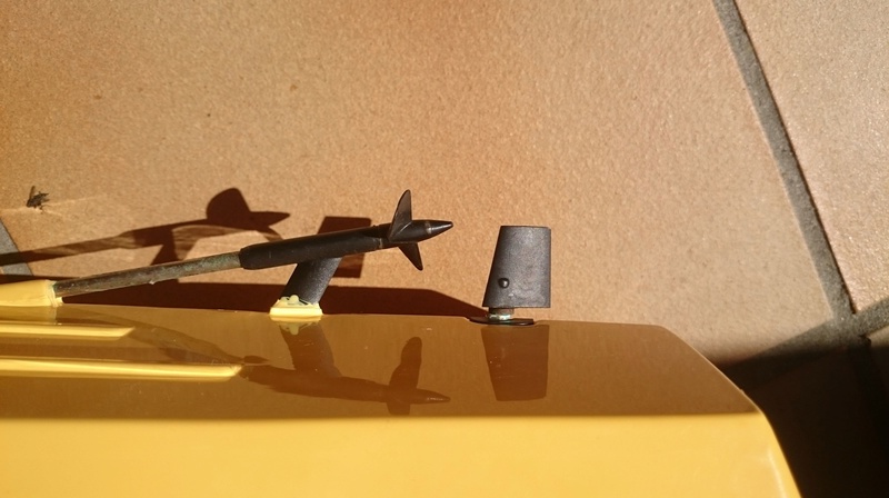

| Cet été j'étais tout content d'avoir remis en état mon Sea Master pour mon fils. Nous avons décidé de refaire tourner l'engin pour noël .... mais voilà, ce fût une catastrophe . Tout a bien commencé quand au bout de 20 minutes j'ai entendu un bruit sinistre, très métallique. J'ai dit à mon fils de couper les gaz et je suis allé récupérer le bateau dans l'eau (fraîche). Après analyse, les dégâts sont importants, à la grande déception de mon petit . Visiblement, mes rondelles en élastomère qui rattrapaient le jeu on lâché car trop vieilles. Du coup l'arbre a pris du jeu et les pignons se sont décalés .... bref j'ai usiné les dents. Voici les dégâts en photo. Je suis un peu désespéré, car étant donné que ce modèle n'est plus fabriqué depuis bien longtemps, je ne sais pas où trouver des pièces de rechange. L'hélice étant moulée sur l'arbre, je vais devoir trouver des pièces séparées. A propos des pignons, aucune idée d'où m'en procurer des identiques. En attendant, il va devoir passer du temps sur l'étagère encore une fois :| _________________ Jean-françois
| | | BROMURE contre-amiral
| Sujet: Re: Exemple de restauration RC (Sea Master 2 de RPM) Mar 26 Déc 2017, 14:38 | |
| Bien le bonjour
perso je ferai de la maniere suivante
pour les pignons voir chez Meccano d'après les photos tu doit y trouver ton bonheur
concernant les bagues il faut toutes les remplacer par des bagues laitons ou téflon
les bagues quand ca prend du jeux il faut les changer ou placer un insert _________________ /> LE BON DIAMETTRE POUR LE PASSAGE DE LA GODILLE ( ENGOUJURE ) DANS LE TABLEAU ARRIERE C'EST LE DIAMETTRE D'UNE BOUTEILLE DE VIN ( 75 mm )

Pour les pignons, pas de panique ! On en trouve de toutes tailles et de toute sorte dans le modélisme voiture RC. Donc avec le diamètre et le nbr de dents, ça doit se trouver ! Sinon Conrad, Ebay, etc... on trouve u peu partout.
Le plus dur sera de virer celui du moteur.
Pour l'arbre d'hélice et l'hélice, idem, ça se trouve facilement. C'est du 3 ou 4mm inox ? Une hélice ça se trouve chez Graupner par exemple. Est-ce que la chaise d'hélice en nylon a été endommagée ?
cdt | |

| L'arbre d'hélice est du 3mm inox. La chaise en nylon ne semble pas endommagée, l'intérieur conique semble toujours en bon état.
Le truc qui me chiffonne, c'est que les bagues ont dégagé et du coup je n'ai pas de gabarit pour leur épaisseur. Il y en avait une entre l'hélice et la chaise et une autre en sortie entre l'arbre et le pignon. _________________ Jean-françois
