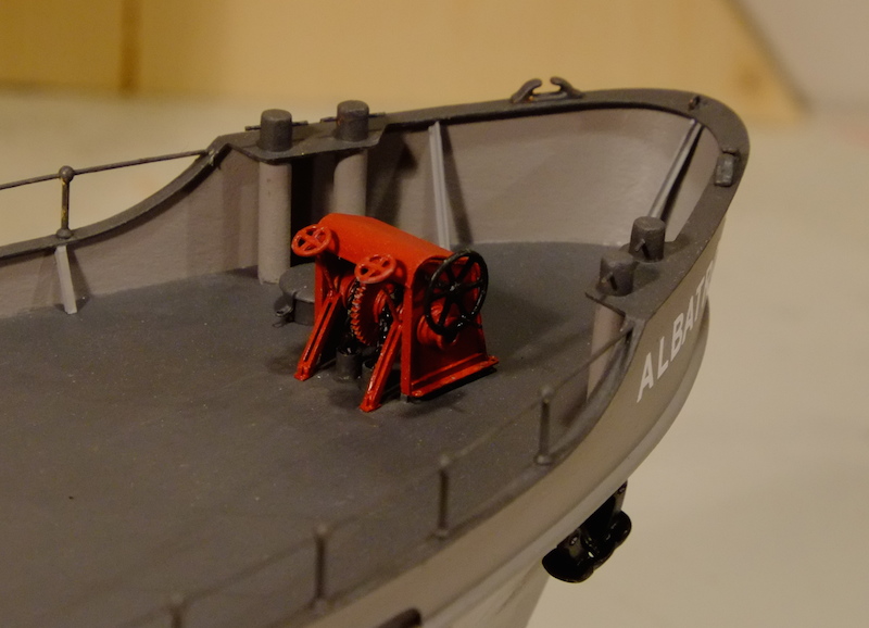

Quelques progrès depuis la dernière fois:
Le guindeau, les freins de chaine et les ancres:
L'Albatros - Douanes néerlandaises - au 1/50 sur plans - Page 2 Gu110
L'Albatros - Douanes néerlandaises - au 1/50 sur plans - Page 2 Gu210
Les 3 volants sont faits maison. L'engrenage provient d'un vieux réveil.
La poupée est réalisée avec une boule de corde de guitare.
Il me fallait des ancres de 13 mm de large ce qui n'est pas courant, je les ai trouvées chez Tecnimodel, elles font 13,5, c'est impeccable!

Bonjour Stephane
des nouvelles de ton Albatros nous tardais, mais les avancées sont très belles comme quoi il faut mieux savoir être patient lol!
bonne suite

Merci Papylolo !

Salut Stéphane
C'est joli tout plein tout ça, pour moi les chandeliers ne choquent pas, c'est un patrouilleur et la dessus ça doit ètre du solide Wink

Merci Restater !
Ce sont les boules que je trouve un peu larges : elles font presque 1,9 de diamètre (à peu près 9,5 cm en vrai ), quand je regarde les photos, du 1,5 aurait mieux convenu, je pense. Mais tu as raison, ce n'est pas mal comme ça, on ne va quand même pas pleurer pour si peu !!
