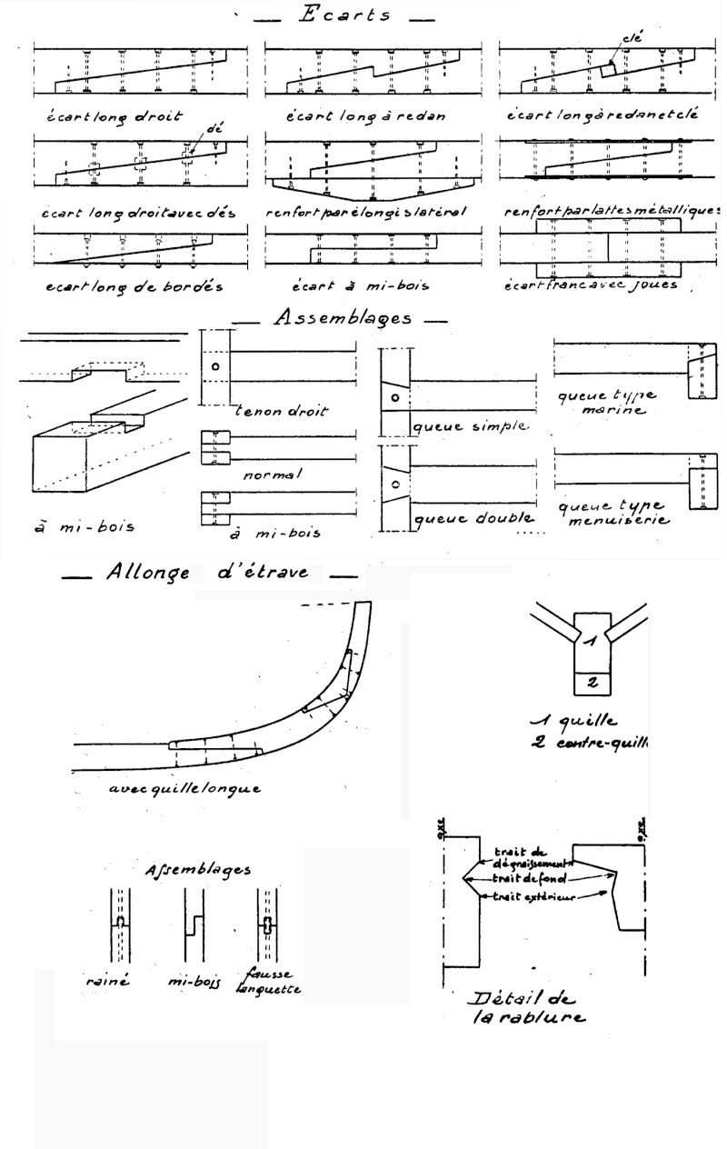

Bonjour, papy biquet, et restater.
Je me permet une petite remarque au sujet des assemblages.
Le montage dont parle restater, n'est pas ou peu utilisé en construction navale, celon mes sources study
N'oublions pas que nous sommes sur une construction du XVII ème, et si cet assemblage était utilisé à cet endroit précis, cela n'aurait pas échappé à l'auteur de ces belles planches.(j'ai mes yeux dessus!!!!!!!). et l'Hermione n'a pas profité non plus de la cheville à couper l'eau contrairement à celle que nous connaissons, qui elle, en est pourvue..
Toujours ce problème des sources.
Corvette Amarante 1747 (plan G. Delacroix) de papy piquet  - Page 2 Allong10
Source: Indications pratiques pour le tracé des plans d'embarcations. de G. SOE.
L'écart long à redan et clé est bien indiqué, mais là, le sujet, ce sont les embarcations et non une corvette de 1747, d’où mon scepticisme, mais je peux moi aussi me tromper.  scratch
Il y a bien un écart à mi-bois, mais le premier de la bande me parait le plus conforme du lot.
A prévoir aussi la mise en place de la râblure et du trait de dégraissement tant que tes pièces peuvent se travailler à plat.

Merci crabe,très intérressant
Les vivants,les morts,et ceux qui vont sur la mer  Corvette Amarante 1747 (plan G. Delacroix) de papy piquet  - Page 2 Drapea10
Corvette Amarante 1747 (plan G. Delacroix) de papy piquet  - Page 2 Empty
MessageSujet: Re: Corvette Amarante 1747 (plan G. Delacroix) de papy piquet    Corvette Amarante 1747 (plan G. Delacroix) de papy piquet  - Page 2 EmptyMer 4 Fév - 17:15
bonsoir crabe super !!!! mais voila , l'écart numéro un est le mieux comme tu dit !! c'est sur ils sont chevilles ,je viens de voir mes sources ! j'avais oublie ça ! allez bonne soirée et merci

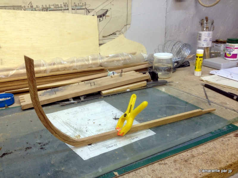

BONJOUR !! voila un montage a blanc !! de la quille !et encore ajustage a la lime

BONSOIR  !! deux trois photos !de l'étrave !et une petite vue générale !

Commence à faire ton chantier sinon tout va etre de travers ! meme là ,pour faire tes ajustements !
MessageSujet: Re: Corvette Amarante 1747 (plan G. Delacroix) de papy piquet    Corvette Amarante 1747 (plan G. Delacroix) de papy piquet  - Page 2 EmptyLun 9 Fév - 11:37
Bonjour ,oui Alain, j'y pensais MERCI !!! c'est sur je ne vais pas ajuster comme ça tu fait comment???

bonjour a tous c'est bon !! serwing a marche ce matin !!! voila  une des découpe de bois , après viendra , le rabotage  et collage  des pièces sur les lattes de bois  ,  allez bonne journée ! a tous

Tu as choisis quoi comme bois ?
Bon montage
Jean-Pierre
MessageSujet: Re: Corvette Amarante 1747 (plan G. Delacroix) de papy piquet    Corvette Amarante 1747 (plan G. Delacroix) de papy piquet  - Page 2 EmptySam 9 Juil - 17:42
bonjour le bois sera , du merisier , les ponts  en érable blanc !
