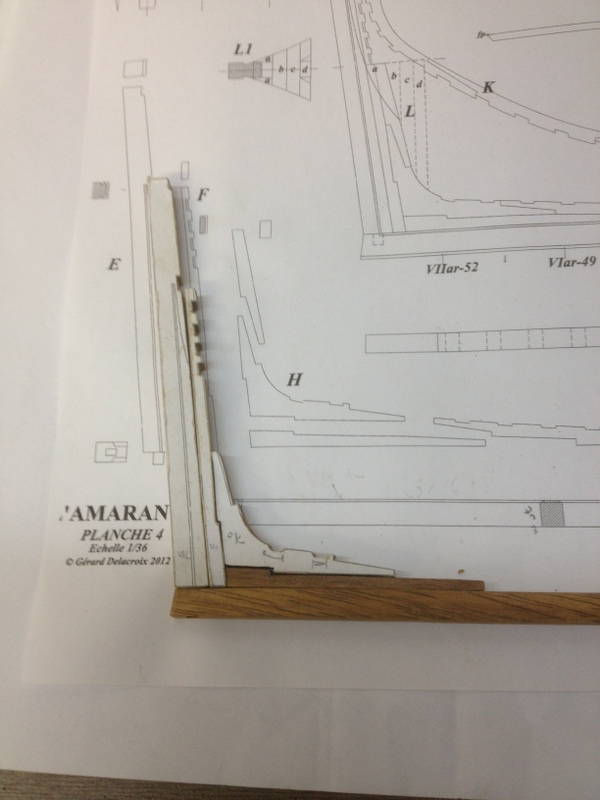

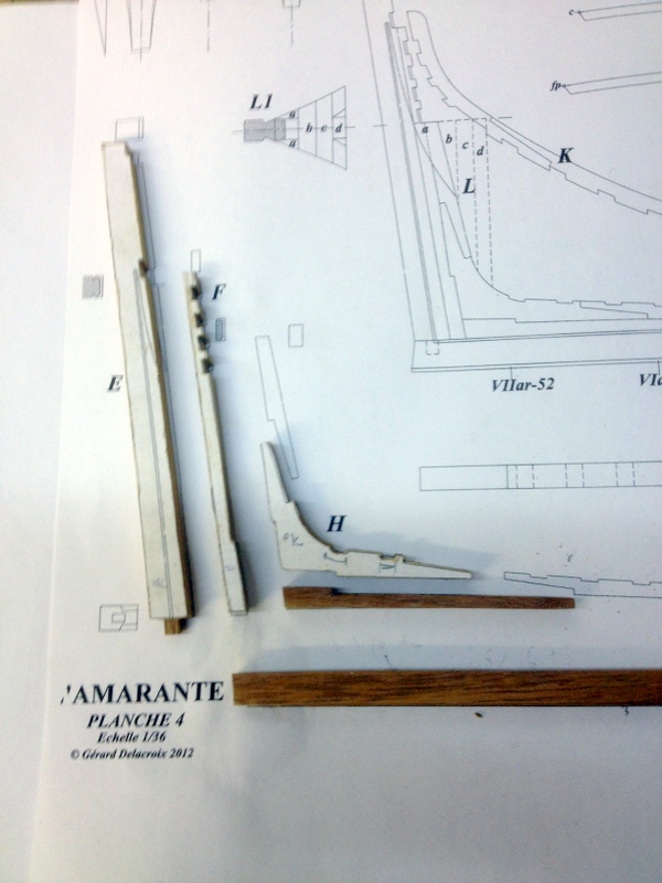

Bonsoir ! voila il n'y a plus qu'a pousser la lime !!!!!

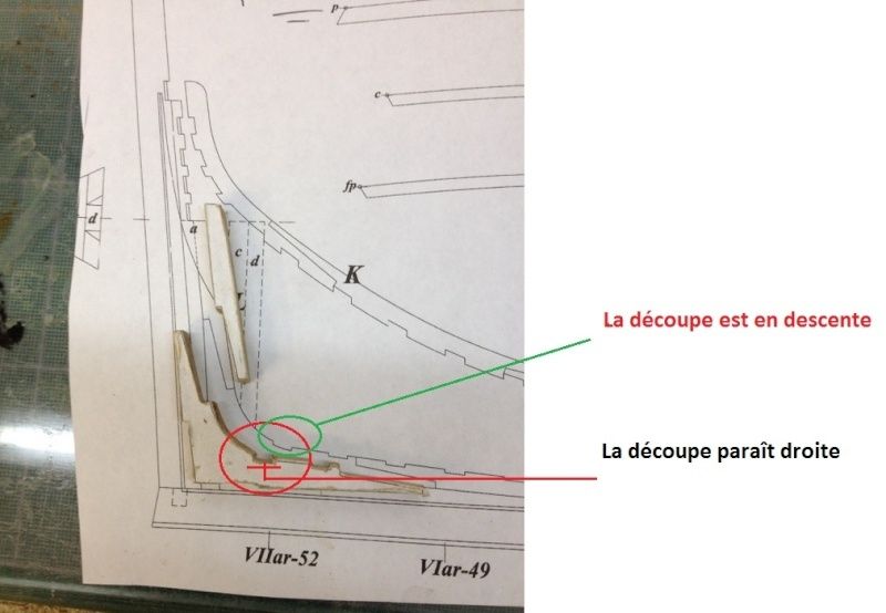

Bien l'bonsoir.
Joli début papy, mais il me semble voir une erreur, la précision est requise en arsenal Rolling Eyes
mais comme c'est une ébauche, tu régleras avec les pièces définitives.

merci  benaben !! oui tout ça est de l'ébauche,  mais merci pour tes remarques il va y en avoir besoin !!!  !! bonne soirée

bonjour j'ai refait les pièces et voilà !! ?? bonne aprem

Bien l'bonjour.
AHHH comme cela c'est déjà beaucoup mieux

salut non cette pièce le contre étambot vient ce mettre sur l'etambot !!merci c'est super d'etre eguille comme ça

Je profite du sujet de Papy Biquet (j'espère qu'il ne m'en voudra pas) pour préciser ou rectifier une chose que l'on voit très souvent: le trait de jupiter
Sur la photo que j'ai "emprunté" a papy cet assemblage ne sert a rien a la première sollicitation ça lache,
Corvette L’Amarante 1747 (plan G. Delacroix 1/36°) de papy piquet  2-img_10
Le vrai trait de jupiter c'est ça, la clé de blocage n'est pas obligatoire même sans colle l'assemblage tient
Corvette L’Amarante 1747 (plan G. Delacroix 1/36°) de papy piquet  Trait_10

Bonjour! très certainement et a juste titre ! oui mais dans les arsenaux le quille était faite de cette façon avec bien sur en plus ! soit des cales comme dit ou des coins , et monte de tourillon bois ,ou même de carres bois ,référence prise dans (l'art du modéliste page 20 et dans référence professionnelle )j'ai tout plein de références modéliste, dans tout plein de forum ! mais MERCI de cette bienveillance ! bye
