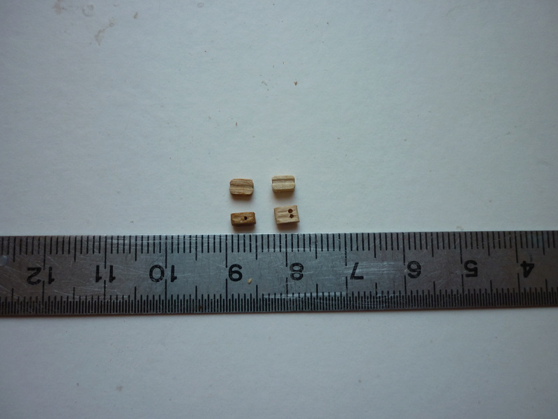

De retour du magasin, voici en réel la différence qu'il pourrait y avoir entre ces deux poulies coté muraille ou bastingage ... Je précise qu'elles proviennent de chez Amati toutes les deux.
à gauche celle que j'ai monté : poulie simple teinté en 3 mm. à droite poulie double non teinté en 3 mm.
Sovereign Of The Seas XVII ème siècle de Sergal Mantua.  - Page 5 P1070311
Ce petit débat utile pourra peut être aider de futur constructeur à réaliser cette manip.

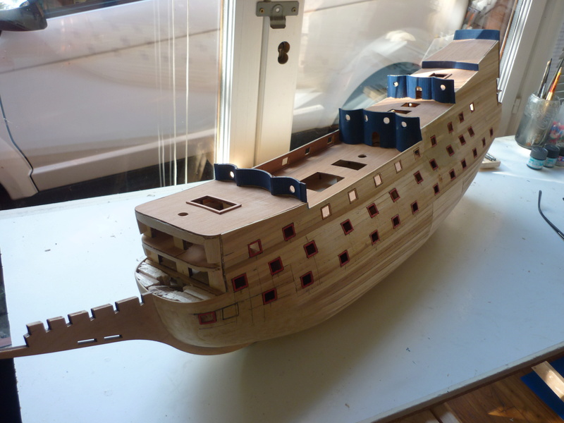

faute d'indications ni de conseils pour mettre au propre ce premier bordage ... je continu donc et le laisse brut comme cela.
après le traçage avec les plaques, préparation des sabords avec perceuse et foret.
Sovereign Of The Seas XVII ème siècle de Sergal Mantua.  - Page 5 P1070420
Sovereign Of The Seas XVII ème siècle de Sergal Mantua.  - Page 5 P1070423
l'alignement des sabords peut paraitre décalé, mais si je veux planter les faux canons je suis obligé de respecter ces positions prévues par le kit. j'imagine que les différents aménagements d’intérieurs commandaient cet alignement et je doute que tout cela ai été tiré au cordeau à cette époque. pour les canons ultérieurement ce sera pareil. pas d'alignement au mm car dans la réalité cela devait être comme cela et il n'y a que sur les kits qu'ils sont alignés nickel.
même opération de traçage et découpe mais au cutter pour intégrer les encadrements à la coque comme sur les modèles italien.
Sovereign Of The Seas XVII ème siècle de Sergal Mantua.  - Page 5 P1070425
Sovereign Of The Seas XVII ème siècle de Sergal Mantua.  - Page 5 P1070421
cela avance doucement.
Sovereign Of The Seas XVII ème siècle de Sergal Mantua.  - Page 5 P1070424
mise en place à blanc pour vérifier l'alignement.
Sovereign Of The Seas XVII ème siècle de Sergal Mantua.  - Page 5 P1070422
Sovereign Of The Seas XVII ème siècle de Sergal Mantua.  - Page 5 P1070426
Sovereign Of The Seas XVII ème siècle de Sergal Mantua.  - Page 5 P1070427
je ne sais pas s'il était utile de peindre ces encadrements qui seront recouverts par le second bordage.
Sovereign Of The Seas XVII ème siècle de Sergal Mantua.  - Page 5 Img_0610

Salut Rafael,
Beau travail (comme d'habitude... On se répète souvent avec toi)
Je vois ton nepo en arrière plan sur les photos. Il va prendre la poussière...
Je trouve qu'une telle réalisation à sa place dans un salon, pas dans un atelier... :-))
Bien amicalement.

Bien l'bonjour.
En effet, on dirait qu'il y a des décalages entre les sabords.
Les encadrements sont biens, mais je crois que tu as mis le mantelet à l'envers, le rouge va à l'intérieur et les trous vont en bas
Perso je ne mets rien sur le 1er bordage avant de mettre le 2eme comme cela la colle à un point d'appui direct sur le bois (ou le mastique).

ghostidem2003 a écrit:
bonsoir
l'alignement des sabords peut paraitre décalé, mais si je veux planter les faux canons je suis obligé de respecter ces positions prévues par le kit. j'imagine que les différents aménagements d’intérieurs commandaient cet alignement et je doute que tout cela ai été tiré au cordeau à cette époque...
rafael

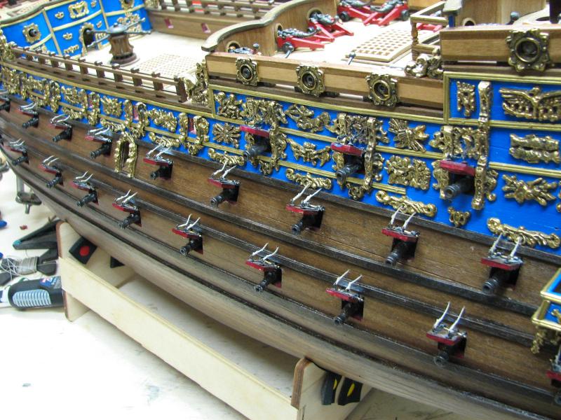

Bonjour Rafaël,
L'alignement des sabords était constant pour les batteries ceci en fonction de la membrure du vaisseau, l'écartement étant fixé de façon à laisser assez de membrure entre les sabords des première et seconde batterie pour ne pas fragiliser la coque. Les aménagements intérieurs n'avaient pas d'influence sur ce principe.
Ainsi la longueur du navire était fixée par le nombre de sabords à la première batterie et par leur écartement, la plus grande largeur en proportion de la longueur selon la "recette" du maître charpentier et tout le reste en proportion de ces éléments (je résume à la grosse louche).
Sovereign Of The Seas XVII ème siècle de Sergal Mantua.  - Page 5 Large10
Bon travail, cela prend fière allure malgré les inévitables problèmes générés par le kit !

un petit coucou particulier à Lila33, Cédric, benaben, MartinPécheur59, merci pour votre suivi et surtout vos conseils.
MartinPécheur59 : je pense comme toi mais ma femme a horreur des maquettes et des bibelots en général qui trainent un peu partout. mon pauvre Santa Maria en a fait la cruelle expérience et a du dormir dans une armoire au garage pendant plus de vingt ans.quand à ce népo, je ne sais pas encore ou il va finir en attendant il est à coté de moi dans ma pièce/atelier.
Lilas33 : c'est sur que le poirier est un tres beau bois facile à travailler mais qui nécessité quand même un certain effort financié. mais je pense qu'à la sortie cela le mérite ... "normalement". pour info le kit prévoyait pour ce bordage du noyer je crois bien et d'autres essences. j'ai donc tout changé entièrement.
benaben : tu as raison ce mantelet est bien posé à l'envers mais ce n'est que du provisoire pour vérifier la bonne découpe.
Cédric : effectivement ton explication est bien précise et juste, mais je suis un peu tenu par ce kit et si j’avais pu, j’aurai fait autrement car cet alignement ne me satisfait pas beaucoup. J’ai d'ailleurs suivi le sujet de PAB et récupéré cette photo ou l'on voit les écarts entre altaya et un plan officiel. qu'il m'excuse de ce copié/collé.

Sovereign Of The Seas XVII ème siècle de Sergal Mantua.  - Page 5 P1030212
Sovereign Of The Seas XVII ème siècle de Sergal Mantua.  - Page 5 P1030610
Sovereign Of The Seas XVII ème siècle de Sergal Mantua.  - Page 5 P1060410

La découpe des sabords est terminée. Quelques décalages, mais je n’ai pas le choix avec ce kit. Il aurait fallu mettre en place un fond de meurtrières sur toute la longueur de la coque. Donc cela restera comme cela.
Sovereign Of The Seas XVII ème siècle de Sergal Mantua.  - Page 5 P1070511
Sovereign Of The Seas XVII ème siècle de Sergal Mantua.  - Page 5 P1070512

Pour pinailler encore un peu, les volées des canons placés au droit des haubans étaient souvent plus longues, ceci afin que les résidus de poudre et de gagousse n'y foutent le feu.
Sinon, les canons donnent vraiment mieux ainsi, peut-être qu'avec une légère patine ? (Un truc que je n'ai jamais réussi à faire correctement sur un canon, d'ailleurs Crying or Very sad )
