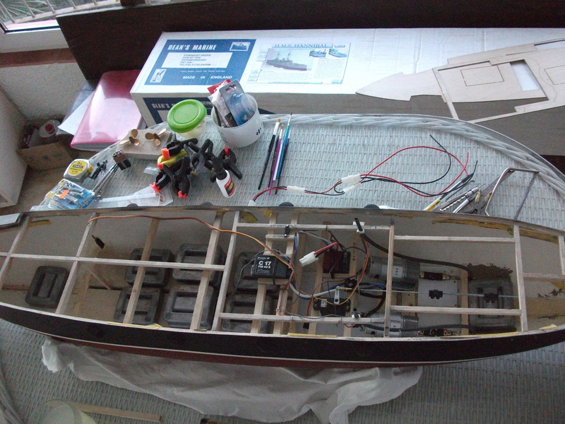

Voilà mon dispositif de lestage pré-positionné.  J'ai testé et c'est ok.
J'ai 10 kg de plomb de plongée et deux plinthes en marbre qui me servent de leste d'ajustement mais aussi de support pour 8 des 10 kg de plomb.
Je suis juste en dessous de ma flottaison et avec le poids des superstructures ça devrait être bon.
Voilà !
Les plinthes en marbres à fond de cales :

Les plombs centraux (8 X 1kg)
HMS HANNIBAL 1/96  (Predreadnought) DEAN'S MARINE - Page 4 Dscf2514

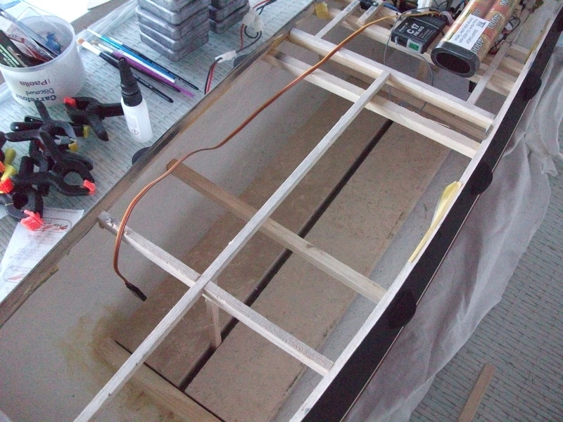

Voilà mon dispositif.
Après avoir acheté de la bande velcro au "chinois" du coin, j'ai collé une face sur les plinthes en marbre.
Ensuite j'ai fait passer l'autre face de la bande dans les passage des plombs prévus pour pour la ceinture.
Cela me permet de retirer les plombs (10kg) pour le transport, mais aussi d'avoir une petite marge de manoeuvre pour bien les positionner.

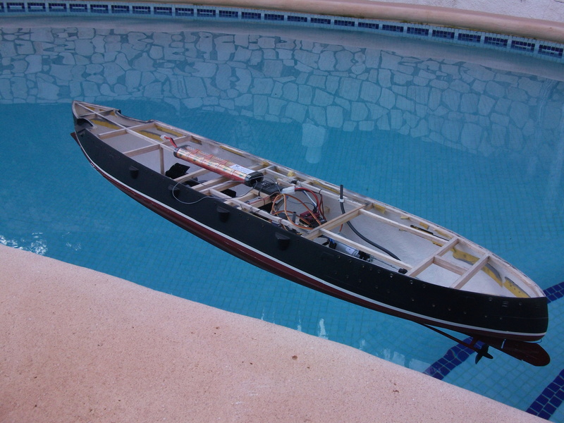

Voilà les essais "à la mer".
Ca "flotte".  J'arrive avec les 10 kg juste en dessous de la ligne de flottaison. Avec les supertructures ça sera parfait.
La puissance des moteurs est parfaite. Même dans mon petit bassin j'arrive à manoeuvrer.

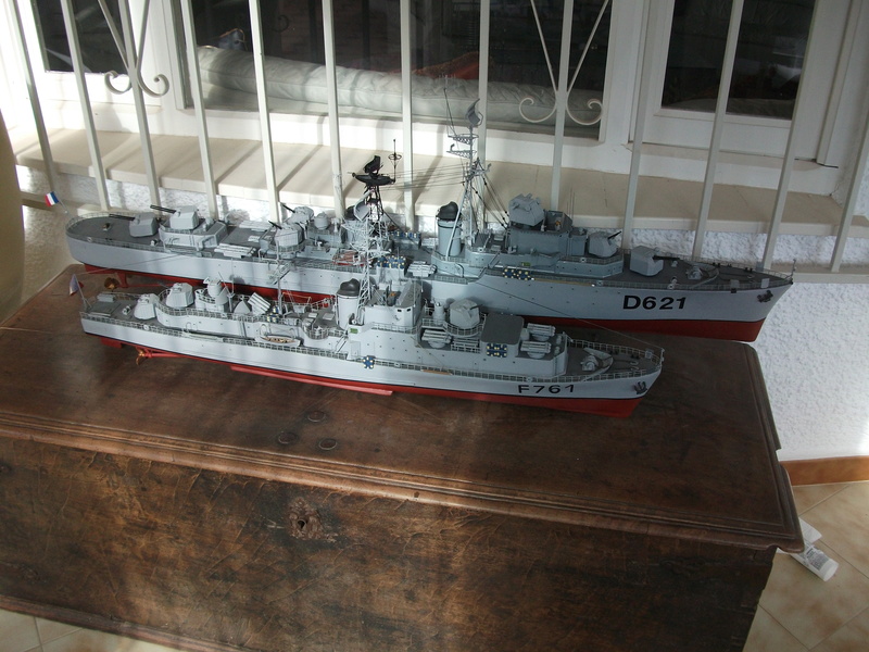

Mon CORSE et mon SURCOUF au 1/100 NEW MAQUETTES
HMS HANNIBAL 1/96  (Predreadnought) DEAN'S MARINE - Page 4 Dscf2527
Salut,
Vue la marge de ta ligne de flottaison, il manque encore quelques kilos, les superstructures ne seront peut-être pas suffisantes, qui sait ??
Magnifique tes modèles NewMaquette, j'espère approcher un résultat similaire avec l'ER que je restaure...

Merci Akula pour mes NEWMAQUETES. Beacoup de boulot et le Corse est aussi une restautation.  J'ai fait un sujet sur chacun.
Tu restaures quel ER ?  Y a t-il un sujet sur le forum ?

A vue de nez (et ma balance) j'ai environ 3 kg pour les superstructures.

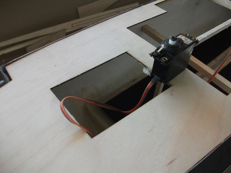

Mes débuts dans les batteries d'artillerie...
HMS HANNIBAL 1/96  (Predreadnought) DEAN'S MARINE - Page 4 Dscf2542
Les servos pour les deux tourelles...
Celle de poupe.
HMS HANNIBAL 1/96  (Predreadnought) DEAN'S MARINE - Page 4 Dscf2544
Celle de proue

Bonjours calpe
je suis ton avancée avec intérêt
tes servos ne sont pas un peut trop gros par rapport a le légèreté de tes tourelles?
en tout cas c'est du travail très propre

Les servos je les ai, donc je les utilise plutôt que d'en acheter des nouveaux.
Les tourelles ne sont pas si petites que ça quand même.
