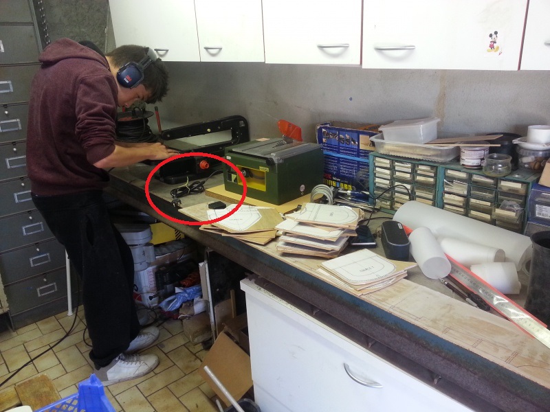

Cette scie circulaire PROXXON est un vrai régal. Le modèle présenté par Baboune est un "ancien" modèle mais sans doute tout aussi efficace que le modèle récent que j'ai. C'est un plaisir de tirer la baguettes avec un tel truc. Cette machine est d'une très grande précision et avec prudence et grande attention, elle permet de tirer de très faibles épaisseurs. J'ai ainsi tiré des baguettes de 5/10 d'épaisseur à partir de baguettes de c/p 10/10. On doit pouvoir descendre à 4 voire 3/10, mais j'ai pas osé de peur d'abimer le guide.
Quant-à la lame utilisée, c'est la lame d'origine à denture renforcée 36dents et je fais tout avec, plastique, plexiglas, téflon, bois dur, bois tendre. La notice prévoit l'utilisation possible pour métaux légers (alu), mais je ne m'y suis pas risqué!!! (le prix est de l'année 2014)
PA Charles de Gaulle au 1/200°  RC sur plan Bateau Modèle Scie11

merci à toi Jean pour les explications sur la Proxxon demain on tente le coup de couper les virures
pour en revenir aux plans du CdG ils sont plutôt succincts avec quelques erreurs il est vrai qu'il va falloir que j'approfondisse la partie îlot  et j'ai bien l'intention de tenter de faire les animations que tu cites il est prévu RC mon PA
bon sinon je m'amuse comme un petit fou avec la scie à chantourner en plus je viens de voir que c'est du matériel qui date de 1984 elle fonctionne du tonnerre j'ai d'abord à la scie sauteuse découpé le plus gros et tout repris avec celle à chantourner j'en ai abattu environ la moité cette après midi
PA Charles de Gaulle au 1/200°  RC sur plan Bateau Modèle 67590520160515145941
PA Charles de Gaulle au 1/200°  RC sur plan Bateau Modèle 17053120160515150654
c'est un peu répétitif mais avec du bon matos ca le fait

Très pro le Baboune, même le casque anti-bruit sur les oreilles ! Moi, à ta place, je ferais quand même intervenir Bruno, le régional de l'étape, pour une mise à niveau de l'ergonomie de ton plan de travail  Laughing Laughing Laughing
Je suis sur que tu vas très bien t'en tirer !

il faudrait que tu m'explique comment tu fais pour réussir à couper ton bois dans ces condition??????????

C'est la prise de la scie circulaire. l'autre est branchée à gauche.
Oui oui, je suis assidu.

C'est vrai que ça serait pas mal de surélever la scie mais aussi de rajouter une lampe qui éclaire ta coupe.............

papylolo a écrit:
le plan de travail fait un peu plus d'un mètre c'est baboune qui ne sait pas se tenir droit même sur une chaise il est avachi :mdr:
et la lumiére il en veut pas
Tire lui les oreilles de ma part parce qu'il n'ecoute pas son père !!!! Razz Razz Razz
Sinon c'est moi qui monte à Macau lui tirer lol! lol!

Soyez pas dur avec ce môme !
Ils ne sont déjà pas nombreux à son âge à ne pas avoir l’œil rivé sur l'écran de leur merdouille informatique, c'est la relève les gars !
C'est vrai qu'à c't'âge, le mal de dos et la vue qui baisse, c'est vraiment pas le truc qui te branches !
