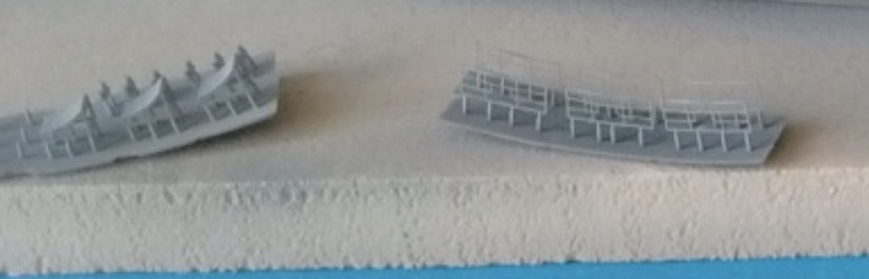

MessageSujet: Re: Aviso A69 (scrach 1/200°)   Aviso A69 (scrach 1/200°) - Page 2 EmptySam 6 Mar 2021 - 20:14
Peu importe le niveau, on sent que tu as la fibre, c'est bien réalisé.
On est en discussion sur un forum anglophone, quant au fait que la résine pour les pièces fines à tendance à se cintrer, parfois plusieurs semaines après impression, c'est un vrai problème.
Aviso A69 (scrach 1/200°) - Page 2 Screenshot-2021-03-06-20-09-56-524
Je te met le lien traduit par google trad, une solution possible à essayer serait de polymériser (UV) la pièce dans un verre rempli d'eau, à tester , je ne l'ai pas encore fait..
https://translate.google.com/translate?sl=auto&tl=fr&u=https://www.britmodeller.com/forums/index.php?/topic/235081445-3d-printed-parts-bending-after-cure/

MessageSujet: Re: Aviso A69 (scrach 1/200°)   Aviso A69 (scrach 1/200°) - Page 2 EmptySam 6 Mar 2021 - 20:21
oui c'est vrais j'ai beaucoup d'impressions qui se cintre, pour l'instant c'est pas génant tant que c'est la base du support , en espérant que les pièces ne le feront pas dans le temps.
MessageSujet: Re: Aviso A69 (scrach 1/200°)   Aviso A69 (scrach 1/200°) - Page 2 EmptySam 6 Mar 2021 - 21:09
Seules les pièce peu épaisses et très longues sont concernées comme tes supports.
Pour éviter que tes supports ne plient les pièces dans ton cas, il fait éviter qu'ils se touchent en réduisant la taille du socle du support ( skate ).
Je ne sais pas avec quel appareil tu les passes aux UV?
