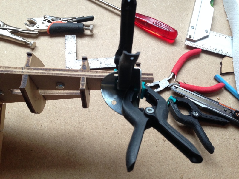

La mise en place et le collage des pièces plastiques
représente la première petite difficulté.
Ne pas hésiter à donner des petits coups de cutter

Comme je le dis plus haut
il a fallut découper dans le médium et les pièces plastiques pour pouvoir les assembler correctement

MessageSujet: Re: Construction du sous-marin U-96   Construction du sous-marin U-96 - Page 2 EmptyLun 28 Mar 2016, 20:57
un beau montage sérieux,les partits en plastiques v'ont commençer a rigidifier l'ensemble

Si quelqu'un a une explication à me donner
Merci de vos réponses

Merci Pour ces infos
Mais en ce qui concerne l'épaisseur du deuxième bordage
quelqu'un a une explication?
Merci
