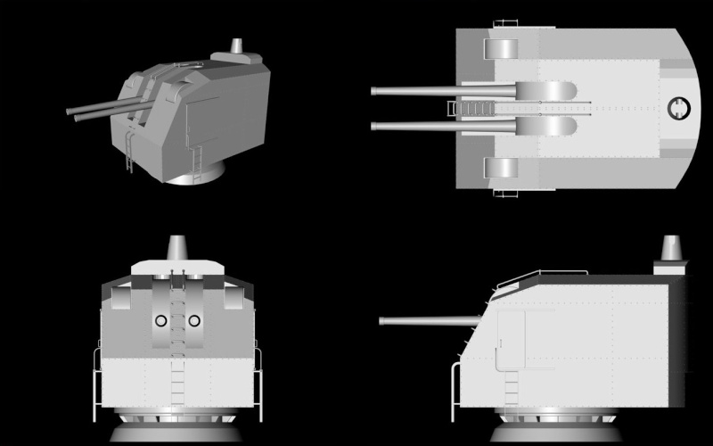

Pour le futur du projet (et d’autres), j'ai fait parvenir à Bruno mon fichier de modélisation de la tourelle 100 CAD Mod 1937, dont voici les vues.
Cuirassé projet La Gascogne sur base Heller 1/400 - Page 3 Vues_m10
Joli! à vous deux, Bruno et toi; vous feriez un tandem prometteur pour fournir en kits le catalogue de L'Arsenal. même si ces sujets n'ont d'intérêt que pour un très petit nombre de maquettistes, vos talents peuvent s'exprimer sur d'autres navires plus populaires...
