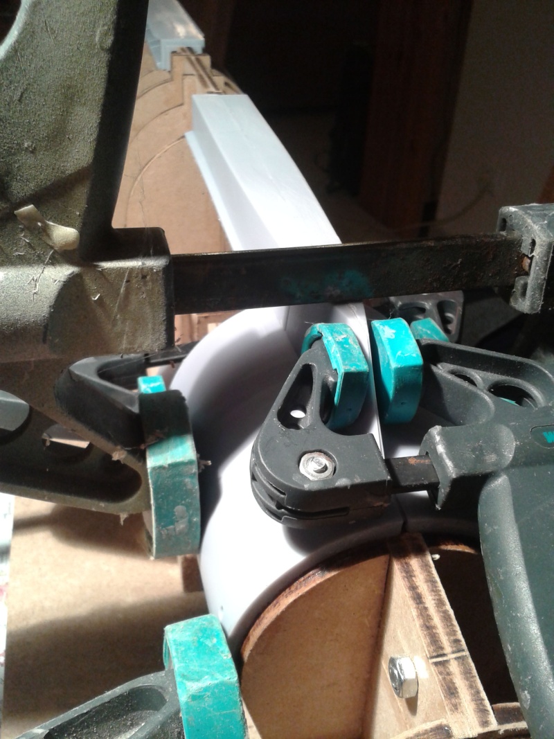

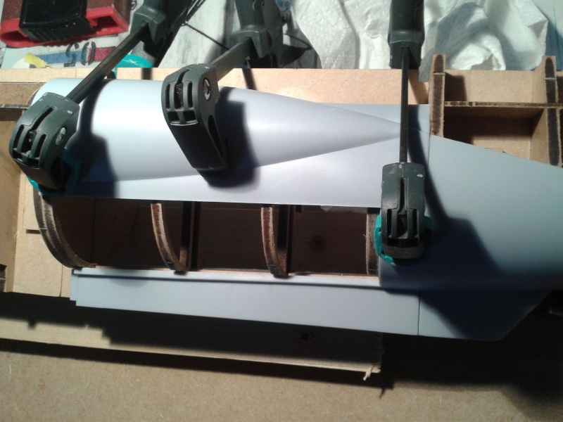

Bonsoir à tous,
Après avoir acheté le numéro 28, je suis arrivé à la conclusion qu'il est possible de poursuivre la quille avec les pièces du numéro 26.
U96 au 1/48 Amati Hachette - Page 2 U96_2510
U96 au 1/48 Amati Hachette - Page 2 U96_2610
Pas de difficultés majeures pour ces pièces. Je trouve toujours la réaction du plastique assez déroutante au ponçage, même léger.... Mais bon....
Toujours bien veiller à enlever le noir de découpe au laser qui par endroit est réellement coriace.
Puis, comme indiqué par Jeanbauduen ci-dessus, effectivement les pièces du 27 ne doivent pas être collées. Par contre, dans le 28 la pièce une fois ajustée doit être collée.
Par sécurité pour un bon ajustement, je vais attendre d'avoir les deux flancs pour procéder au collage, mais un montage à sec donne ça :

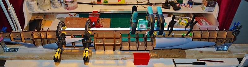

U96 au 1/48 Amati Hachette - Page 2 U96_2710
Pour l'autre flanc, il y aura sans doute une pièce différente permettant de voir à cet endroit l'intérieur du sous marin. D'ailleurs c'est confirmé par cette vidéo :

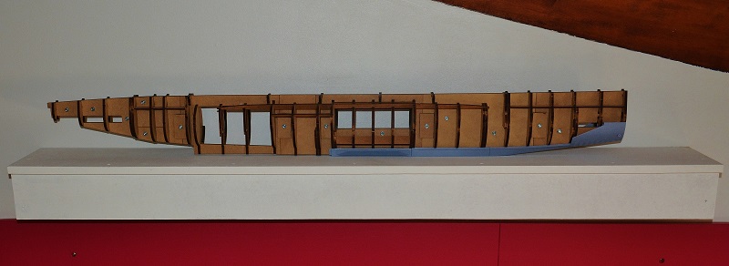

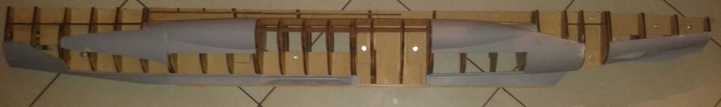

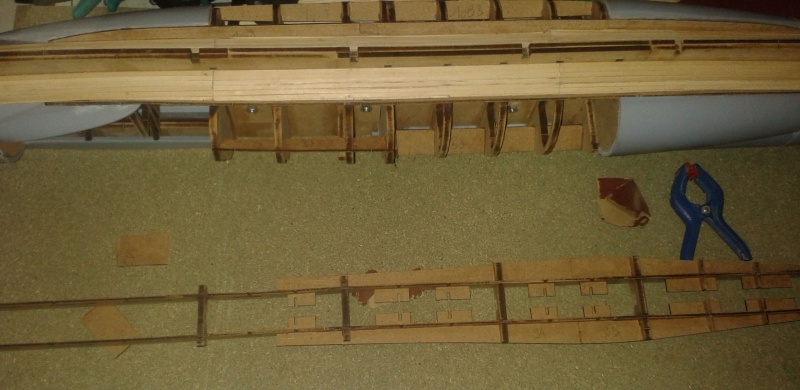

Bonsoir à tous,
Arrivé au numéro 32 avec les premières baguettes de bois, je poursuis le montage des éléments en plastique.
Pas toujours évident, pas mal de travail d'ajustements à prévoir et de retaillage des couples par endroits.
Quelques photos, je ferai une vue globale de jour.
Toujours des petits problèmes d'alignement du plan de pont dans sans longueur, je viens de renforcer le chantier avec des équerres histoire de contraindre la bête à prendre une bonne position.
J'attaque demain logiquement la pose des premières baguettes de bois....
Des vues plus générales seront faites de jour.
Bonne soirée à tous.

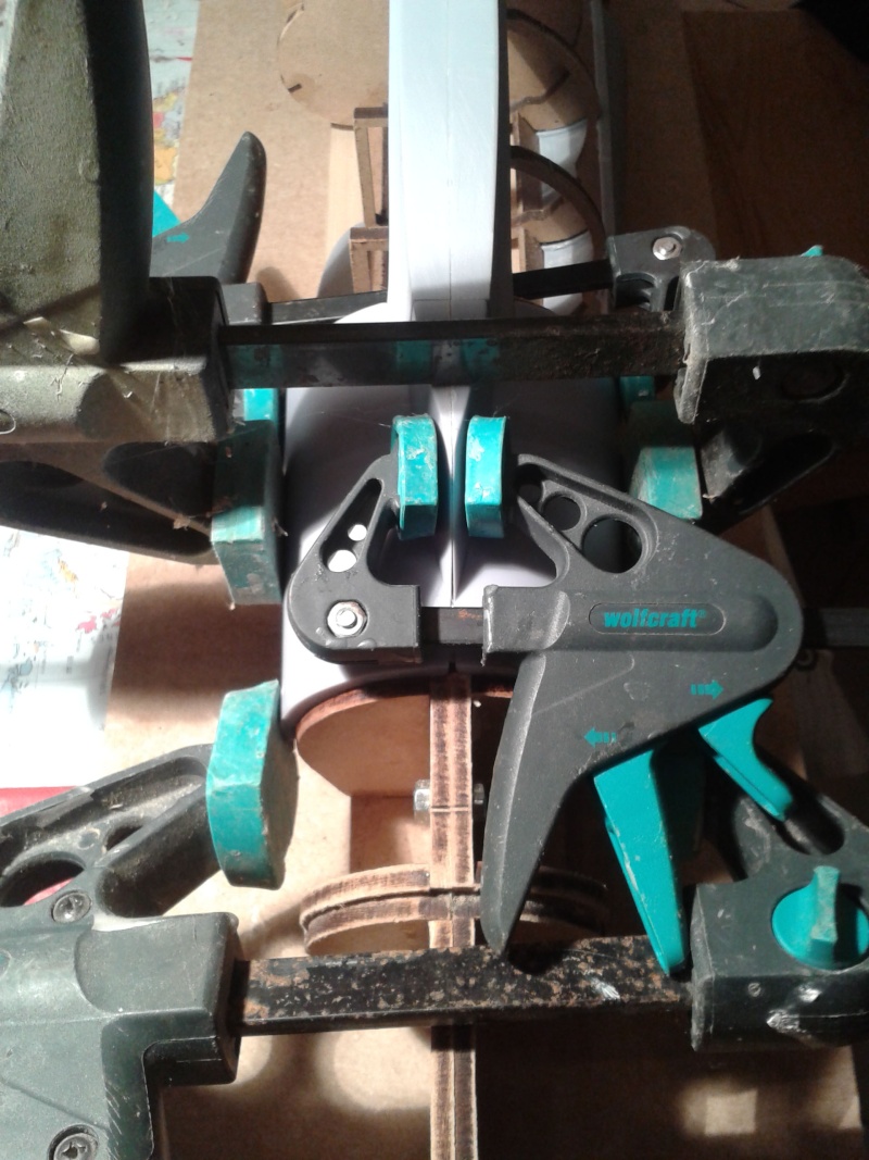

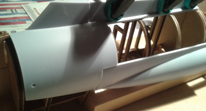

Bonsoir à tous,
Malgré ces terribles circonstances, j'ai tout de même trouvé l'énergie de poursuivre le montage avec les pièces du numéro 34 acheté hier.
Il s'agit donc maintenant de monter le pont. Mais avant une photo de la bête.
U96 au 1/48 Amati Hachette - Page 2 U96_3110
Pour répondre, effectivement cette satané coque à tendance à ne pas être droite au niveau de la quille.
J'ai beau la contraindre, rien n'y fait. L'ajustement des pièces en plastique est primordial lors du montage, car c'est un garant contre les déformations dans l'axe....
Mais il faut prévoir de sacré pinces de serrage pour maintenir le tout en place.
Pour un support, oui sans aucun doutes, mais pas facile à prévoir puisqu'on passe du dessus au dessous de la coque.
A refaire, je crois qu'il faut prévoir un support, mais je ne vois pas trop comment le concevoir.
Bon, j'ai du décoller des éléments en plastique pour contraindre cette coque à reprendre son axe. Mais il demeure encore un petit problème d'alignement, je tenterai de rectifier au moment de la pose des bordées.
Venons en à ce pont, petite bizarrerie, il doit rester amovible, mais il doit sans doute y avoir une raison... On verra ensuite et je n'arrive pas à trouver une justification sur les différents vidéos.
Bon, j'ai tout de même suivi les instructions de Mme Hachette pour le montage.

Ce qui rassure un peu, c'est que finalement le problème semble général à cette génération de loup !
Nous arriverons à venir à bout de cette scoliose !

Aussi mince que pu être la déviation du nez vers la droite, elle me dérangeais psychologiquement ...
Je me suis donc décidé à re décoller les parties plastiques de gauche pour le forcer à revenir.
Je sais maintenant que la colle contact ... Eh bien elle fait bien contact lol, j'ai bien cru ne jamais réussir à désolidariser les éléments.
Mais les deux heures de batailles furent payantes, car après recollage, j'ai eu la joie de retrouver un loup droit comme un I et fier comme un paon 😀
En tout cas merci du conseil Christian

Petite question
Avez vous un petit décalage à la base du soum entre les pièces plastique 70, 71 du fascicule 22 et les pièces 72 et 73 du fascicule 23?
Après avoir revérifié revérifié j'ai bien ce petit  décalage alors que sur les photos du pas à pas du fascicule 23 - Il n'y en a pas ??????
Merci Cordialement

Au temps pour moi
J'ai trouvé
je ne devais pas avoir les yeux ...
Merci
