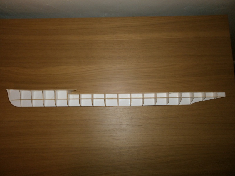

Bonsoir à tous,
Conformément au plan, je me suis attaqué à la structure de la coque.
Dans un soucis de simplification, je me suis procuré le kit annexe constitué d'éléments en carton de 2 mm d'épaisseur environ et prédécoupés au laser. En absence de certains outils de découpe, cela représente un gain de temps non négligeable. L'assemblage, à ce stade du moins, est un jeu d'enfant, tellement les pièces sont bien conçues et s'emboitent naturellement les unes aux autres.
IJN SHIRATSUYU paper-card model au 1/200 de GPM P2270015
IJN SHIRATSUYU paper-card model au 1/200 de GPM P2270016
IJN SHIRATSUYU paper-card model au 1/200 de GPM P2270017

Bonjour Pollux,
c'est intéressant le carton ! Je l'utilise aussi pour pas mal de petites pièces. On le trouve dans une grande variété d'épaisseurs et puis ça permet de recycler les boites de chaussures!
Pour ma part je l'imbibe souvent de cyano liquide afin de le rigidifier et cela facilite le collage car il devient moins absorbant.
Quelle type de colle utilises-tu?
Bon montage !
Stéphane

Bonjour Stéphane,
Intéressante ta technique de la cyano imbibée : je la garde en mémoire Very Happy
Les colles que j'utilise ont été achetées sur le site GPM en même temps que le kit : puisqu'ils sont spécialistes en "paper models", j'ai fait en sorte d'éviter les prises de tête au niveau des collages  Cool

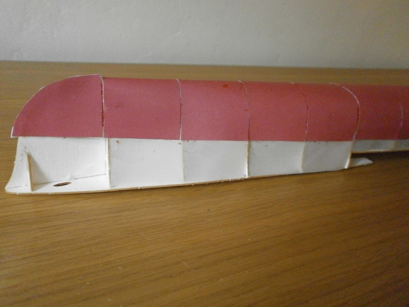

Un dimanche pluvieux... qu'à cela ne tienne : j'ai pu avancer sur la "sous-couche" de ma coque en découpant "au plus juste" mais en collant "lourdement" (effet consolidant de la structure) Embarassed des éléments en papier calque (test...) Question
Après séchage (de quelques jours pour cause... de retour au boulot), je procèderai à quelques ajustements puis j'enduirai le tout avec un produit (à définir...je suis à votre écoute...) pour rigidifier l'ensemble.
A bientôt donc... Laughing
IJN SHIRATSUYU paper-card model au 1/200 de GPM P2280012
IJN SHIRATSUYU paper-card model au 1/200 de GPM P2280013
IJN SHIRATSUYU paper-card model au 1/200 de GPM P2280014
IJN SHIRATSUYU paper-card model au 1/200 de GPM P2280015

Petite avancée sur la coque avec collage des éléments en papier épais et rectification des ajustements au mastic ... avant peinture.
Sur les forums consultés, j'ai pu dégager 2 approches de ce type de montage : la 1ère, celle des "purs et durs" consiste à monter le modèle "tel quel" avec une parfaite maître des ajustements semble-t-il ... la 2ème, qui est ma préférée par rapport au rendu final, et qui sera la mienne sur ce modèle, consiste à se servir des matériaux fournis comme une base ... qui est peinte selon la méthode des modèles en plastique.
IJN SHIRATSUYU paper-card model au 1/200 de GPM P3080011
IJN SHIRATSUYU paper-card model au 1/200 de GPM P3080010
IJN SHIRATSUYU paper-card model au 1/200 de GPM P3120011
IJN SHIRATSUYU paper-card model au 1/200 de GPM P3120010

Petite avancée sur la coque qui a nécessité, vu mon niveau, une série de rectifications, mastiquages...sur plusieurs jours.
Le temps passé à monter une coque "paper-card" est beaucoup plus long comparé au montage plastique mais le plaisir est aussi différent... donc la comparaison s'arrêtera là.
Les chiffres et inscriptions vont disparaître sous la peinture mais cela n'est pas un problème pour moi car je souhaite représenter un navire de la période WWII.
La pose des hublots aux emplacements prévus (à base de bâtonnets de coton-tiges) a été réalisée à partir d'une copie A4 de la feuille de découpe de la coque. Enfin j'ai réalisé la peinture définitive du fond de coque qui ne recevra finalement ni ses hélices ni son gouvernail car j'ai opté pour un diorama "mer agitée"...
Place aux photos...

Dernières photos : la mise en peinture de la coque supérieure.
Il me restera à peindre (en blanc ?) l'intérieur des hublots et à poser les ancres... puis j'attaquerai le pont et ses structures supérieures....
On est loin des standards vus sur ce site mais je m'amuse comme un gosse avec ce montage...
