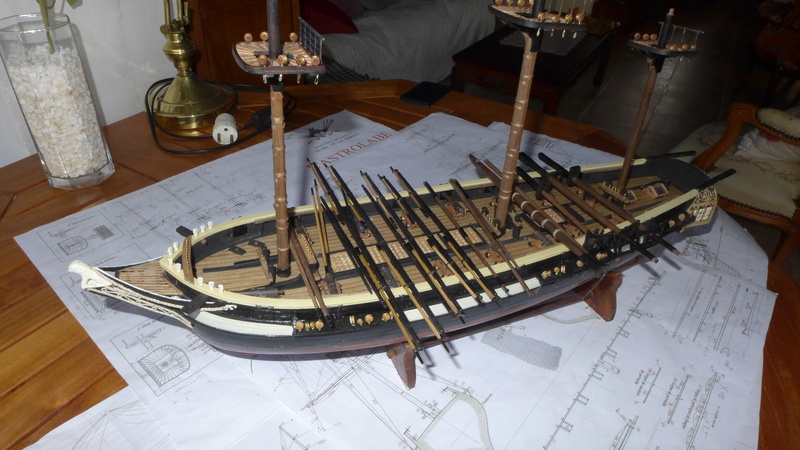

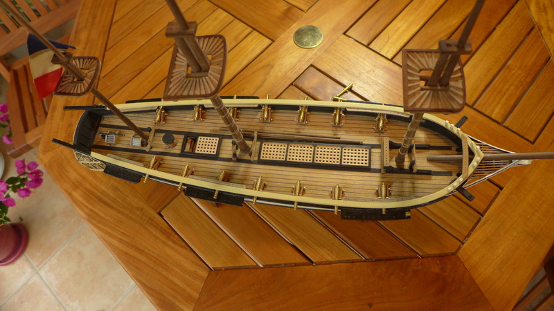

Présentation des canons à leur place,
reste à prévoir l'accastillage qui les maintiendra , régler les hausses pour qu'ils se présentent au centre du sabord. peinture  ou pas ?
 Peut être noircir les fûts au souffre et à la flamme. Cela marche avec le bronze, pour le laiton, je ne sais pas. ???

MAGNIFIQUE !!!!! cheers: cheers cheers

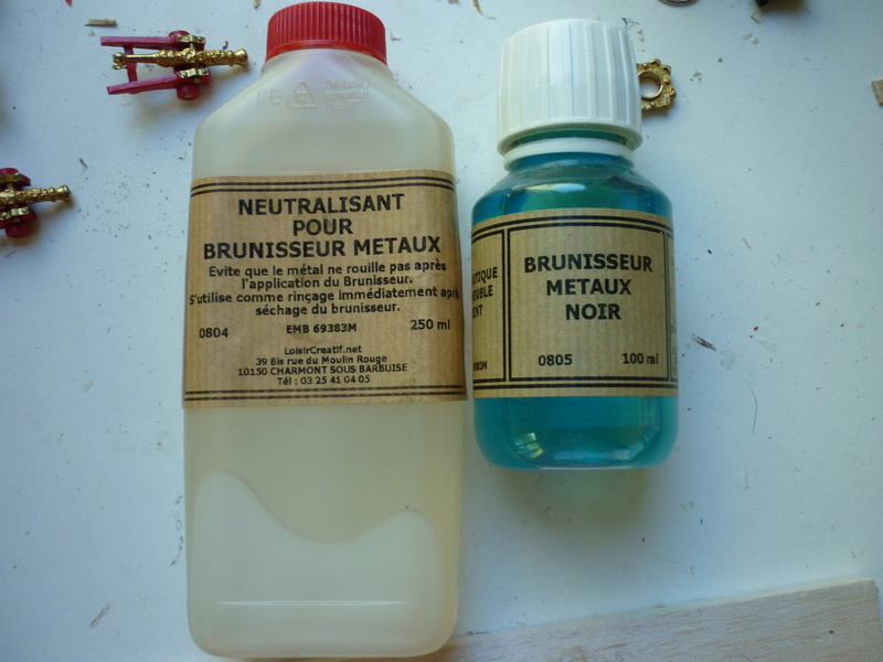

                                     Besoin d'aide!
Je suis actuellement dans la phase laborieuse que représente l'artillerie
de mon navire. Là il vaut mieux ne pas compter le temps!
Je voudrais noircir mes canons pour leur apporter un peu de réalisme.
Pour se faire,la peinture est toujours possible mais non satisfaisante
sur le métal quand il est lisse.Dans le cas des chaines c'est encore pire
avec un phénomène disgracieux dü aux surépaisseurs.
J'ai essayé de chauffer  un canon, puis saupoudrer de souffre mais contrairement
au bronze, cela ne marche pas.
Je sait qu'il existe un produit ou acide qui permet une oxydation noircissante du laiton.
Quelqu'un pourrait-il me renseigner sur cela? Merci d'avance.

Pour noircir le laiton où le cuivre tu as cela chez micro-modèle:
http://www.micro-modele.fr/index.php?page=shop.browse&category_id=220&option=com_virtuemart&Ite
 Mélange à réaliser:
une dose de produit pour 3 d'eau voir ce lien pour utilisation :
https://www.laroyale-modelisme.net/t18065-brunissage-cuivre-bronze-laiton-zinc sunny

Voilà,
J'en parle aussi dans mon sujet "Black Pearl" (https://www.laroyale-modelisme.net/t16491p25-black-pearl-au-1-43eme-de-zhl), avec d'autres liens.
Le mieux est un brunisseur. Attention à ne laisser aucune trace d'éventuelle colle et de bien nettoyer la pièce avant (genre au cif), sinon en certains endroits ça ne prendra pas.
Mais résultat testé et garanti ^^

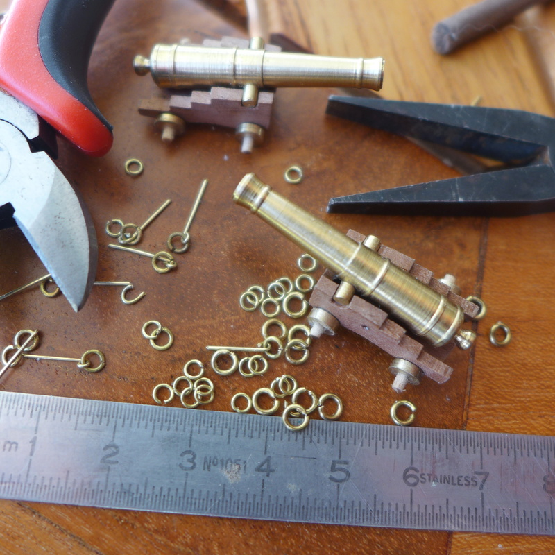

Question sinon quel diamètre font des anneaux/pitons là ? (car je dois faire pareil en fait) ?

Pas mieux que la réponse de Miel pour le brunisseur : tu obtiendras de belles teintes bronze, jusqu'au vert de gris, si tu laisses plus longtemps et dans du produit pur.
Pense à acheter du neutralisant pour stopper la réaction chimique et rincer.

Tiens, je me suis contenté de bien rincer pour ma part, c'est indispensable, le neutralisant ?

Non, mais ça stoppe immédiatement. Wink

D'accord, ok merci Wink Comme j'ai utilisé du brunisseur bien dilué, je pense que la séance de rinçage est déjà bien efficace.

Merci à papy B. La tourmaline? je croyais que c'était une pierre.
 Miel m'envoie vers un lien intéressant, noircir, oxyder le laiton couleur noire est donc faisable. Rehomren parle de vert de gris, mais cela ne cadre pas avec cette époque où les canons n'étaient plus en bronze.Dommage cela ferait assez joli.
Pour Joe Gillian:          Le diamètre des anneaux.
             C'est très simple,on pince ensemble dans l'étau du fil, laiton de préférence et une pointe qui correspond à peu près au diamètre intérieur de l'anneau à réaliser.On enroule gentiment sur la partie de la pointe qui dépasse de façon à obtenir un genre de ressort que l'on coupe ensuite avec une petite cisaille d'électricien. hyper simple résultat garanti.Le "ressort" s'ouvre un peu , si le diamètre à obtenir est précis, prendre un clou légèrement plus petit. Mais pour cela mieux vaut faire quelques essais,ce gonflement dépend du diamètre du fil.

Je parlais de vert de gris possible (ce qui n'est pas facile a obtenir quand tu le souhaites) si tu laisses dans du brunisseur pur et plus longtemps. Autrement dit, les brunisseurs (2 existent pour métaux bruns et métaux noirs) offrent plein de possibilités.
Sinon, en effet pour les canons, quelques secondes dans une solution diluée suffit pour donner une teinte bronze :

A voir la photo, cela me conviendrait parfaitement, merci de ta précision.

En fait ma question était surtout : quel diamètre font les tiens ?
Moi à vu de nez il me faut des anneaux de 2mm/2.5mm max de diamètre,donc un intérieur de moins de 2mm.
J'ai commandé pour essayer des anneaux de 2mm justement, mais si ça ne me convient pas, il faudra que je fasse comme toi, et me trouver surtout du fil laiton de 0.5mm max...

a la place du neutralisant : vernis satin en bombe
Pour le fil laiton une adresse:
http://www.maquettesdebateaux.fr/ sunny

Bon je dois être boulet, je n'y trouve pas du "fil" laiton (plein d'autres trucs... ou alors c'est pas appelé comme ça ?)

re: LA:
http://www.maquettesdebateaux.fr/materiaux-c-3_24_57_357.html sunny

Ok merci, effectivement je ne cherchais pas dans les tiges ^^

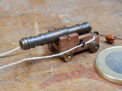

Désolé de polluer ce sujet et peut être même que j'arrive un peu tard ...
Quelques indications pour traiter les canons :voici ce que j'ai utilisé pour les miens qui étaient en laiton.
Corvette Astrolabe (restauration plan AAMM) de Magellan - Page 3 P1070120
Corvette Astrolabe (restauration plan AAMM) de Magellan - Page 3 P1030110
et pour le fil laiton ... "castomacin" bien moins cher qu'en boutique spécialisé ou sur le net.
Corvette Astrolabe (restauration plan AAMM) de Magellan - Page 3 P1070119
quand à tes canons, magellan, rien à dire car tout à déjà été dit ! je ne me lasse pas pas de regarder cette magnifique artillerie ...

Merci à toi Rafaël pour tes infos et photos.
Polluer ce sujet?  Pas du tout, au contraire, c'est bien l'échange le but d'un forum.C'est très intéressant et instructif de communiquer sur une passion commune et, à distance, c'est bien là la magie d'internet.

Pour la petite histoire:
   J'ai pensé aux armuriers, aucun coup de téléphone n'a abouti( vacances). Les droguistes ouvrent de grands yeux? Les quincailleries n'existent plus sauf les grossistes qui ne veulent pas vendre aux particuliers.Il y a 2 ans dans un de ces commerces, j'ai réussi à acheter un petit taraud au pas fin (norme  fine américain diamètre 6.35mm je crois) qui coûte 12 euros mais qui m'est revenu à près de 65 euros: la cause:particulier, ouverture de dossier,transport + commission à l'arrivée.Alors STOP.
J'ai donc sur vos conseils à tous et commandé le produit adéquat avec son passivant par le net chez " loisir créatif ",le tout 26,30 euros avec transport. tant pis pour le commerce local.
Je vous tiendrai au courant du résultat obtenu sur les canons. A plus tard , Jacques

Petit salut  à tous, Astrolabe un peu à la peine ces temps ci. Cela avance tout de même un peu.
Grâce au conseils avisés puisés sur ce forum , j'ai noirci les canons avec cet acide nommé "tourmaline" Merci encore pour cela. Le rendu n'est pas mal du tout, on ne rencontre pas comme cela les surépaisseurs disgracieuses de la peinture.
J'ai fabriqué les charnières des sabords. Certains me diront certainement: trop larges. Ils ont raison
et je vais tenter de me justifier:Vu la petite échelle je fais une concession au réalisme. Elles font 1,5mm de large et je dois les percer à 0,8mm .Il reste donc très peu de matière de chaque coté du trou pour le passage de la pointe, alors tant pis! voir la photo:Reste à les peindre en noir cela atténuera certainement ce problème.
Le tout fonctionne très bien en ouverture ou fermeture, mais je dois dire, quel casse tête.
J'ai bien hâte de passer au gréement.

le chantier Astrolabe n'avance pas bien vite mais une petite avancée tout de même avec
la fabrication des éléments du gréement.
J'étudie désormais le cheminement de toute ces manoeuvres complexes , cette toile d'araignée très sophistiquée mise au point pour une efficacité optimum de la marche d'un navire.
C'est très impressionnant de se plonger à cette époque où seuls étaient utilisés le bois, le chanvre et le forgeage du fer, pour obtenir un résultat aussi efficace.
